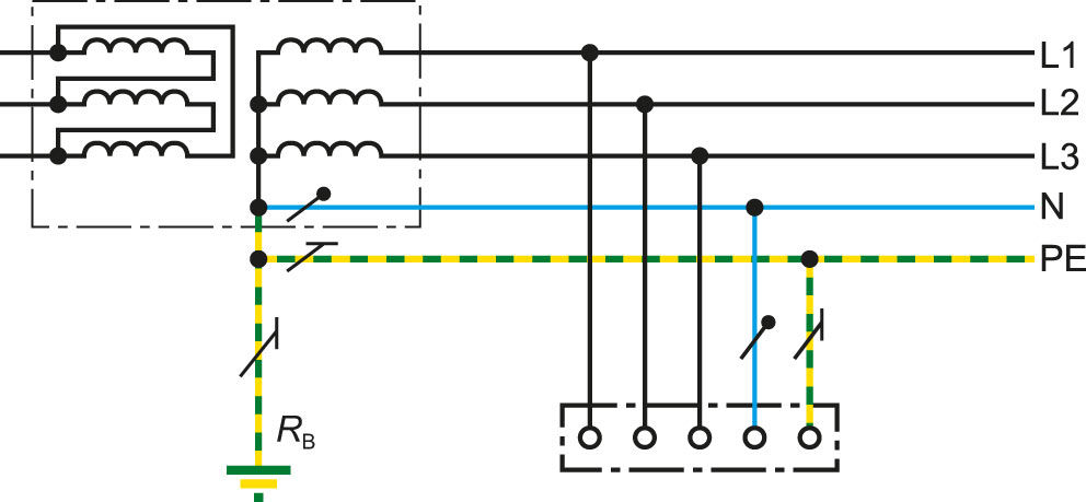

СтранникXXI написал: в чем, по-Вашему, состоит главный "признак" защитного проводника?
В безопасности, надо полагать. В гарантированном отсутствии на проводнике опасного при прикосновении потенциала, в том числе при условии постоянного протекания через проводник относительно небольшого тока при нормальной работе (те самые 5% фазного).
Но конкретные нормативные и ненормативные средства обеспечения этой самой безопасности я, извините, тут расписывать не буду. Ибо немалый трактат получается. Включающий, в том числе, условия для срабатывания автоматического отключения питания.

AlexeyL написал:
А для этого он должен быть заземлен. Нет?

СтранникXXI написал: А для этого он должен быть заземлен.
Так он заземлён. Через PEN проводник кабеля и заземлитель на трансформаторе. И при отсутствии воздушных линий этого достаточно, и по современным правилам, и по старым.
Цитата из старых правил 1964 года: "в электроустановках напряжением до 1000 в с глухозаземленной нейтралью, а также в трехпроводных сетях постоянного тока с глухозаземленной средней точкой обязательна металлическая связь корпусов электрооборудования с заземленной нейтралью электроустановки ... В правилах предыдущих лет такая система носила название "зануление".
Ещё раз напоминаю, что в данном конкретном случае мы пока не знаем, доходит ли PEN проводник кабеля до этажного щита, или же превращается в N где-то раньше.

AlexeyL написал:
С Вашего позволения еще два вопроса:
  1. Можно ли считать, что в TN-C-S до разделения - TN-C, а после - TN-S ?
  2. Как и где, по-Вашему, происходит превращение PEN в N ?

СтранникXXI написал: Можно ли считать, что в TN-C-S до разделения - TN-C, а после - TN-S ?
Полагаю, что да. И в этом смысле могу уточнить ошибку автора темы: системы TN-C у него нет и никогда не было в квартире. Но где-то в доме она была и есть.
СтранникXXI написал: Как и где, по-Вашему, происходит превращение PEN в N ?
Полковник Ясенпень говорит, что там, где нейтральный проводник перестаёт быть безопасным. В смысле Вашего вопроса в посте #6111179.
А конкретных вариантов много. По современным нормативам - на любом коммутационном аппарате, в месте уменьшения сечения, и т.п. По ненормативным правилам здравого смысла - в гнилом необслуживаемом щите с незатянутыми ржавыми гайками. И т.п.

AlexeyL написал:
А PE-проводник в системе TN-S, которая начинается после разделения PEN должен быть заземлен? И если PEN перестает быть таковым в месте уменьшения сечения, то если питающий кабель, скажем, 150кв. мм., а стояковые провода по 35кв. мм., то это уже не PEN,а N?

СтранникXXI написал: PE-проводник в системе TN-S, которая начинается после разделения PEN
Где в тн-с пен?

СтранникXXI написал: А PE-проводник в системе TN-S, которая начинается после разделения PEN должен быть заземлен?
Дык. Он и заземлён, так же, как и PEN: через металлосвязь с заземлителем трансформатора.
СтранникXXI написал: И если PEN перестает быть таковым в месте уменьшения сечения, то если питающий кабель, скажем, 150кв. мм., а стояковые провода по 35кв. мм., то это уже не PEN,а N?
RTFM же. Порог для волшебного превращения кареты в тыкву - 16 мм2 алюминия и сами-знаете-сколько меди.
