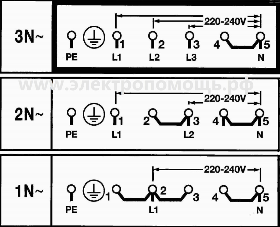

alex, всё таки я за клеммник клк 5. Для плит обычно указывается такие подключения
у Вас отличие, что два прибора не в одном корпусе. Или как вариант подключения зависимой духовки. Будет две фазы одна на ВП, другая на ДШ общий ноль и заземление.

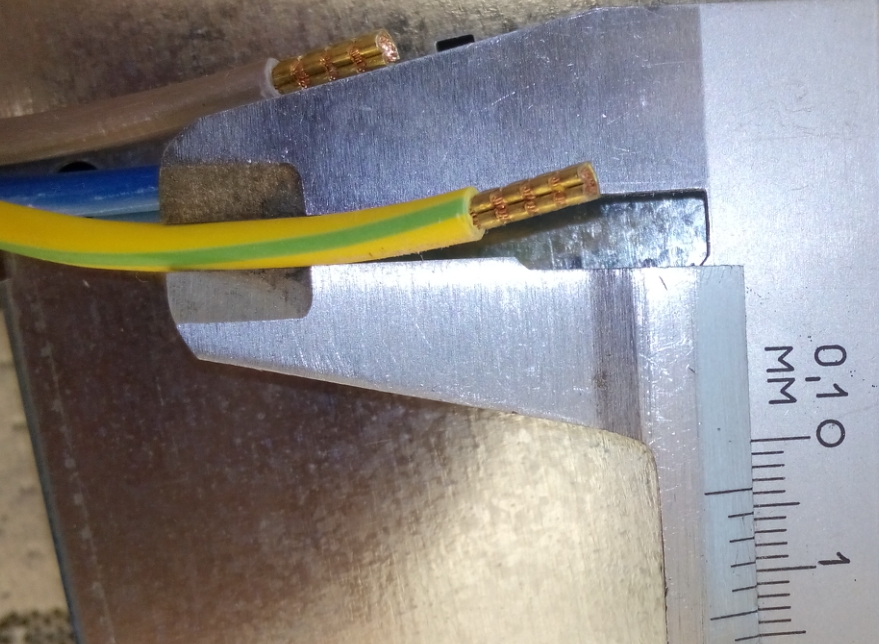

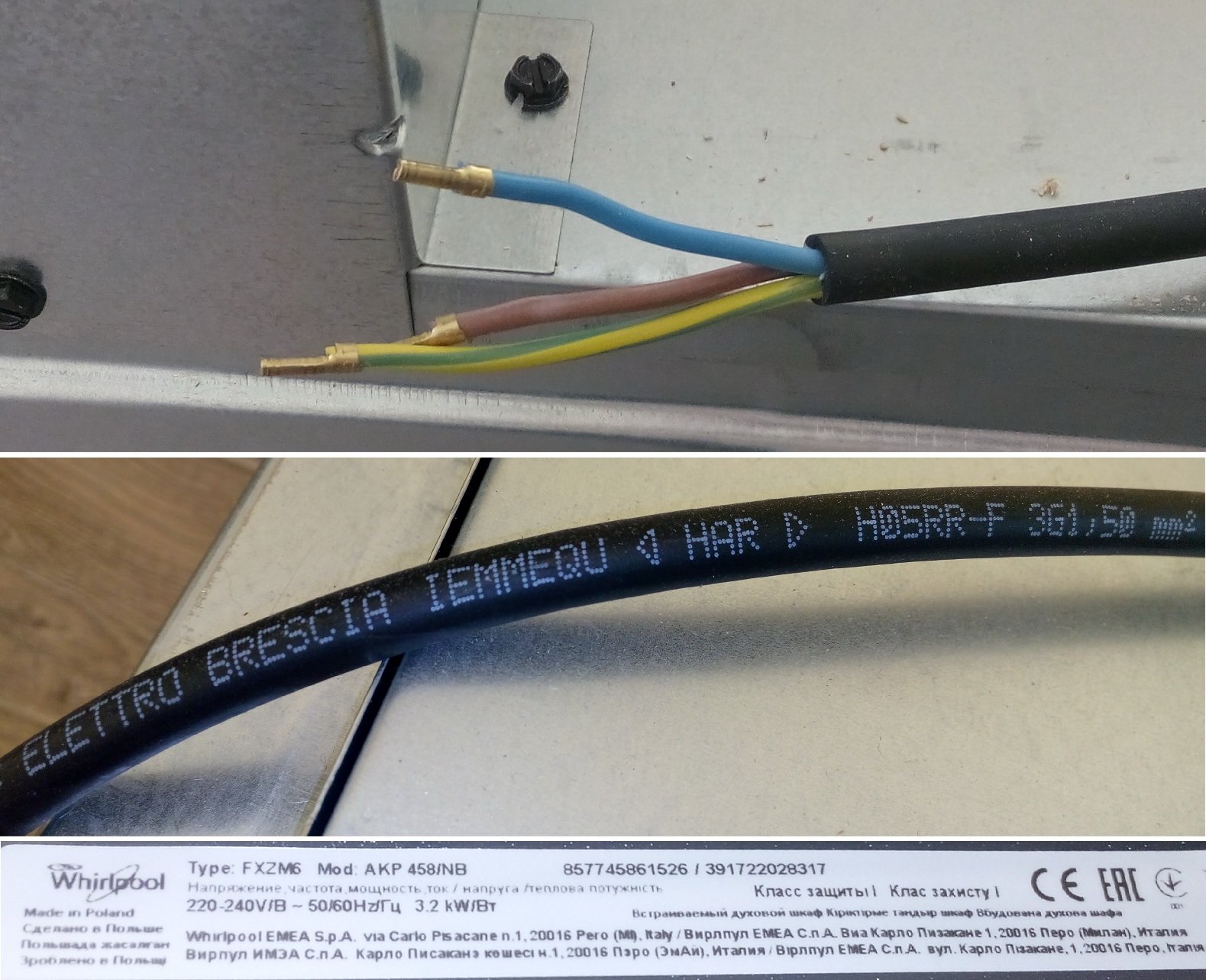

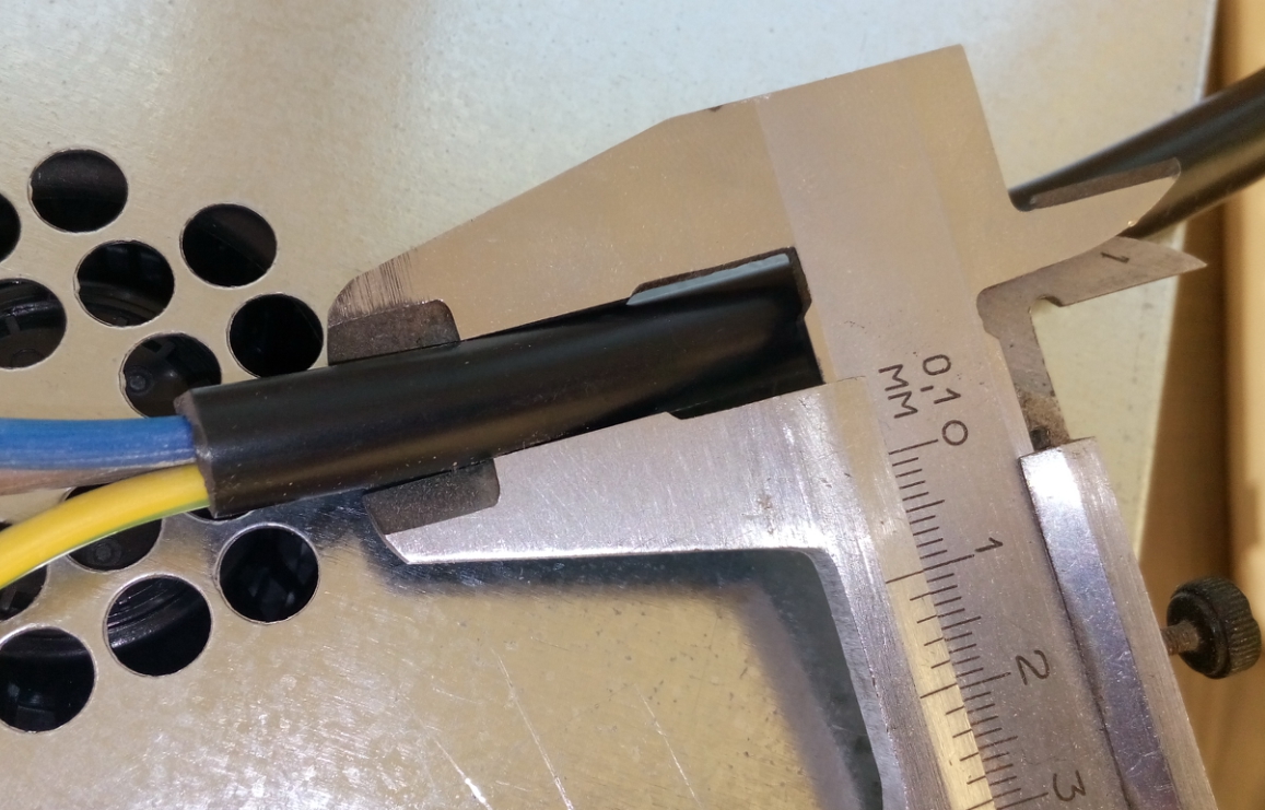

Докладываю информацию по духовке
  • кабель 3х1,5
`alex`
`alex`
Регистрация: 08.12.2010
Сообщений: 112

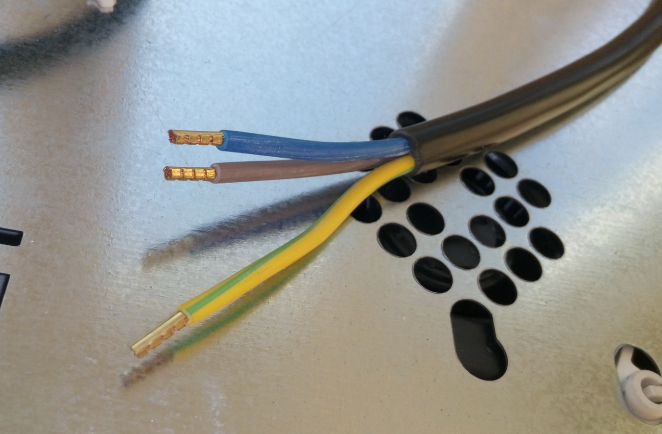

19.09.2017 в 09:13:17

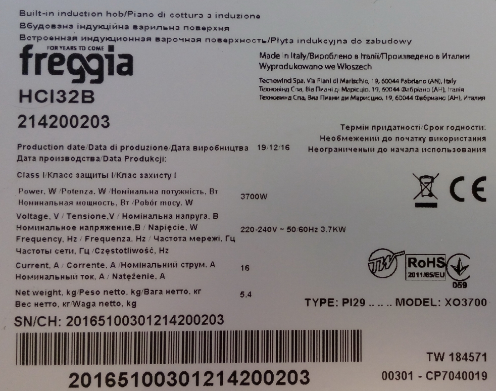

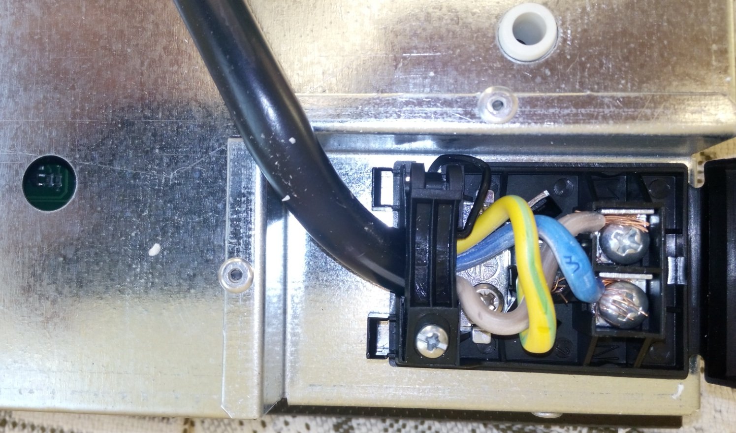

Информация по варочной поверхности
  • маркировки на кабеле нет, но по его виду определяю, что это 3х2,5мм2

19.09.2017 в 09:13:19
alex, Типовой провод для ДШ. На ВП скорее всего такой же. Но лучше бы что бы был 3х2,5. ЗЫ. Посмотрел на ВП. По третьему снимку - провод в клеммнике зажат с косяками. Лучше бы перепаковать. Если удастся открутить винты, иногда не удается.

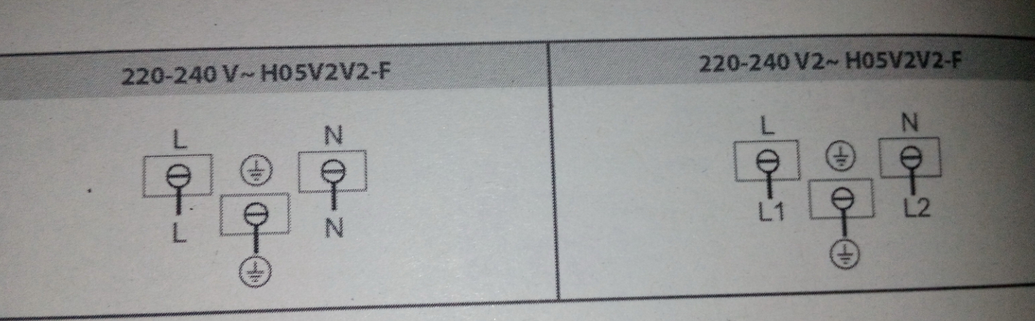

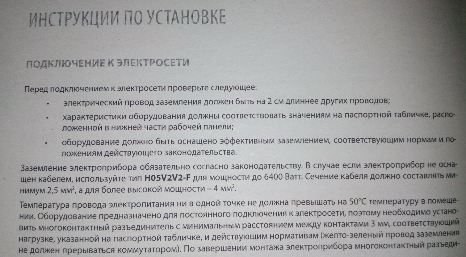

и еще по варочной из инструкции:
