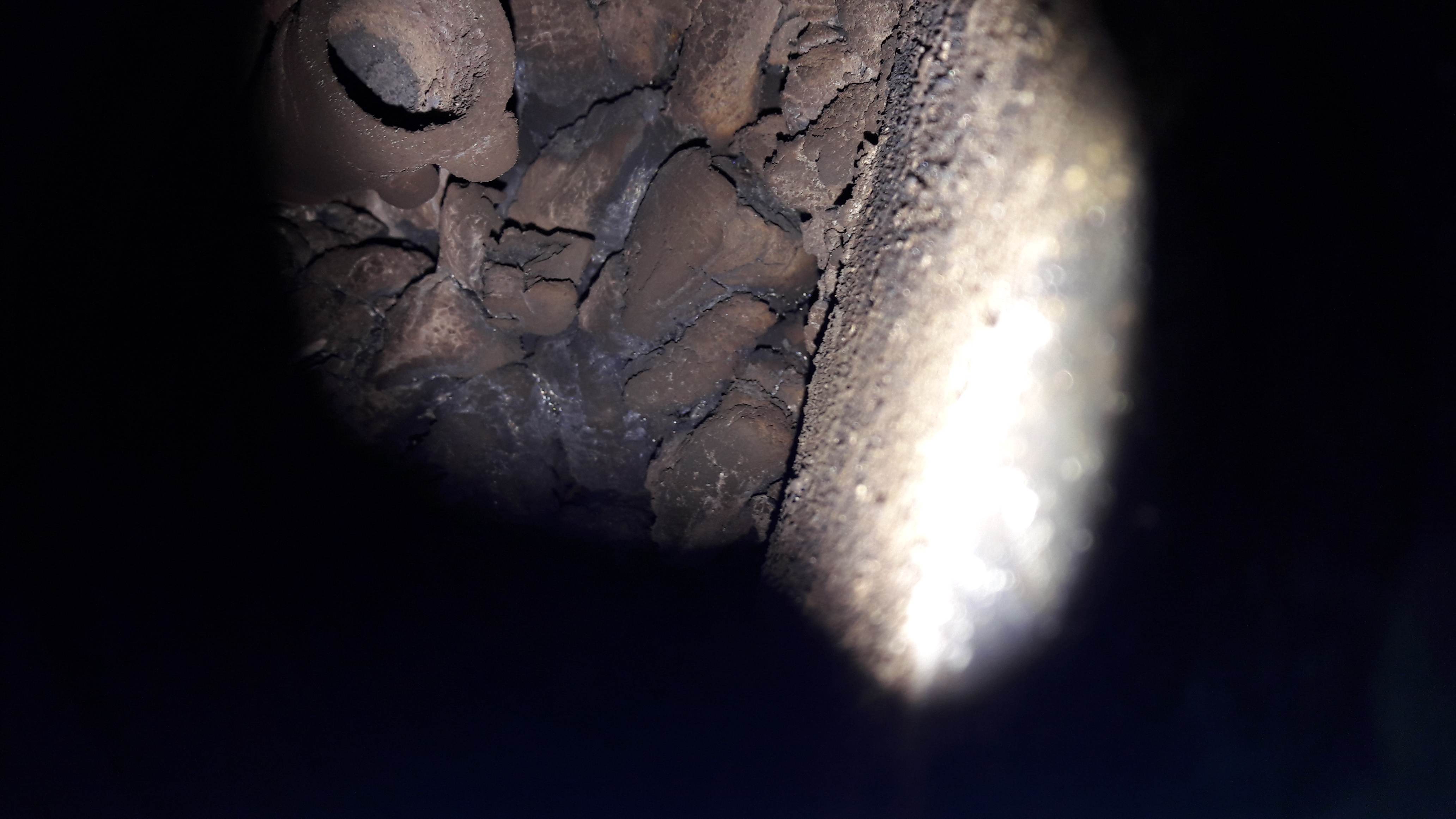

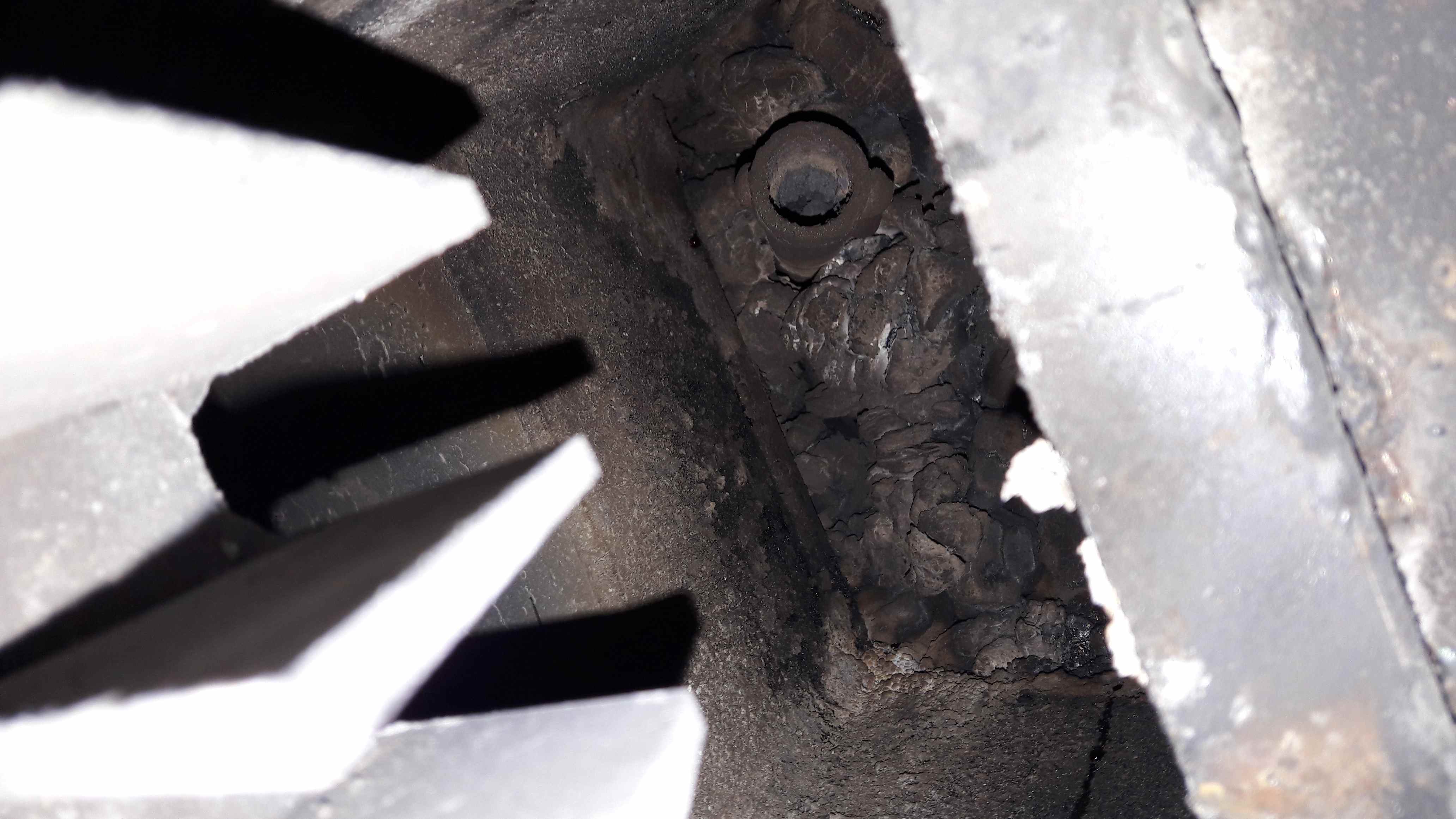

25.12.2017 в 20:12:35
Михаил, улетать больше из-за маленьких прозоров может? Я думаю нет, дело в форсированной топке вроде + с первичкой я наверное лишканул. Вернуть "взад" не проблема, 10 мин. максимум, у меня 3 варианта колосников и шуровок)) Был бы смысл. У меня и так, в этом году все рекорды по экономичности бьёт. Сейчас уголь кончался, заглянул в бункер, из устья с чёрным углём торчит красная ворошилка). Вал не пустотелый, может из-за него пламя вверх ползёт? Так не было такого в прошлом году..
25.12.2017 в 20:48:19
Вот этот форсаж и поднимает бешеную температуру запаливая уголь в устье бункера и палит эту несчастную ворошилку. На уголь не грешу т.к хорошего угля давно не видел

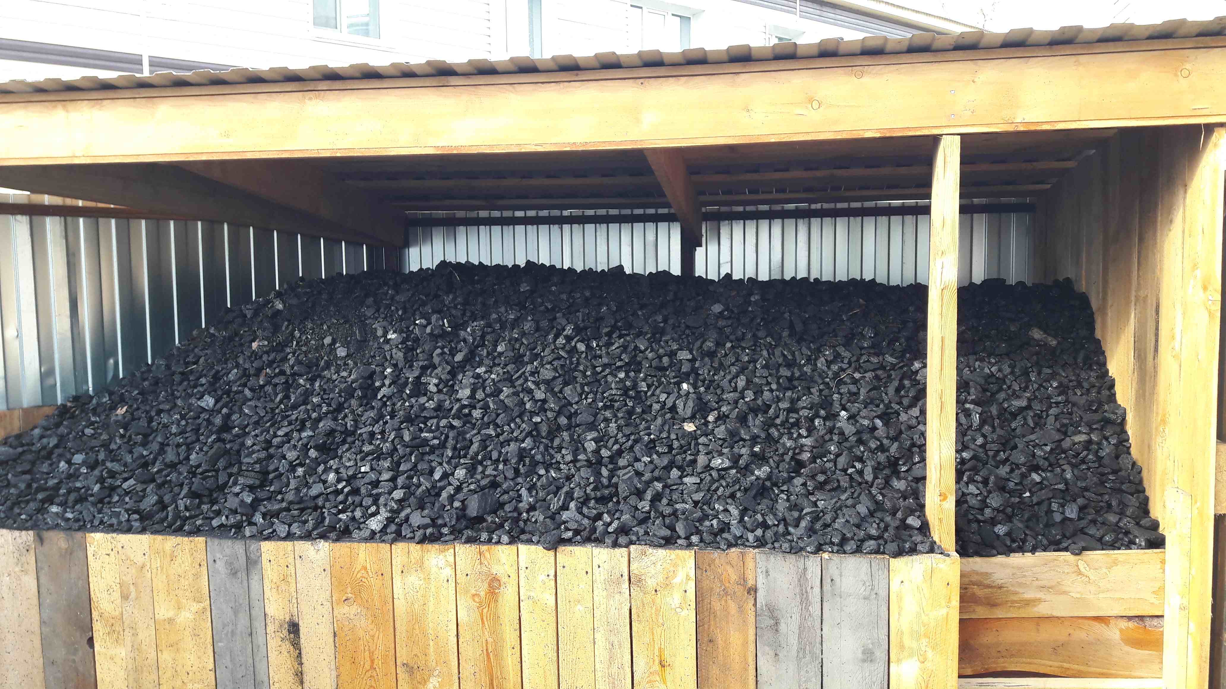

Здравствуйте соратники! Недавно стал обладателем Авто-25. Пока нахожусь в процессе изучения матчасти. Так случилось котёл пришлось ставить по принципу готовь сани зимой. Всё бы ничего но уголь оказался совсем не пригодный. Начались поиски. Пробую разные варианты. Живу в Прокопьевске. Звонил в Угольтэк (разрез трудармейский южный) пока ДО нет, а крупный колотить не хочется.
26.12.2017 в 18:33:40
Купил 3т, продавец сказал беловский, ДО. Вроде не виснет. Пару дней назад брал его в мешках для пробы. Мешок 50кг 200 рублей. За три тонны с доставкой 8500. Тянуть с поиском времени не остаётся-ёлка на носу:)
26.12.2017 в 18:39:29
Про своему опыту скажу, что виснут куски близкие к квадратным, 80мм сторона и более
26.12.2017 в 18:59:23
Jjjjoker, А насколько критично влажный уголь. К примеру занёс в тёплую котельную с мороза он и отсырел. Нужно ли его сушить?

26.12.2017 в 19:16:07
SUOMI42 написал: Jjjjoker, А насколько критично влажный уголь. К примеру занёс в тёплую котельную с мороза он и отсырел. Нужно ли его сушить?
SUOMI42, Совершенно не критично. Почти каждый сезон начинаю с мокрого угля. Даже так, что при загрузке течет вода в зольник. Но это при небольшом содержании штыба. Со штыбом могут начаться варианты.
