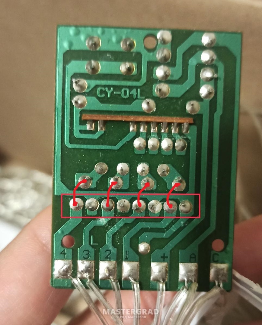

AKI, благодаря Вашим советам перепаял контроллер уличной гирлянды. Всë фурычит как надо !

юра Т написал: шанс словить дымок или даже огонёк, по Вашему варианту перепайки, многократно выше
Дымок от коробочки с перемычкой я наблюдал. Заставить себя забыть это - не могу. Поэтому моя оценка вероятности - другая.
юра Т написал: да можно взять одну тоненькую жилку от многопроволочного проводка (да хоть от той же ШВВП) накрутить на ножки тиристоров (или между ножек плотно засунуть кусок толстой жилы или гвоздя) а резисторы выкусить, и даже паять ничего не придётся
Вы бы не мне это адресовали - мне оно не надо. А спросившему может пригодиться... но желательно наглядно, с рисунком. Иначе - бесполезная трата трафика и времени. Ваши буквы не поймут: тиристор окажется транзистором, гвоздь не будет паяться, а Новый Год пройдет…

AKI написал: Дымок от коробочки с перемычкой я наблюдал.
от перемычки не могло быть дымка, от слова вообще, с какого элемента теоретически или практически может исходить дым?

юра Т написал: практически может исходить дым?
от резистора(ов) которые вы предлагали выкусывать.

AKI написал: от резистора(ов) которые вы предлагали выкусывать.
только на одном из пяти выделяется хоть сколько то значимая мощность(и при замыкании тиристоров она практически никак не изменяется), а на остальных четырёх тысячные доли ватта, и чтобы хоть что то появилось надо прямо на управляющие электроды припаять гирлянды (накосячить)
AKI, только на одном из пяти выделяется хоть сколько то значимая мощность(и при замыкании тиристоров она практически никак не изменяется), а на остальных четырёх тысячные доли ватта, и чтобы хоть что то появилось надо прямо на управляющие электроды припаять гирлянды (накосячить) чтобы пошел дым косячить примерно так:
