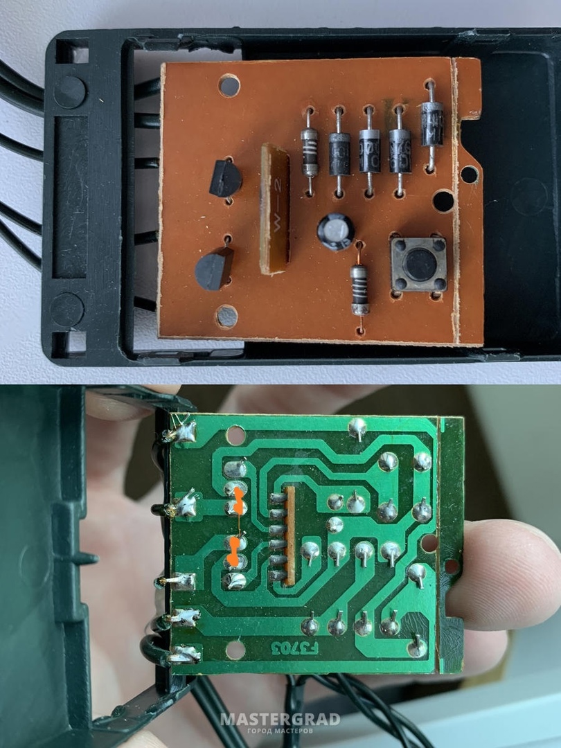

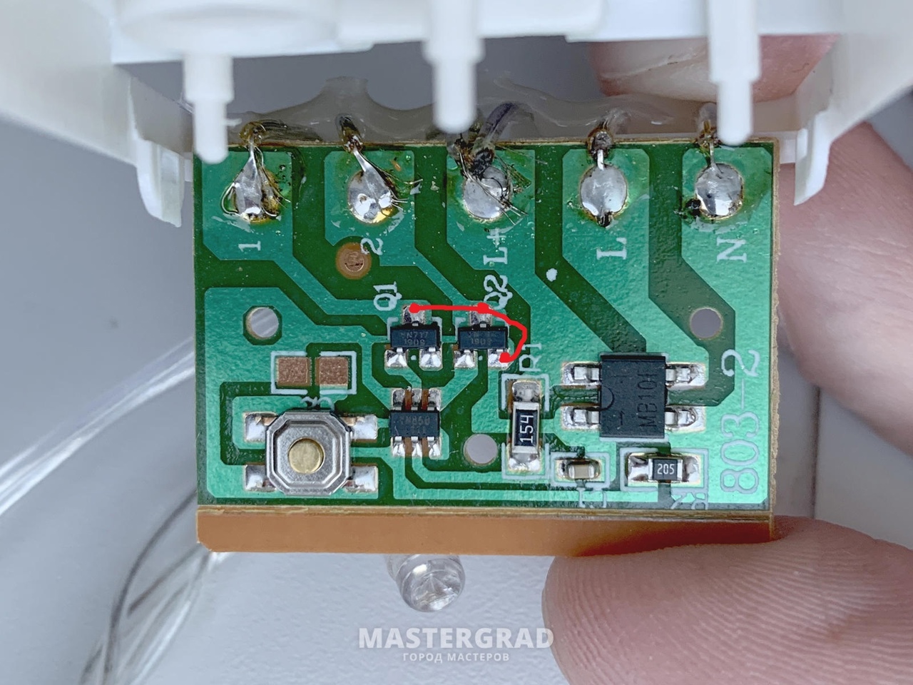

Вариантов начинки у китайцев оказывается немало — с двумя разобрался, а по этим двум прошу помощи знатоков :)

Еще обратил внимание что в процессе работы часть светодиодов нагреваются, а часть нет. Это нормально для подобных «изделий»?)

Kebu написал: часть светодиодов нагреваются, а часть нет
вероятно греются те, которые с резисторами, это нормально (при условии что гирлянда рассчитана на постоянное свечение)

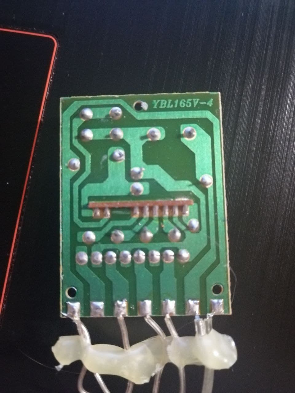

ув. AKI, вы мне уже в этой теме помогли, прошу ещё одной помощи )) в гирлянде 3 цвета, 1 горит, 1 еле-еле, 1 не горит, как спаять, чтобы они хотя бы просто горели ? Если это возможно, благодарю ) или любой другой умелец, который подскажет, буду благодарен, всех с наступающим!)

Apuox написал: 3 цвета, 1 горит, 1 еле-еле, 1 не горит
Первым шагом перепаяйте по картинке:
Если какие-то ветки не будут светиться, надо искать обрыв в тех, что не горят. Начинать можно с общей точки (на противоположном конце гирлянды)

Apuox написал: занимаюсь
можно просто замкнуть ряд с восьмью выводами, не выдирая запаянные уходящие провода
