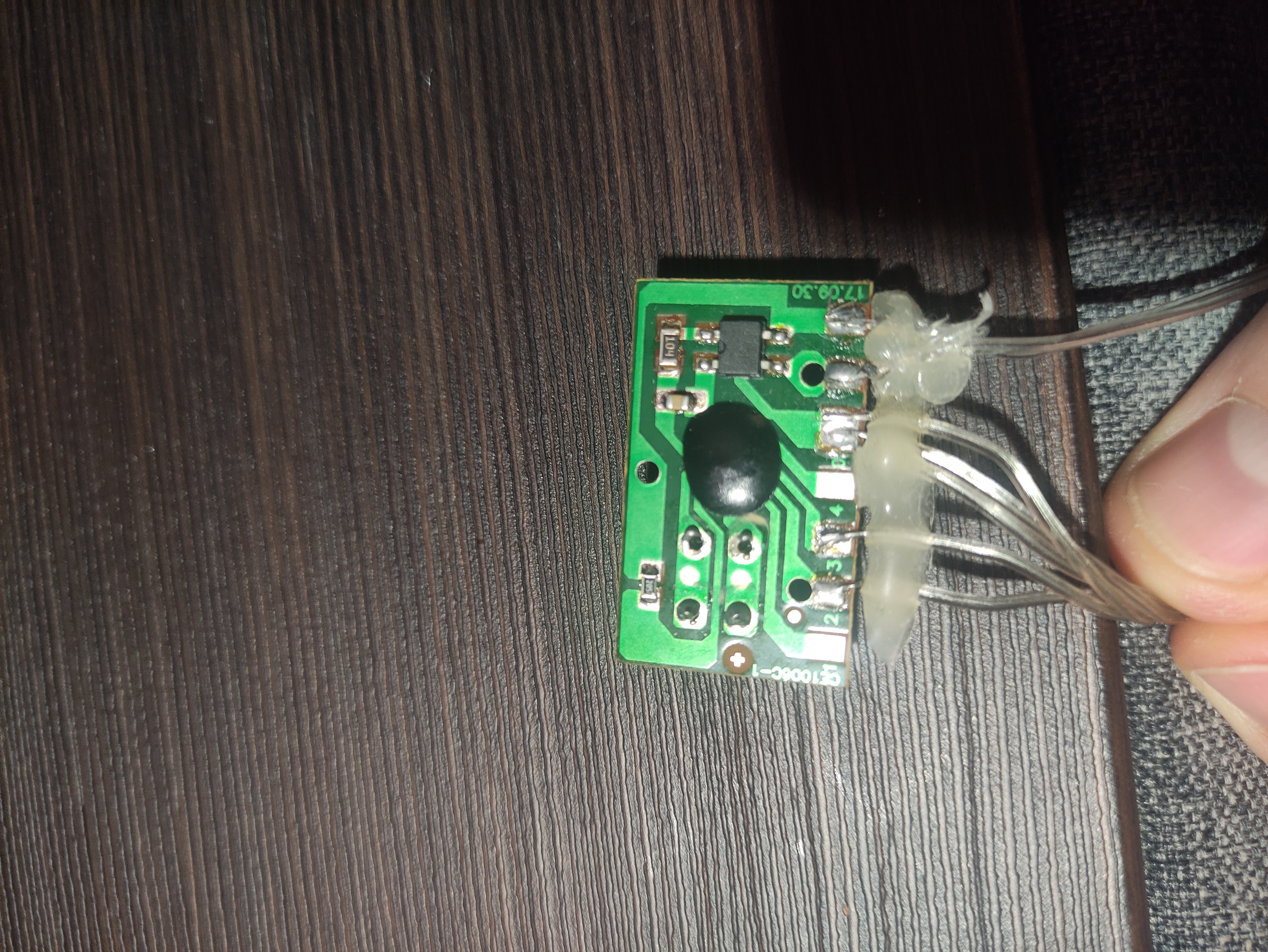

Да уж, с моим паяльником и такой крохой сложновато придётся. Проще наверное собрать самому… На каких диодах спаять аналог mb10f , можете подсказать?

Ilya74 написал: На каких диодах спаять аналог mb10f , можете подсказать?
любые выпрямительные на 1-2А и 1000В обратного. Можно выпаять мост из старого БП от компьютера (ноутбука). Или заказать в Чип-Дип:
Можно и на старых совковых (типа КД202) спаять, но букву уже не всмопню на сетевое напряжение.
P.S. Можно использовать и мост из старой LED лампы (от "безрыбья")

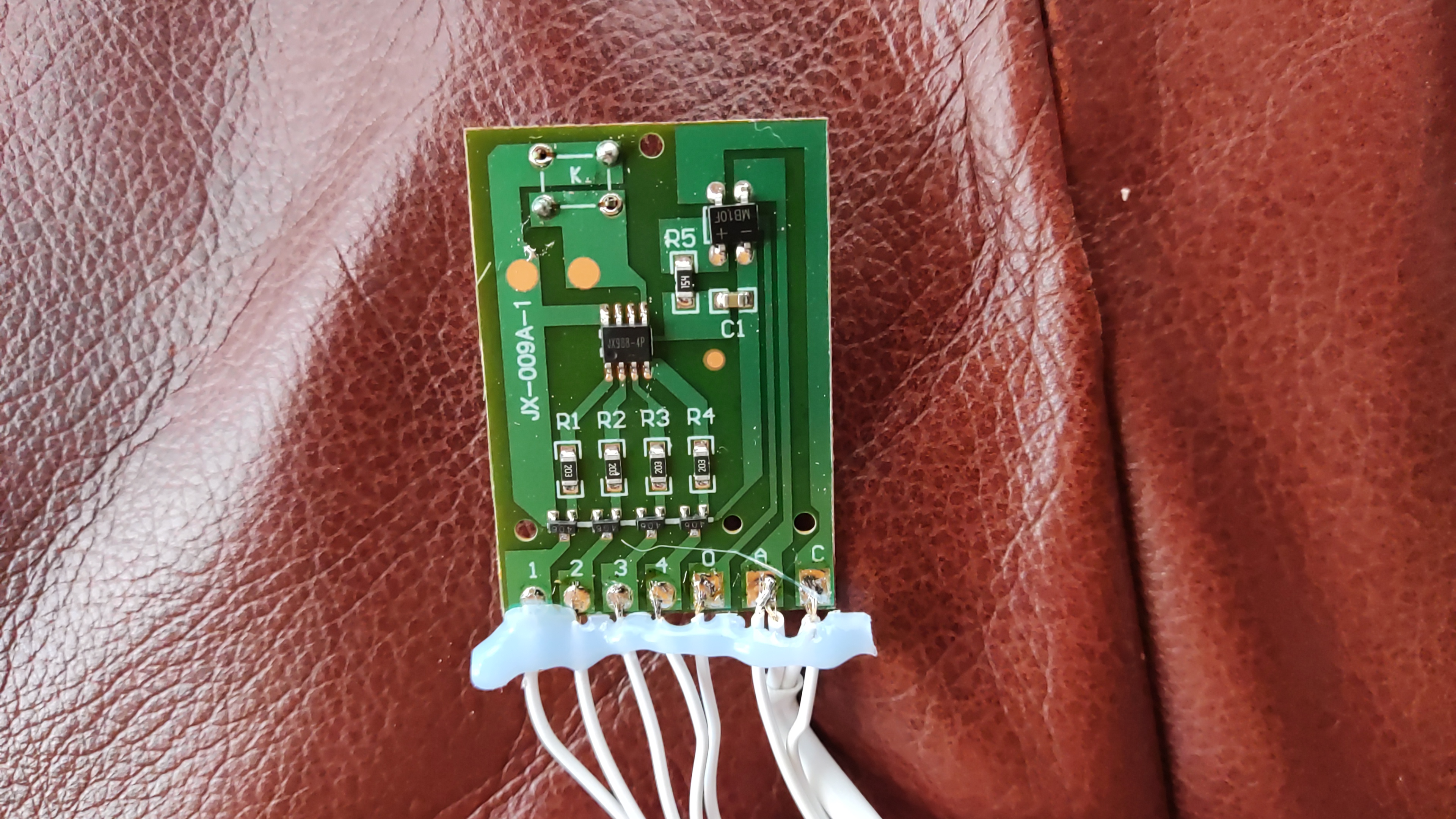

Ilya74 написал: оставшийся провод (пятый слева), напаиваю на + диодного моста?
если пятый слева провод общий для светодионых гирлянд, то - да.

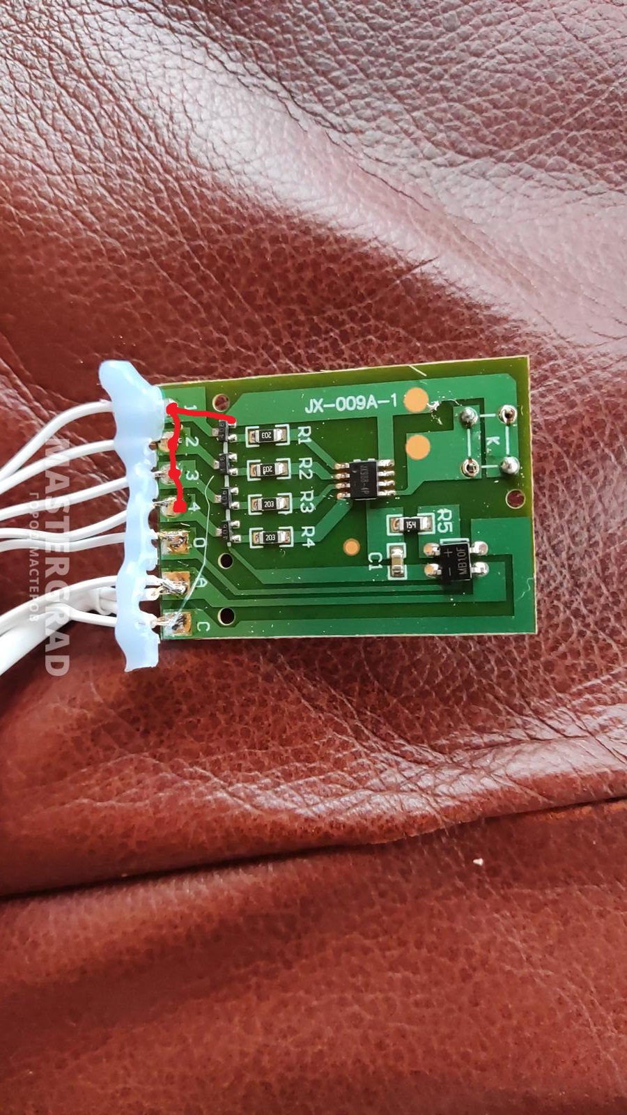

Здравствуйте! Пересмотрел всё странички, такую схему не нашёл. Подскажите пожалуйста где запаять -

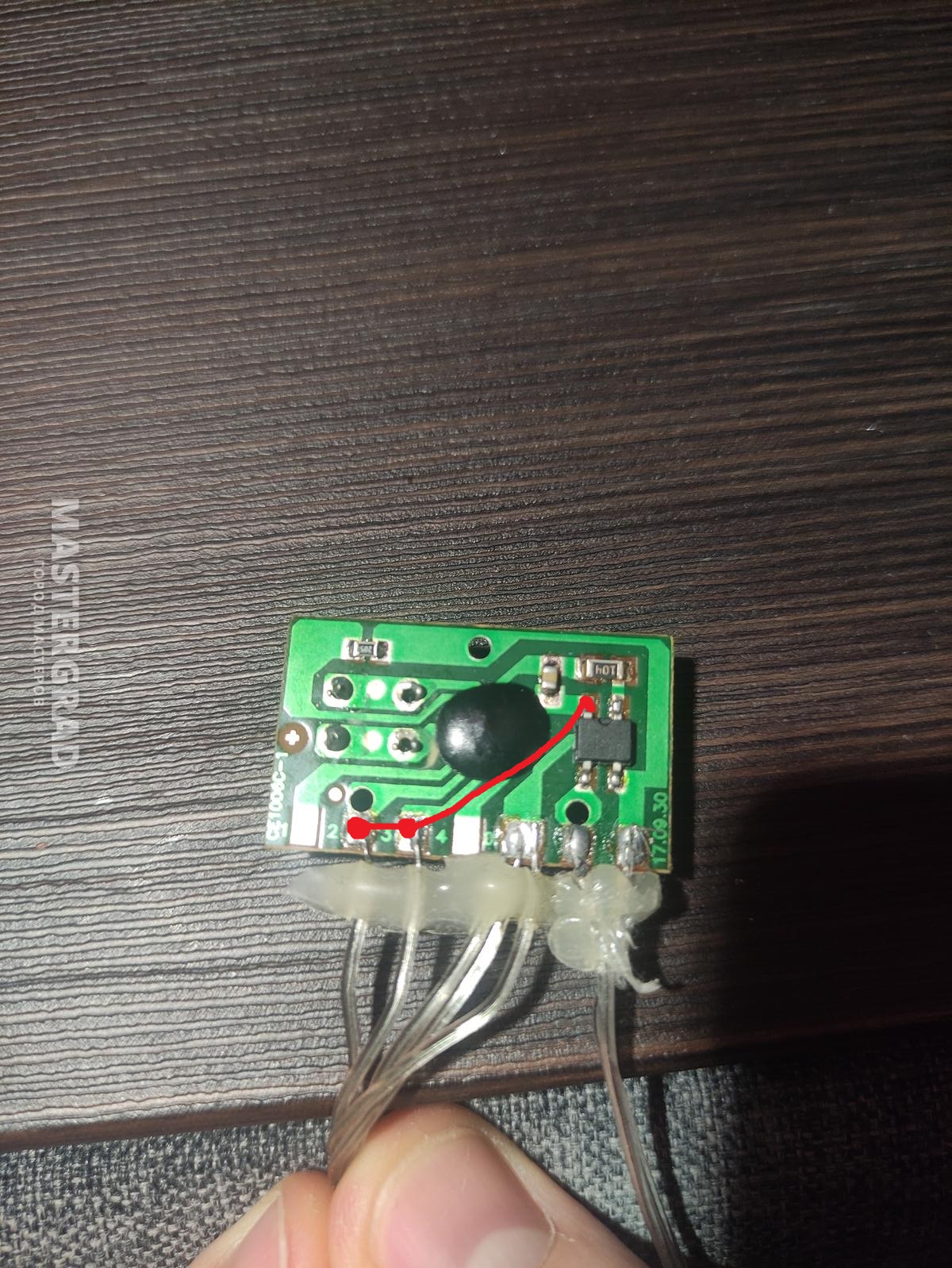

Подскажите что тут перемкнуть, перерезать чтоб исключить контроллер и гирлянда просто горела?

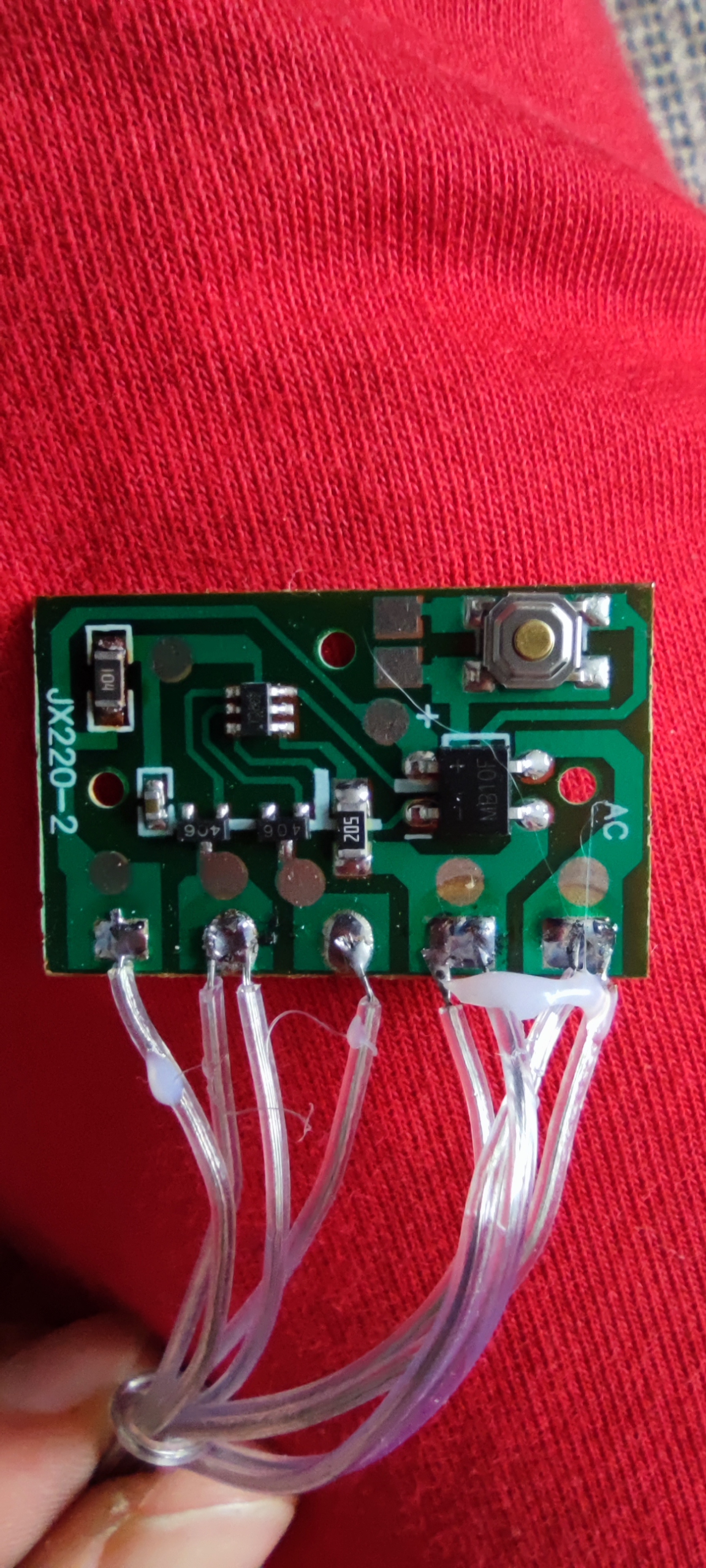

Здравствуйте. Подскажите пожалуйста, как сделать статичный режим на гирлянде?

15.11.2022 в 20:21:01
Владикиминант, вероятно

15.11.2022 в 20:29:19
Светлана 85, вероятно
но как то странно провода отходят на лампочки (можете отследить как они подключаются?)
