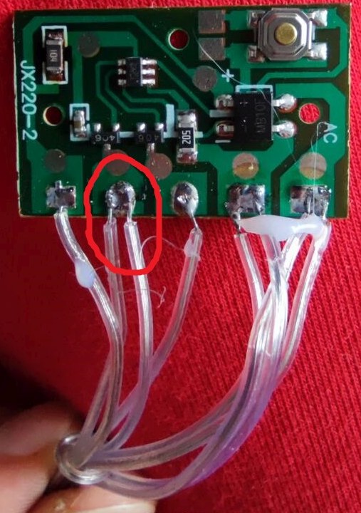

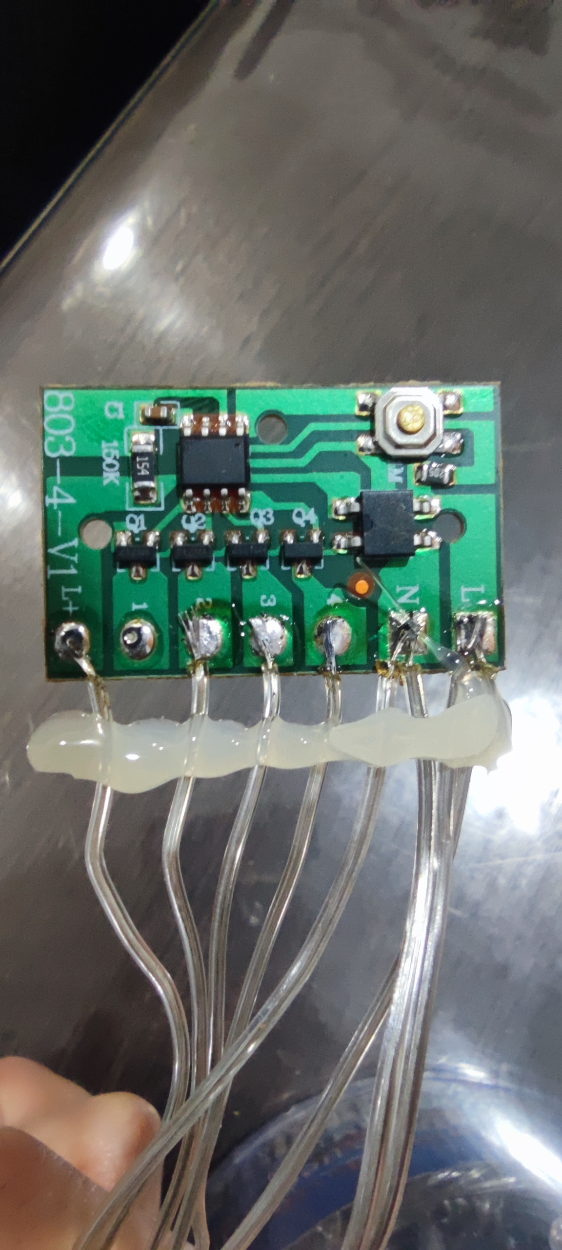

юра Т написал: но как то странно провода отходят на лампочки
Да вроде ни чего странного, изначально разработчик планировал две пары (и развёл пары рядом), а потом зачем-то добавил третью пару и подключение сделал зачем-то через один (хотя можно было бы подключить попарно площадки рядом, но возмно так паять/контролировать было удобнее).

Добрый день. Пожалуйста, подскажите, как отключить режим эпилепсии на вот такой гирлянде?

ser000 написал: изначально разработчик планировал две пары (и развёл пары рядом), а потом зачем-то добавил третью пару и подключение сделал зачем-то через один (хотя можно было бы подключить попарно площадки рядом, но возмно так паять/контролировать было удобнее).
честно говоря не понял Вашу мысль, а где третья пара?

юра Т написал: честно говоря не понял Вашу мысль, а где третья пара?
Сам запутался в мыслях, но если подумать то правые два контакта вероятно вилка и розетка для подключения следующей гирлянды, потом 3 провода на две управляемые линии мигания и от конца всех линий один провод на крайний слева контакт:

ser000 написал: потом 3 провода на две управляемые линии мигания
вот вот, откуда три то, если линий две...

юра Т написал: вот вот, откуда три то, если линий две...
В выделенном месте два (две ветки диодов под одну управляемую линию) и соседний правее.

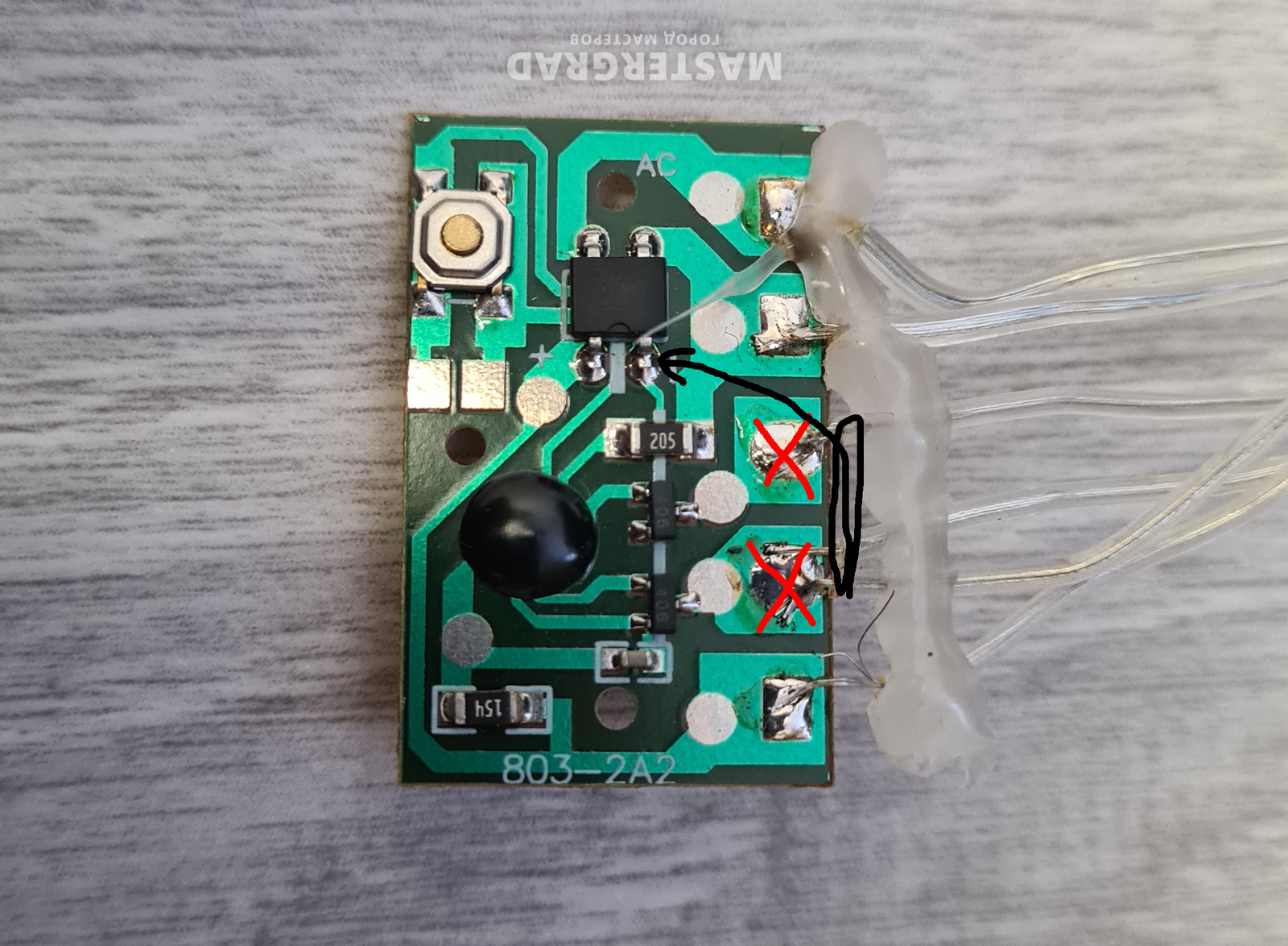

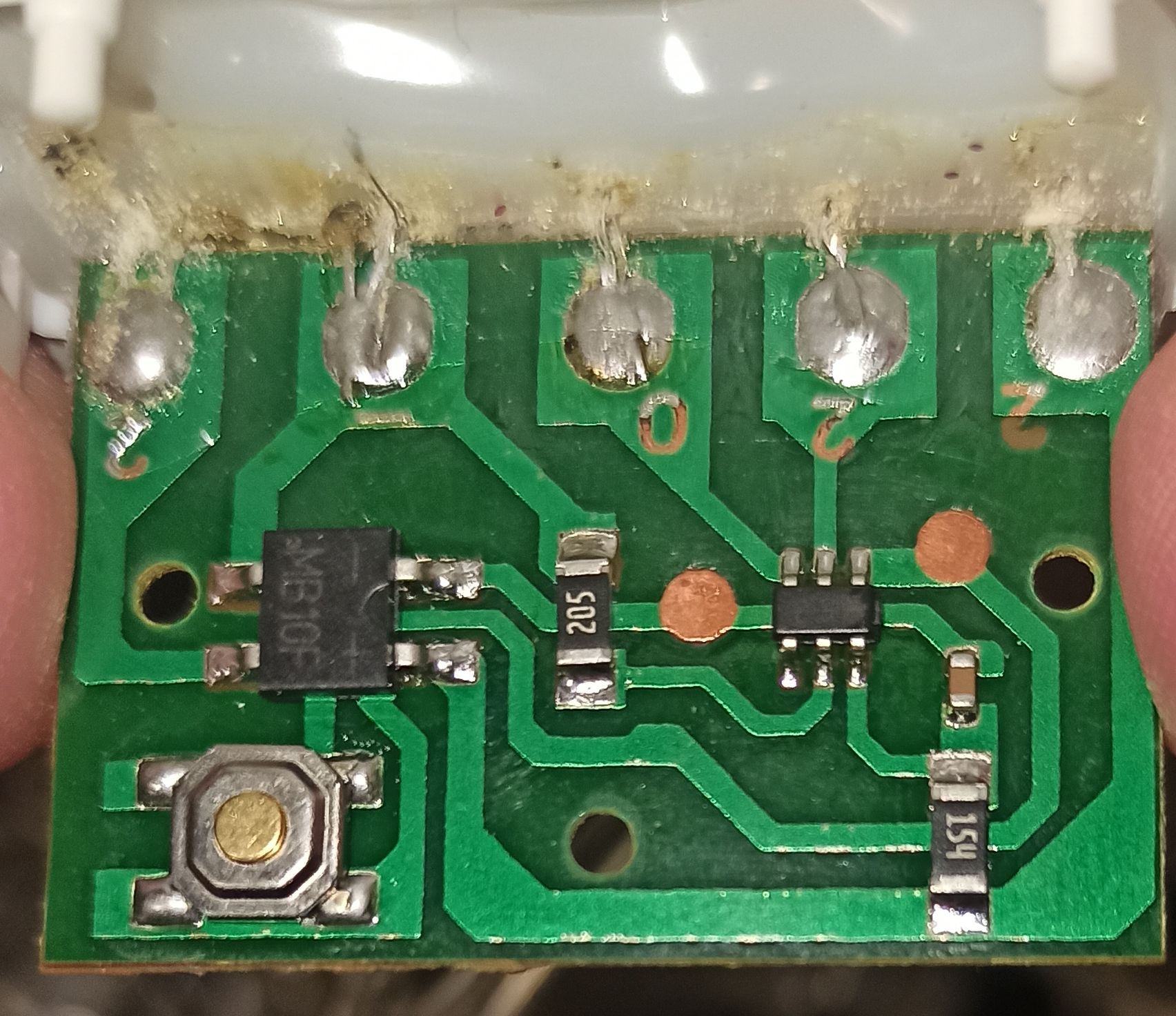

Здравствуйте. Большое спасибо за то, что откликнулись) Можете подсказать про эту схему? Брали 2 одинаковые гирлянды, думали, что и внутренности будут идентичными, а нет

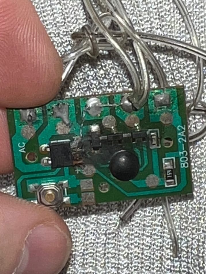

AKI написал: Ziplook, будьте внимательны когда будете отпаивать провода - жилки распушены и их надо скрутить или обрезать.
AKI, Добрый вечер !
Помогите разобраться, я уже три варианта пайки видел для платы 803-2А2
Сделал как нашел и слегка подгорел ... хотя по началу работало, минут 15

Capp, Вы жилу провода припаяли прижав к лакированной соседней дорожке, 300 Вольт между дорожкой и жилой(или соплёй припоя), или использовали активный флюс, ну и прошило это дело
