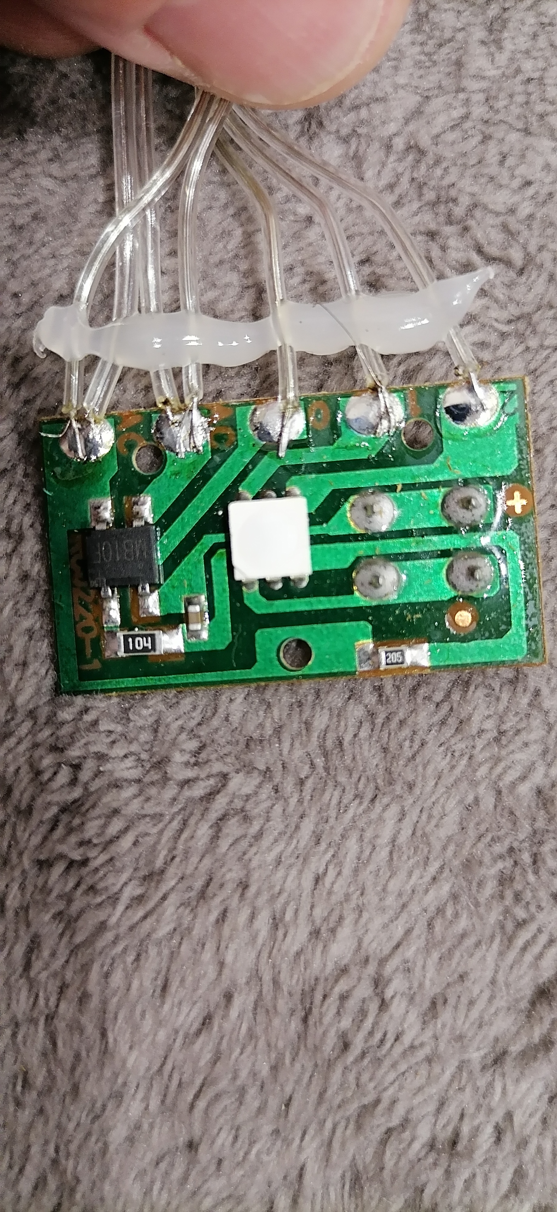

Роман Нестеров, помогите убрать мигание гирлянды на этой плате

Роман Нестеров написал: помогите убрать мигание гирлянды на этой плате
Ещё бы средний торчащий провод укоротить, что бы не нависал на соседней дорожкой на плате, а то как бы короткое замыкание не получилось.

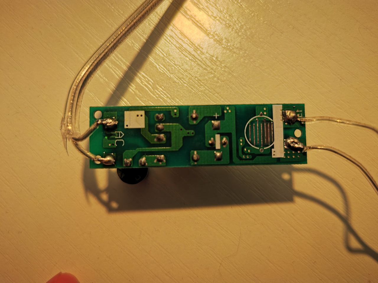

Всем привет, читал тему не нашё... ну всё как обычно. Вот такая штука без теристоров, ноунейм микруха, катушка. Есть идеи? Пытался запитать от usb - светит через одну, в зависимости от полярности. Походу нужно перемкнуть где-то после кондюка и резистора.

Serg036 написал: Походу нужно перемкнуть где-то
Перемкнуть то можно, но светить то будет только через один, Ведь:
Serg036 написал: светит через одну, в зависимости от полярности
Надо при таком раскладе ещё и диоды через один перепаивать, что бы все на одной полярности висели. И ещё проверять хватит ли мощности на включение всех диодов сразу, а не через один.

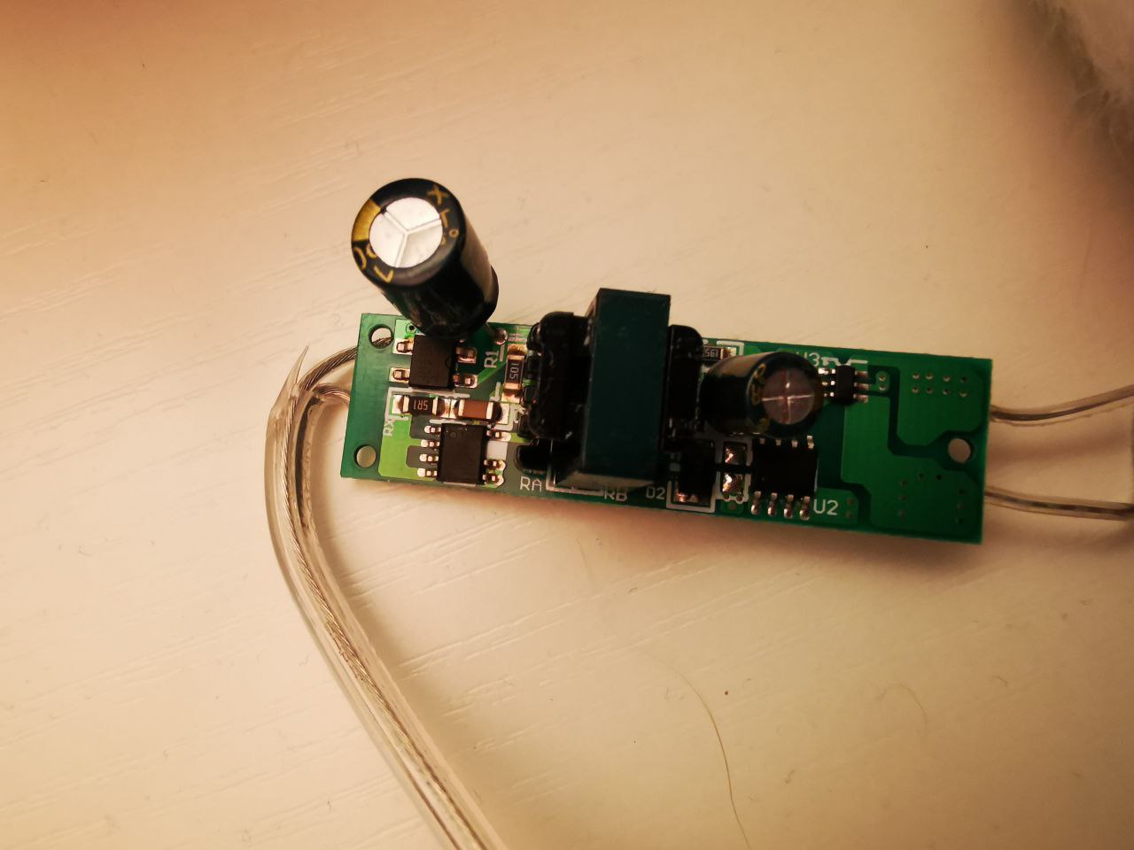

Serg036 написал: Всем привет, читал тему не нашё... ну всё как обычно. Вот такая штука без теристоров, ноунейм микруха, катушка. Есть идеи? Пытался запитать от usb - светит через одну, в зависимости от полярности. Походу нужно перемкнуть где-то после кондюка и резистора.
Serg036, у меня вот такая же, хочу убрать мерцание. Как я понимаю тут через один диоды развернуты в разные стороны полярностью ? Проводка то всего два выходит.

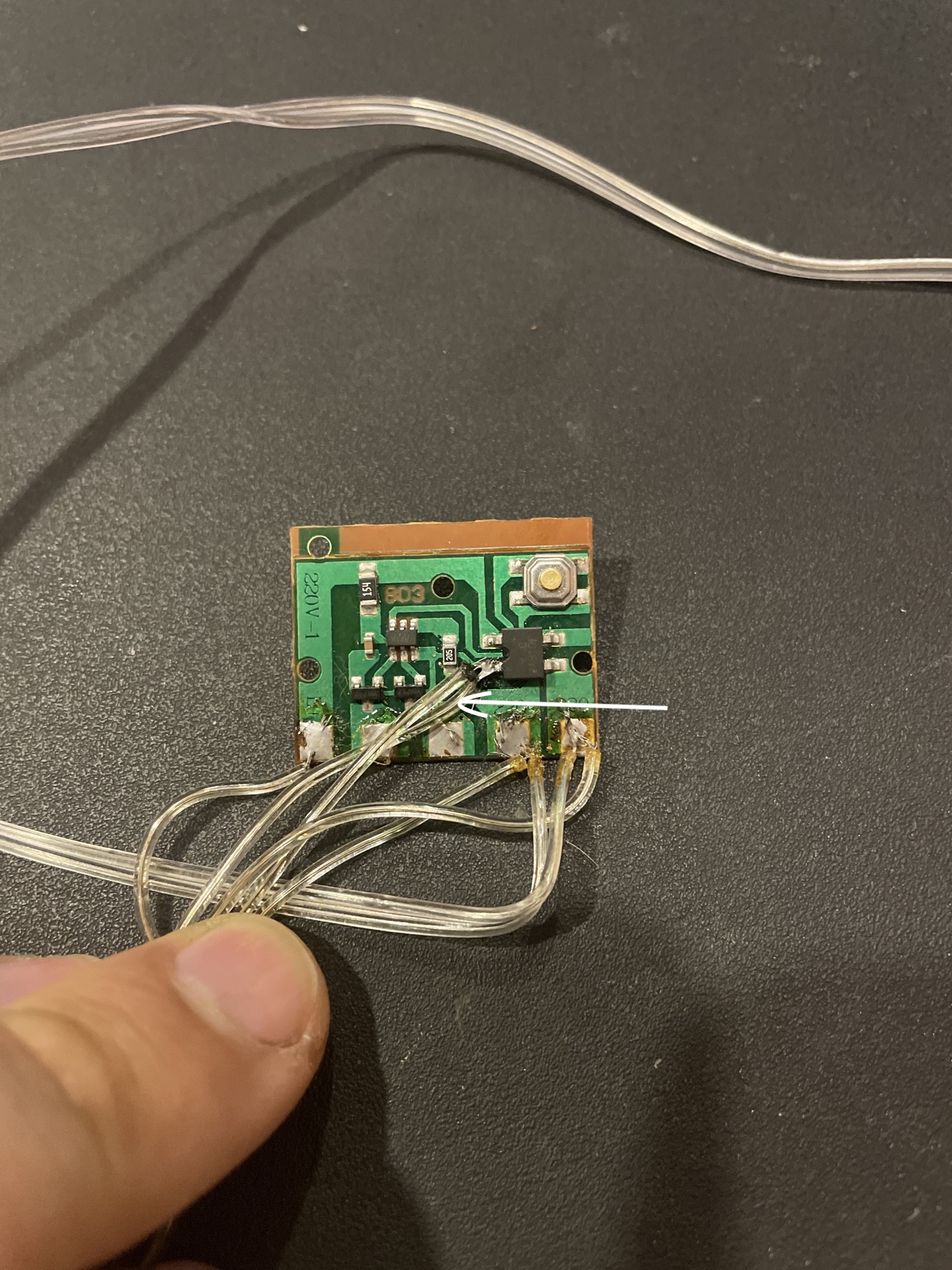

Здравствуйте!!Подскажите пожалуйста, как найти обрыв?..Перепаял по предложенной схеме, но не горит одна линия, указанная стрелкой.

vfrolov, именно так подключены
