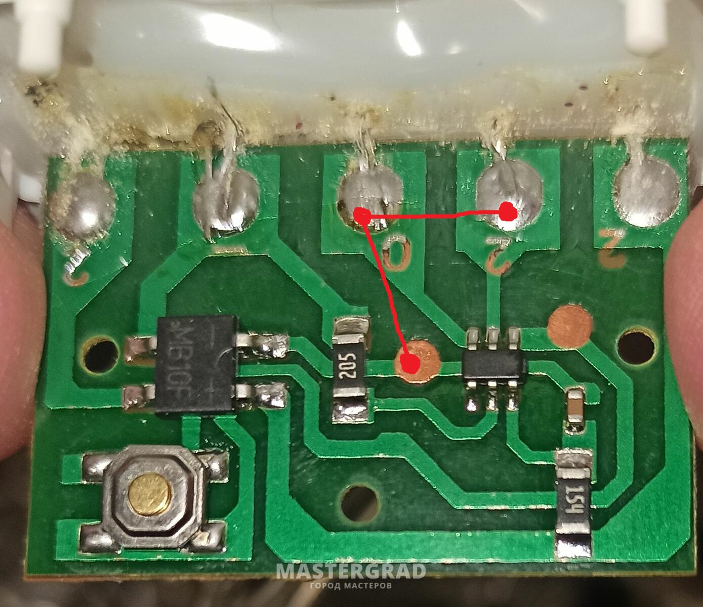

yanagabril94@gmail.com, Похоже на диодный мост, который в свою очередь никак не создает мигание.

19.10.2023 в 16:23:37
юра Т написал: Timons,
юра Т, да, сделал. Но те диоды что в начале - начинают обжигать, на них большое напряжение, те что дальние - норм. Как исправить?
юра Т
юра Т
Регистрация: 25.08.2006
Сообщений: 13220
19.10.2023 в 20:48:43
ZloySanta, попробуйте перепаять самый правый провод на самую левую верхнюю точку, мощность упадет вдвое, нагрев тоже, но будет мигать с частотой 50 Гц

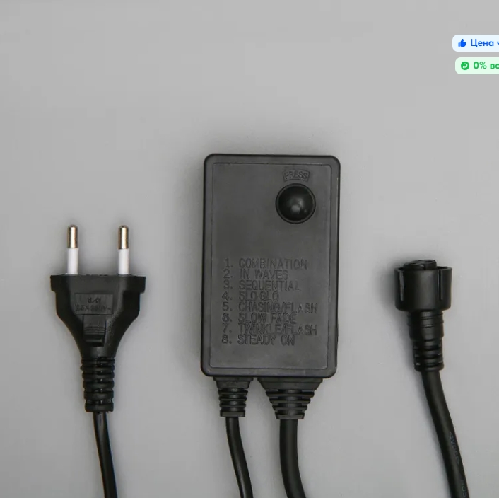

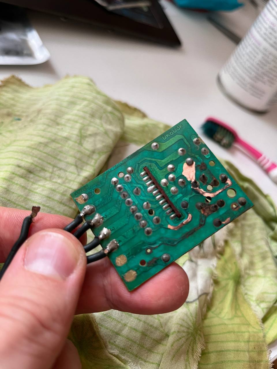

Такой контроллер залило водой, часть элементов сгнило и отвалилось, на коробке написано D1420G.
Можно его отрезать и какой-то другой купить, типа как на фото?
ser000
ser000
Регистрация: 09.04.2013
Сообщений: 11256
01.11.2023 в 09:49:43
renikrenik написал: Такой контроллер залило водой, часть элементов сгнило и отвалилось, на коробке написано D1420G.
Если мигание не нужно, то нужен только диодный мост - обычно микросхемка на 4 ноги, а резисторы вроде у самих диодов ставят: Так что можно попробовать реанимировать.
renikrenik написал: Можно его отрезать и какой-то другой купить, типа как на фото?
Может подойти.

01.11.2023 в 12:16:08
ser000, посмотрел, что контроллер работает до 400V, пока соединил напрямую к вилке 220В, без контроллера. С виду нормально работает. Чем чревата работа без диодного моста?

renikrenik написал: Чем чревата работа без диодного моста?
Диодный мост или хотя бы диод ограничит подачу на гирлянду обратной полярности.

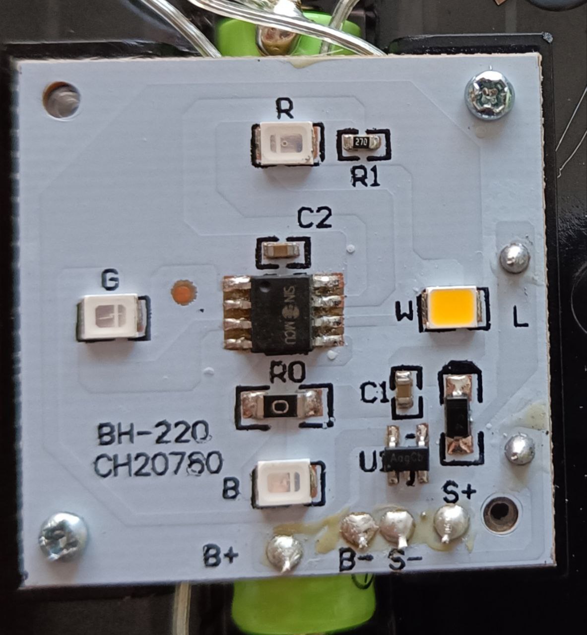

Здравствуйте, такая вот схемка, не совсем гирлянда, но близко:
Не посоветуете ли, что с ней можно интересного попробовать? Лишь бы не не как сейчас - она сама переключается между десятком режимов. Что сам понял:
  • R, G, B, W - диоды
  • B+- - питание
  • S+- - датчик света
  • За правыми контактами около буквы L скрывается с обратной стороны конденсатор (? бочонок такой), если их перемкнуть, то горит только красный светодиод и очень быстро мигает
