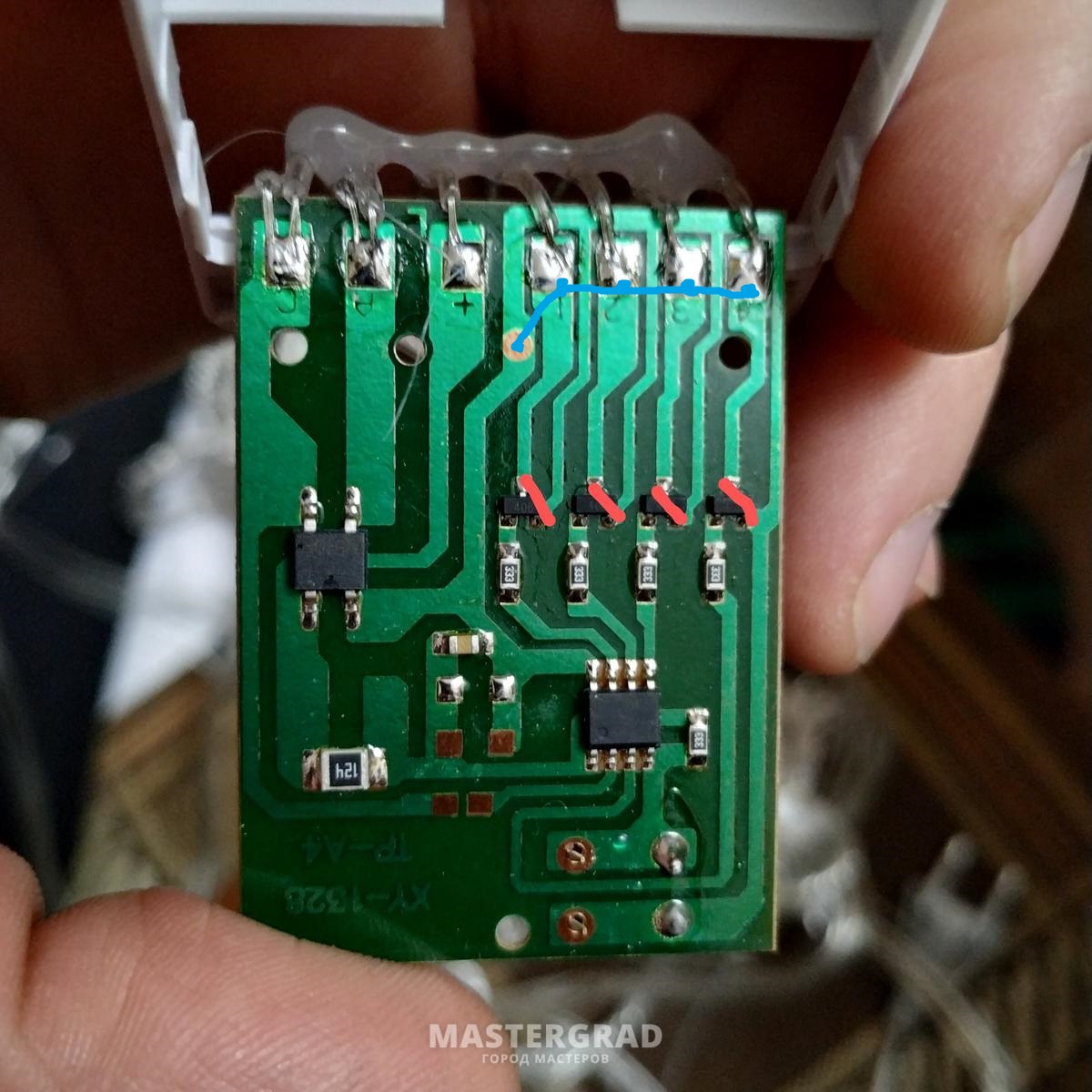

dipov, правильно, но проще пропаять одной проволочкой прямо по выходам
AKI
AKI
Регистрация: 28.03.2012
Сообщений: 6814
27.11.2020 в 00:48:29
dipov написал: Правильно нарисовал?
Еще проще: проходящую под проводами 1-4 дорожку (на которую вы их и замыкаете) зачистите от маски (зеленого лака) и запаяйте их (провода 1-4) на нее. Захотите вернуть "мерцание" - перепаяете как было. Без риска перегреть транзисторы.

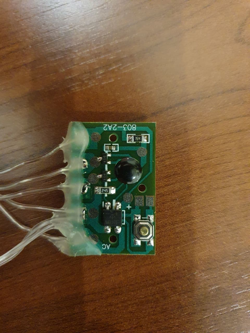

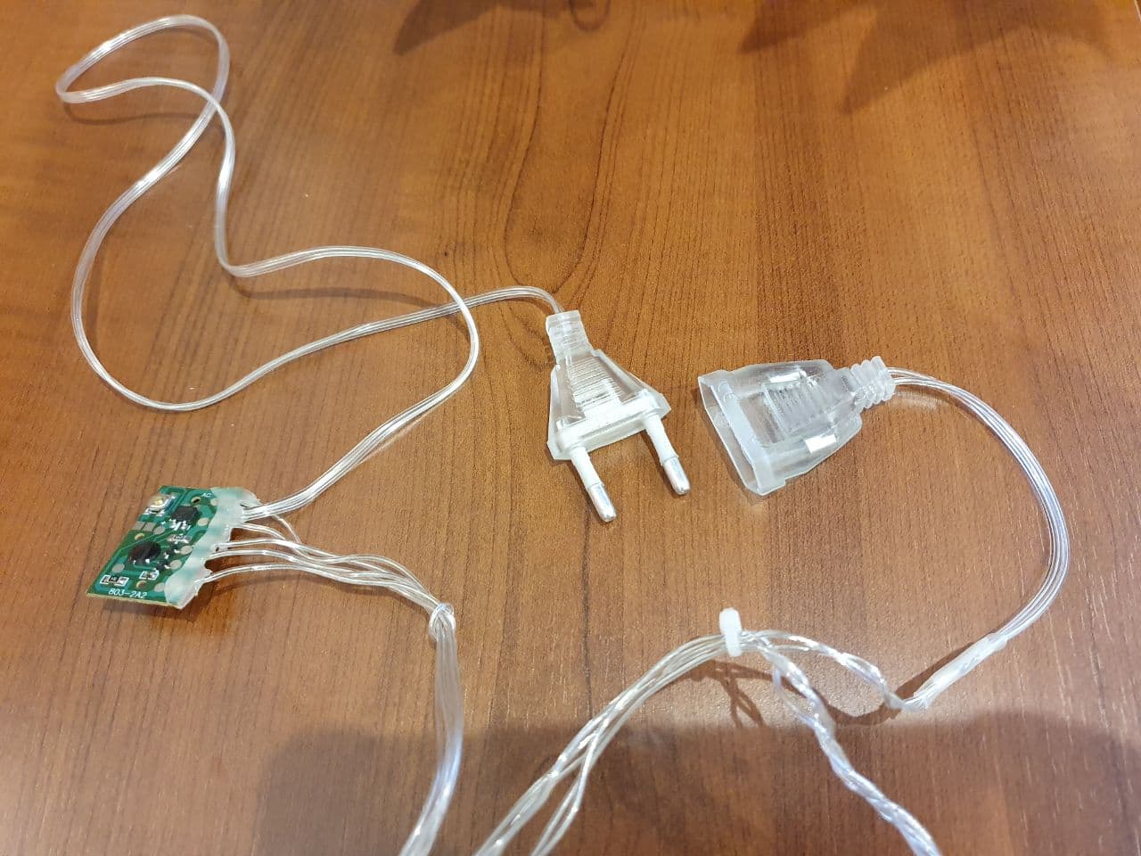

Добрый день, купил сд гирлянду (8режимов)220В
занавес а она не сохраняет выбранный режим постоянного свечения, каждый день при включении приходится перебирать режимы на нужный. Можно ли перепаять схему или замкнуть провод или контакты или каким-то образом исключить весь блок для постоянного свечения без режимов? В электрике я не шарю совсем)
AKI
AKI
Сообщений: 6814
27.11.2020 в 11:29:30
Отпаять провода (где красные кресты). Соединить вместе эти провода и подпаять в точку где черная стрелка.
virgo_1982
virgo_1982
Регистрация: 27.11.2020
Сообщений: 5
27.11.2020 в 15:26:35
AKI, СПАСИБО ВСЕ РАБОТАЕТ :applause:

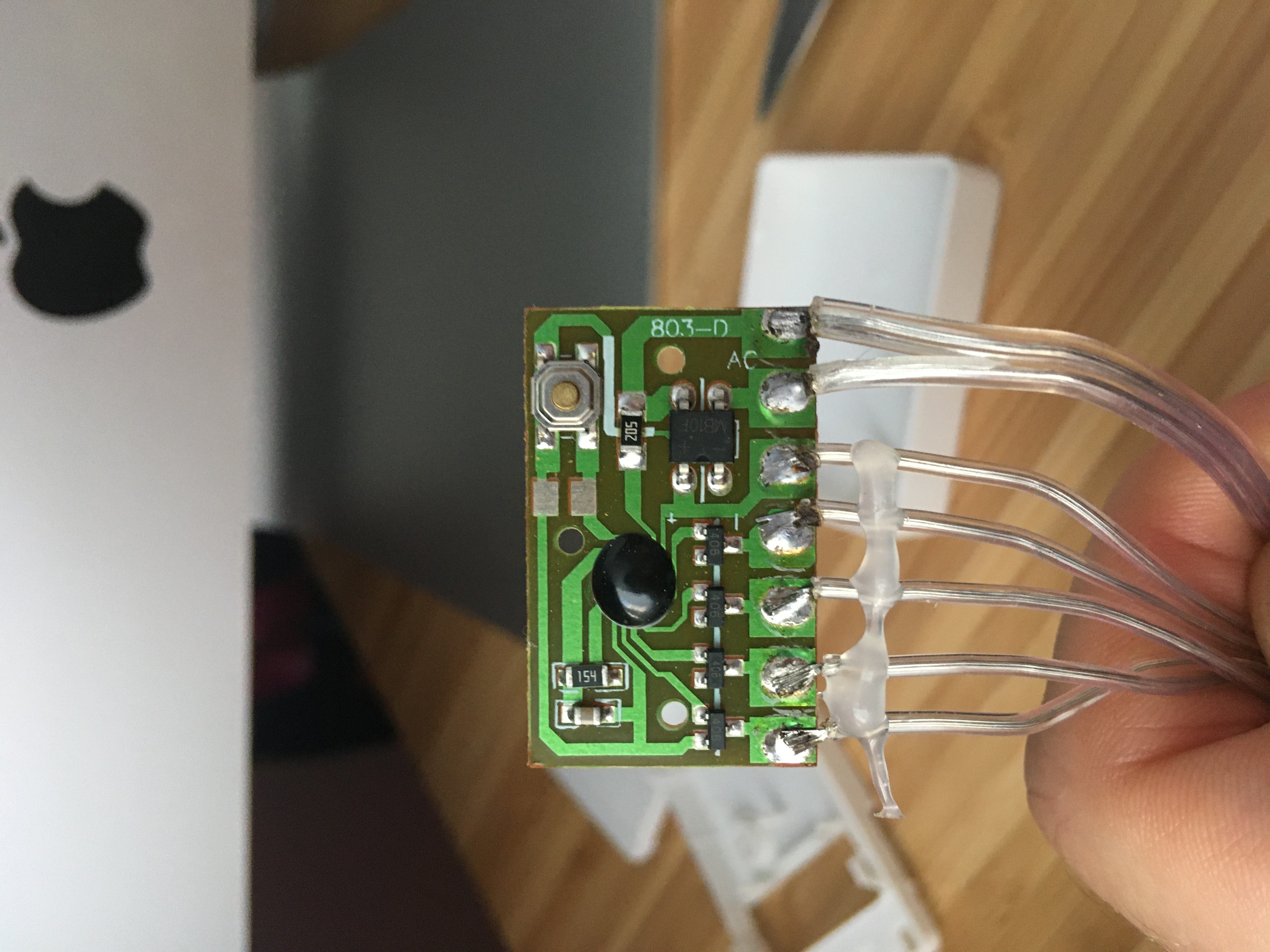

AKI, подскажите, пожалуйста, а в моей схеме как нужно сделать?
AKI
AKI
Сообщений: 6814
27.11.2020 в 22:37:26
vaslo, у вас вот так:
Только уточните куда идут провода, которые я пометил желтым.

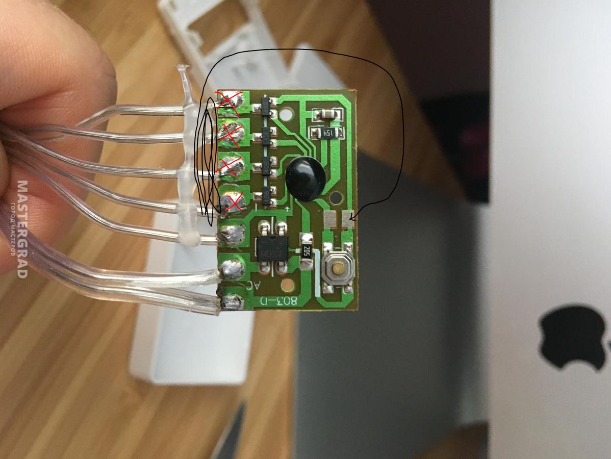

vaslo
vaslo
Казань
Сообщений: 4
28.11.2020 в 11:58:24
AKI написал: vaslo, у вас вот так:
AKI, спасибо большое, попробую!
Эти два провода по всей длине не проследил, но, как я понимаю, они для последовательного соединения нескольких таких гирлянд
AKI
AKI
Сообщений: 6814
28.11.2020 в 12:22:05
vaslo написал: для последовательного соединения нескольких таких гирлянд
тогда норм: переделывайте, как нарисовал, а эти провода не трогайте.

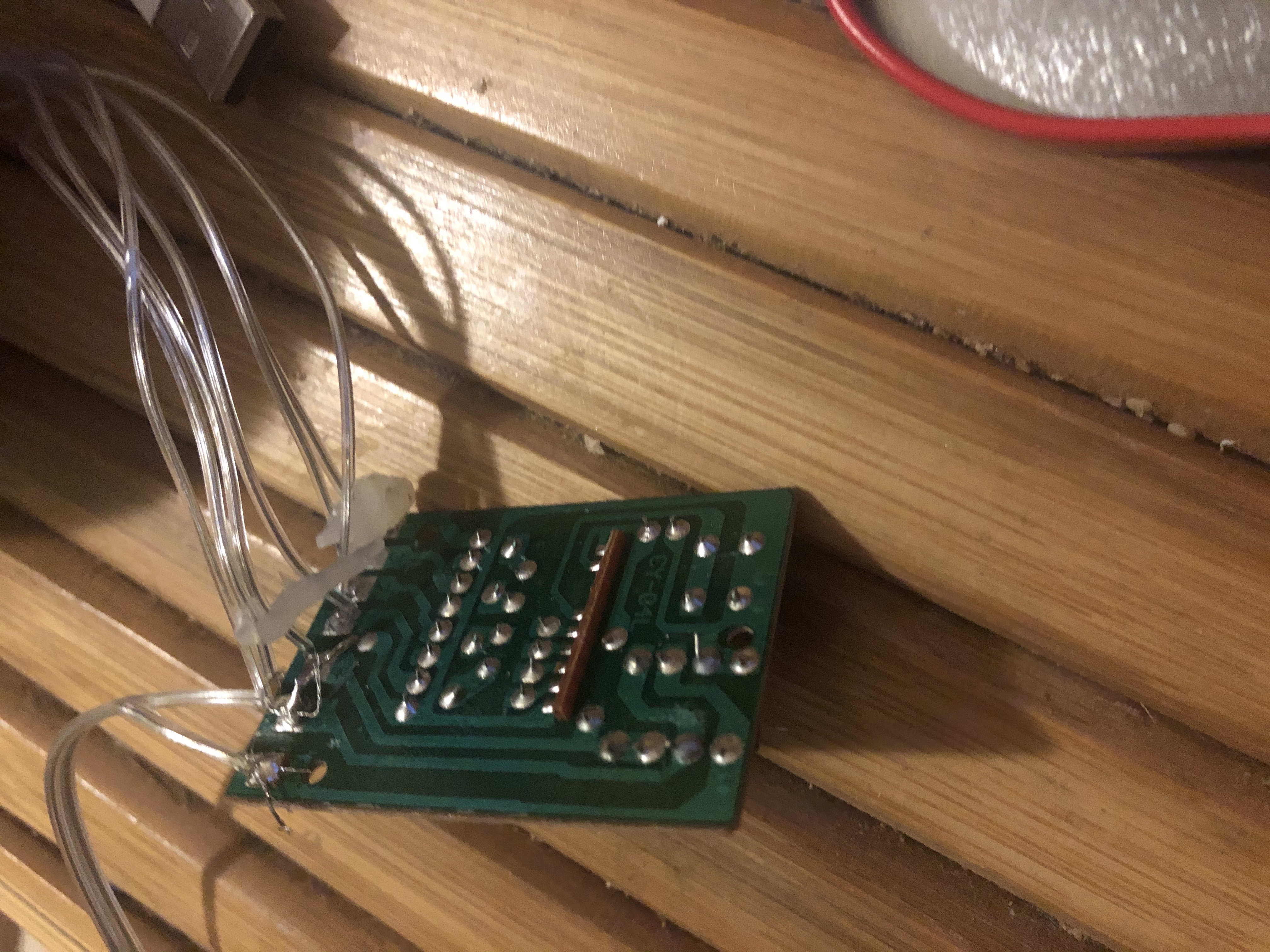

АняАня
АняАня
Регистрация: 28.11.2020
Сообщений: 6
28.11.2020 в 17:47:02
я так понимаю мне эти пары соединит нужно
АняАня
АняАня
Сообщений: 6
28.11.2020 в 17:47:33
АняАня,
