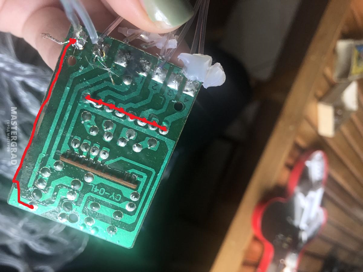

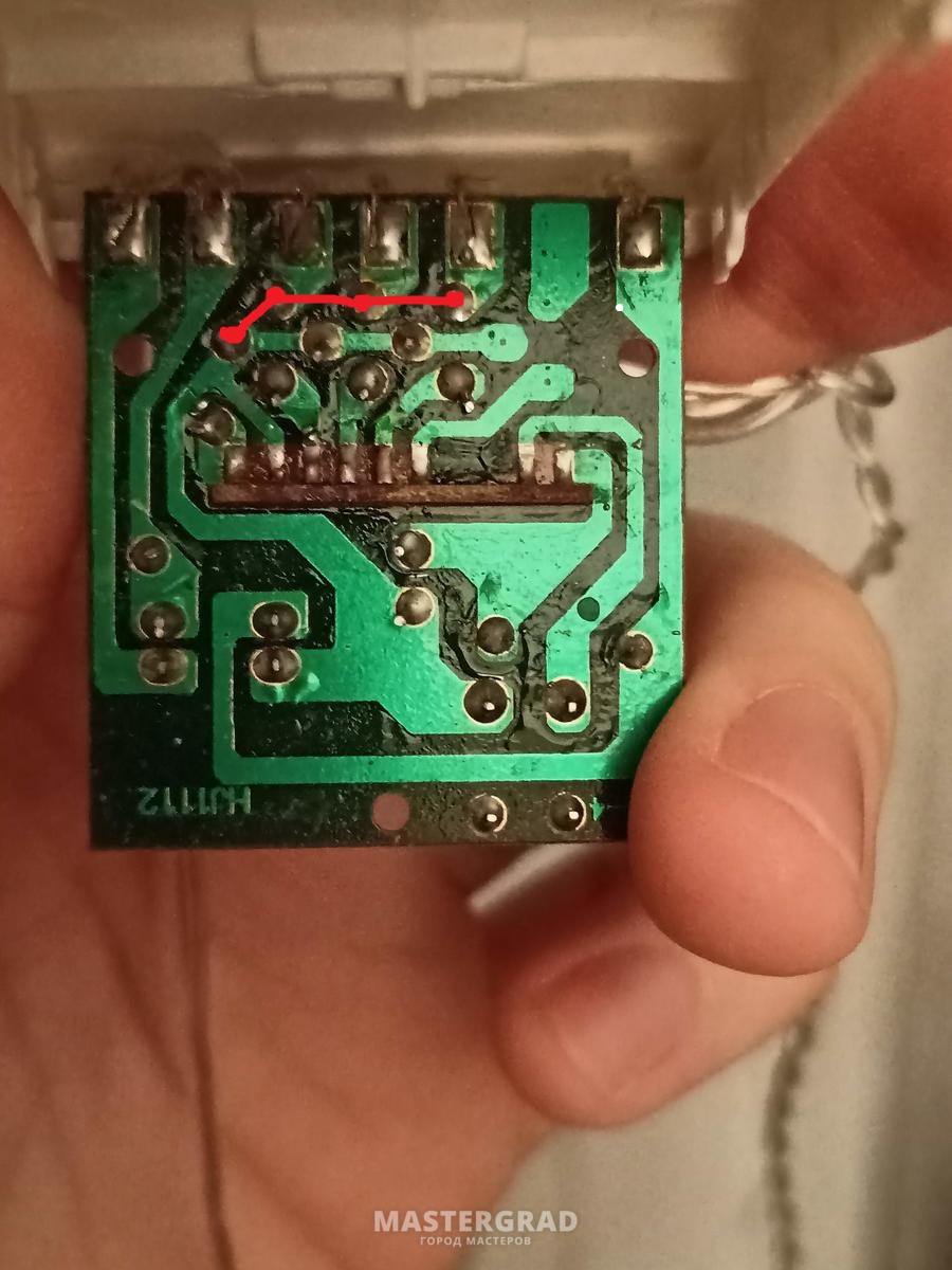

АняАня написал: бахнуло
хм, не повезло, видимо какая то торчащая жилка коротнула убираем копоть ваткой в спирте, припаиваем всё назад (общий с гирлянд на +) восстанавливаем дорожку, откусываем торчащие жилки, и включаем через лампу накаливания 25 - 60 ватт, если заработает, лампу убираем

АняАня
АняАня
Регистрация: 28.11.2020
Сообщений: 6
30.11.2020 в 22:07:54
юра Т, там когда расколупала пластмассовую коробку так и было, очень нежные проводки. Припаяла обратно что оторвалось(2 раз в жизни паяю, решила что это будет интересный опыт, переделать ее, клей тот не сдирала, так как фиксирует провода между собой) вообщем все работало ок, пока вот те 2 контакта не спаяла между собой и решила проверить(почему-то подумала что могла замкнуть просто первый режим и на нем она будит вся греть без мигания :o )а без платы никак не спаять? На прямую? Гирлянда шторой идёт(водопад)

АняАня написал: почему-то подумала что могла замкнуть
вероятно Вы и замкнули, только не там где контакты спаяли, а там где чёрное пятно (торчала жилка от провода, она загнулась на соседний контакт)
АняАня написал: а без платы никак не спаять? На прямую?
диодный мостик (4 диода, кругленькие чёрные штучки с полоской) по любому нужен, можно без платы спаять, но навесной монтаж ещё более сложный, так что проще на плате подпаивать пс. лампа накаливания есть? сможете эту лампу соединить с гирляндой последовательно?
