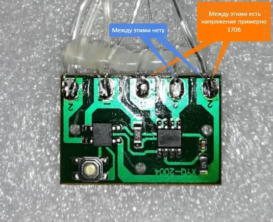

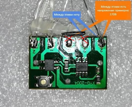

Добрый день господа!) Помогите пожалуйста советом, гирлянда состоит их 2х частей, одна горит (хотя не горела, я перепаял контакт - и заработала), а вторая не горит, а перепайка не помогла. У меня вопрос в следующем, как мне сделать чтобы она хотя бы просто горела постоянно вся, сейчас не работает переключение режимов, я полагаю из-за неработающей второй её части. Любые фото добавлю, только подскажите :) Заранее благодарю )
З.ы. и если она включена в сеть, то появляется лишний запах, и как вроде иногда потрескивает, плата греется, довольно сильно, что это, кз на линии 2й, или что :(

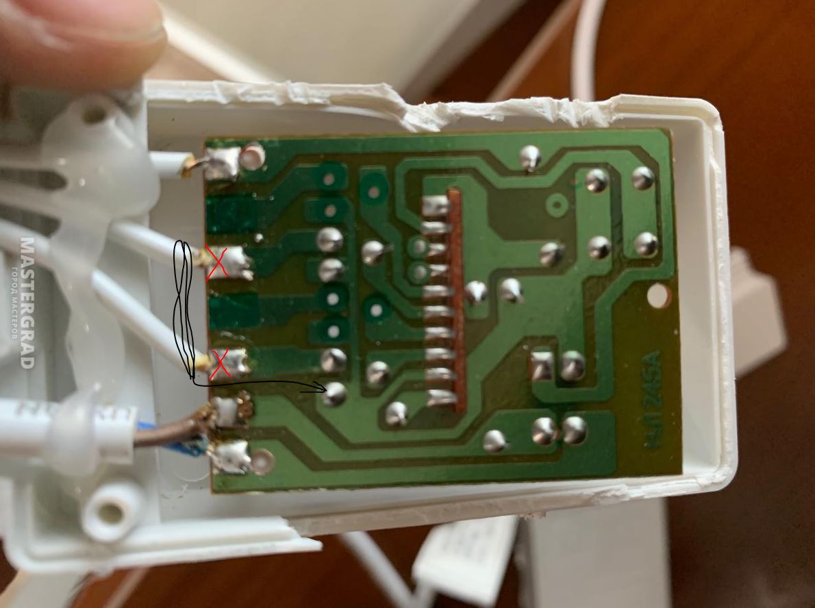

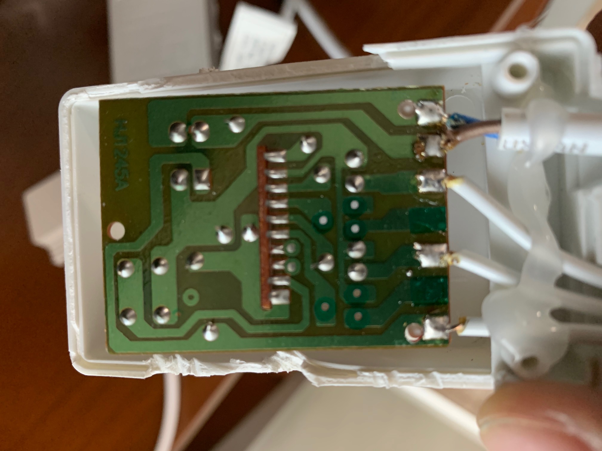

Здравствуйте, подскажите пожалуйста где поставить перемычки , что бы гирлянда светилась постоянно?

Apuox,

Serg24,

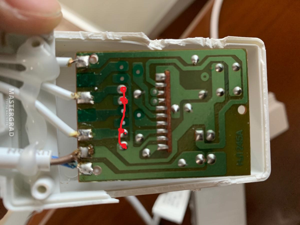

AKI написал: Serg24,
AKI, спасибо! Для уточнения: обрезать два (там где красное) соединить и припаять по чёрной стрелке? Правильно ?
Apuox
Apuox
Регистрация: 01.12.2020
Макеевка
Сообщений: 7
01.12.2020 в 22:52:15
AKI, Благодарю, всё помогло, работает :) Лучшего Вам :)
AKI
AKI
Регистрация: 28.03.2012
Сообщений: 6814
01.12.2020 в 23:13:53
Serg24 написал: Для уточнения: обрезать два (там где красное) соединить и припаять по чёрной стрелке? Правильно ?
Отпаять где крестики, соединить и припаять куда указывает черная стрелка.

Serg24 написал: обрезать два (там где красное) соединить и припаять по чёрной стрелке?
не париться с обрезаниями, просто соединить по линии
