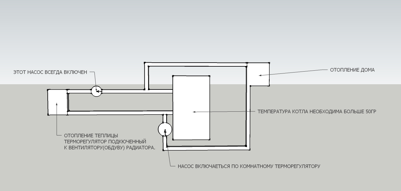

Здравствуйте. хочу сделать примитивное отопление в теплице от дома. Имеется котел лемакс 29, 2 насоса циркуляционных, в доме стоят чугунные батареи с однотрубной системой отопления. Имеет ли право эта система на жизнь?

pahan9272, если один из насосов будет отключён, направление носителя в отключённой ветке сменится на противоположное. В каждую из веток нужно установить обратный клапан.
