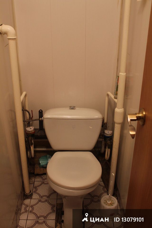

Добрый день всему уважаемому сообществу! У меня такая ситуация. Начат ремонт в моей квартире. Сталинский дом, раздельные ванна и туалет. В туалете проходят стояки, причем трубы выходят из пола в середине (!) стены. Далее труба гвс поворачивает в соседнюю ванную, там играет роль полотенцесушителя и возвращается обратно в туалет, уходит наверх к соседям. Мне очень важно объединить санузел и крайне желательно сдвинуть эти стояки к стене (сделать поворот 45 градусов у пола, увести их по задней стенке и у потолка вывести обратно. Ради этого готов сделать постамент либо поднять пол в санузле. Очень хотел бы мнений, что делать. До ГБУ Жилищник своего района вообще не дозвониться, да и боюсь официально ничего делать не будут...что посоветуете?

А вам без вариантов. Никто, кроме штатного сантехника, не сможет отключить стояки и слить их.

bc----, штатный сантехник за денежку сольет, а вот бумажки, боюсь, не даст! Уже был разговор.

Если хорошо отслюнявить, то бывает делают вообще перегиб у соседей (нижних и/или верхних) под потолком ссылаясь на аварийное состояние (в некоторых случаях даже не спрашивая соседей как они хотят) или после вашей договорённости с соседями убрать стояки в уголок. То есть у нижнего соседа может быть сделан поворот к стене под потолком и на него это особо не повлияет, а у верхнего за поворот трубы у потолка в уголок за ваш счёт вероятно будет только рад ваш сосед, что трубы уйдут к стене, а на потолке можно будет и прикрыть...
Vadim2017 написал: бумажки, боюсь, не даст! Уже был разговор.
Так за разговор бумажки не дают. Бумажки дают на официальный запрос на бумажке, тогда и бумажная смета появляется на работы и договор, да и оплата через кассу или квитанцию по смете.
Vadim2017 написал: Можно ли такие работы не согласовывать, какие технические риски?
Общедомовое имущество сложно не согласовывать. Риск по требованию вернуть всё обратно, как было.
Vadim2017 написал: В теории нужно получить согласования ук, соседей и проч
Если соседей это не затрагивает, то и спрашивать у них ни чего не нужно, а вот если вы будете у них конфигурацию труб менять, то может потребоваться согласоваться с ними, хотя как написал выше иногда УК идёт на хитрость и меняет конфигурацию труб пот предлогом аварийной переделки (если вы достаточно заплатили, что бы они были заинтересованны в работе и выполнить её хорошо).

Идёте в УК. Озвучиваете хотелки. Вам озвучивают сумму. Если у вас есть знакомый сварщик, и на круг выйдет дешевле, как Вам кажется, то Вам это только кажется. Исключение- вариант что в УК разведут руками и скажут что сварщика у них нет, но стояки сольют по вашей заявке но небесплатно. Если УК согласится на переварку и Вам удастся получить от них письменные гарантии, то Вам в очередь за нобелевской премией. Никому и никогда это не удавалось. От нанятого Вами знакомого сварщика гарантией будет только слово. От ООО или ИП- год. И не путайте гарантию со страховкой. :(

Внизу в стяжку, вверху в подшивку. Нормальными сантехниками делается без проблем.
Узел объединять не надо, эта неудобная мода уже прошла.

AndyMirror, к сож, придется. Иначе - стиралка не влезает. Да и в этот узел только боком влезть можно.

АлекСАН_dr, то есть правильно я понял, что большинству людей узаконить тему не удается и просто делают авось пронесет? Смущает, вдруг какая авария - и будет потом 5 этажей с меня ремонты взыскивать.
