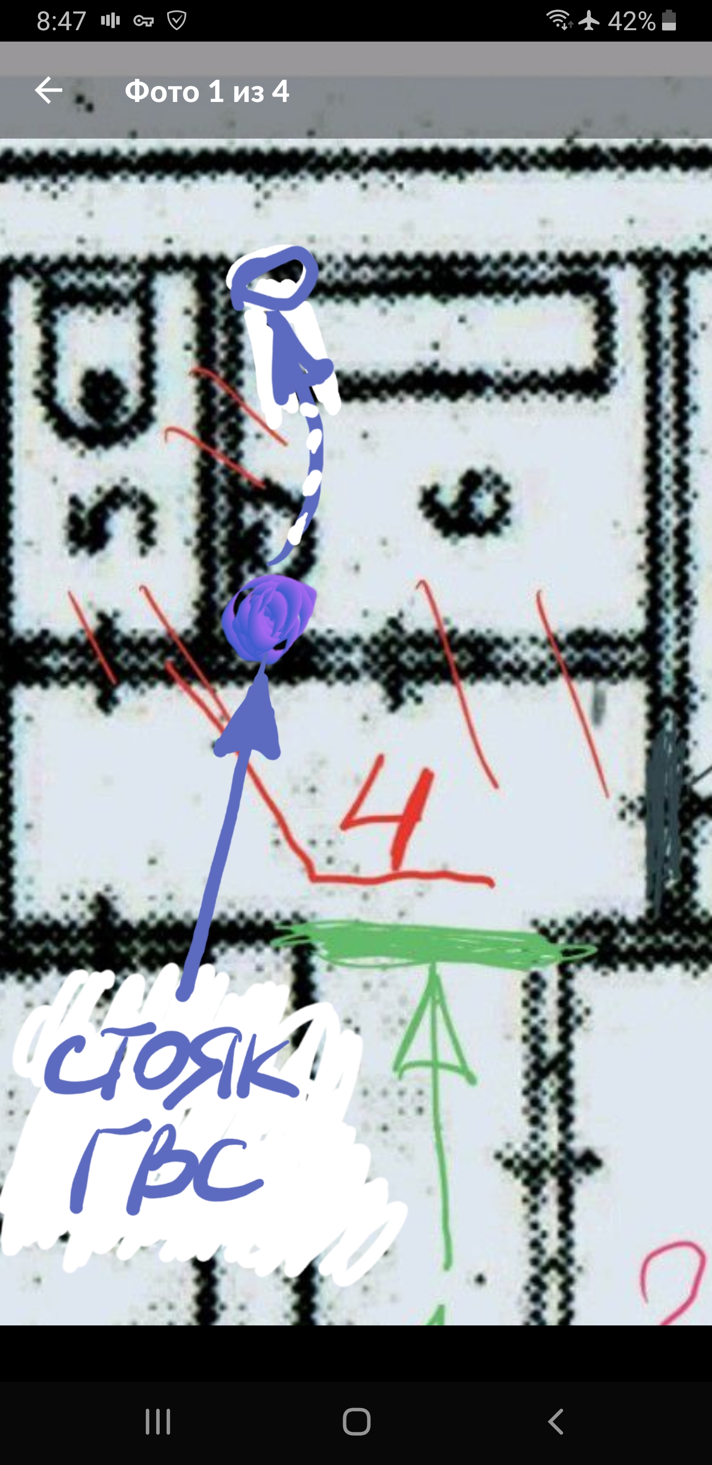

Доброго дня всем. Есть необходимость объединения туалета, ванны и коридора. Вопрос - стояк гвс находится примерно посередине будущего санузла, реально его по полу и потолку перенести к стене, к уже имеющимся там стоякам хвс и канализации? Дом - кирпичная 5этажка. З этаж.

03.11.2019 в 10:41:38
Да. Только варите из железа.

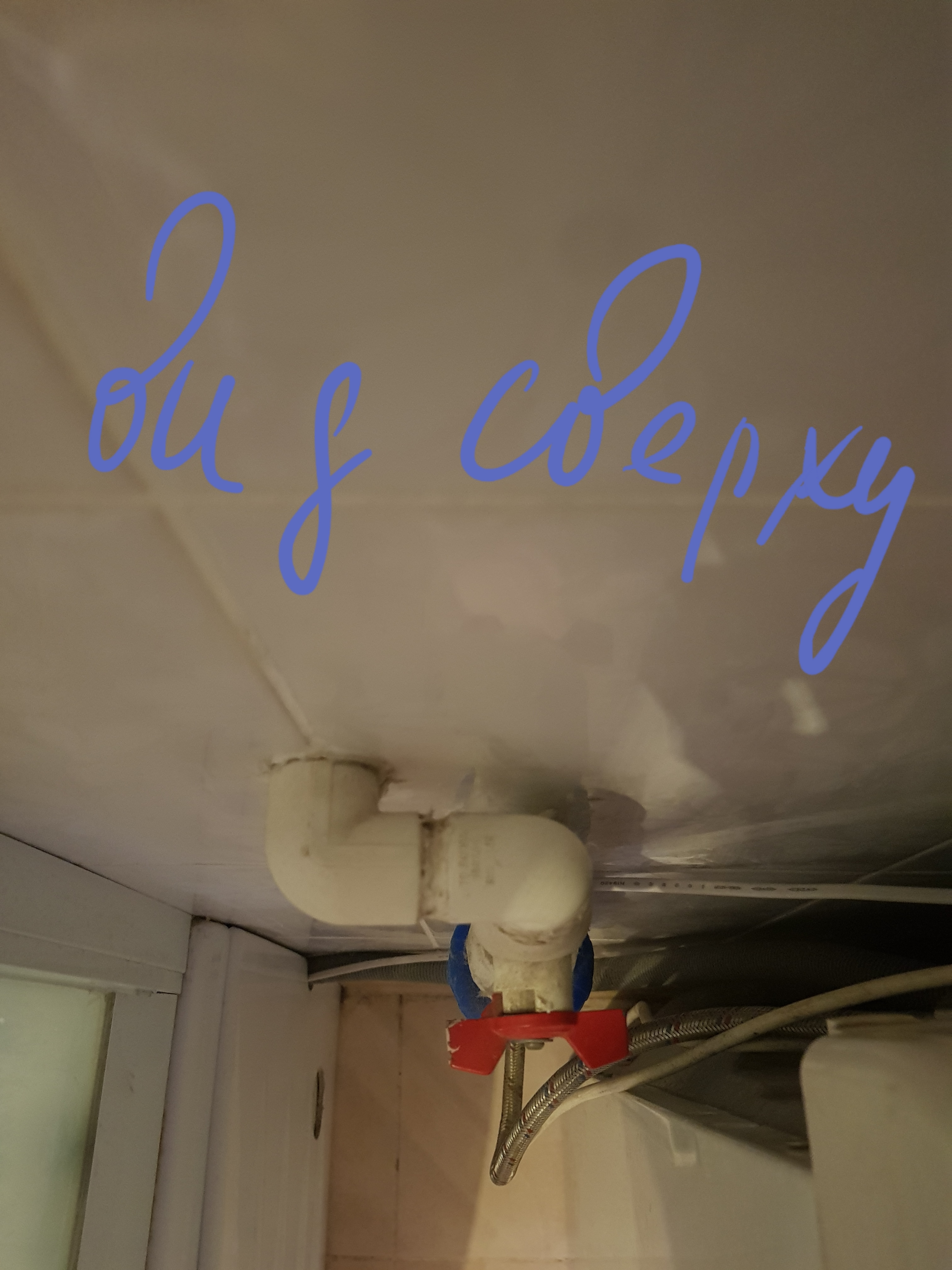

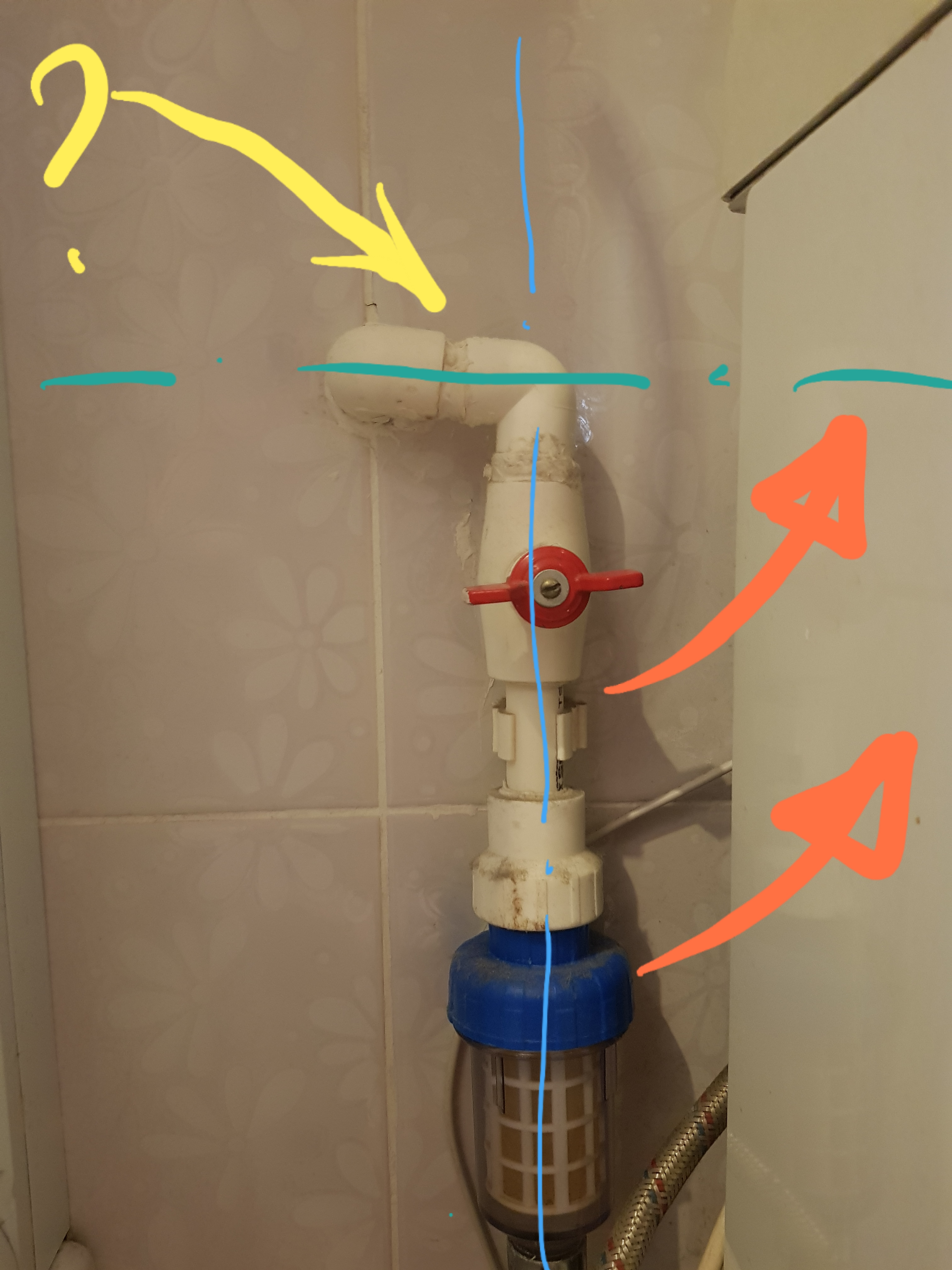

AndyMirror, спасибо. Ещё вопрос. Насколько реально "выпрямить" вывод на стиральную машину по горизонтали? И как это сделать?
Малое расстояние между отводами позволит это сделать?

03.11.2019 в 13:00:31
zorro-1975, уже нереально, если дальше за стеной не вырезать всё. И незачем, совершенно правильное расположение сейчас. После разворота и фильтр, и шланг СМ начнут работать на излом.

03.11.2019 в 13:19:21
Mazayac, требуется перестановка, тоесть с/машина будет стоять в другом месте. Как безболезненно сделать поворот? Кроме как под краном

03.11.2019 в 14:06:48
zorro-1975, никак, только под краном оставлена свободная труба, к которой можно приварить уголок.

03.11.2019 в 18:07:49
zorro-1975 написал: Как безболезненно сделать поворот?
Вы же вроде бы собрались всё сносить и строить заново. Отвод на см просто мелочь при таком ремонте.

03.11.2019 в 19:23:31
Mazayac написал: уже нереально,
ну на самом деле - реально, только это индивидуальная ювелирная работа на свой страх и риск и только в исключительных случаях. Сточить приваренный уголок так, чтобы осталась только труба.

03.11.2019 в 19:49:04
BV, учитывая квалификацию ~99% работников, лучше такое не предлагать - тем более в данном случае ситуация не безвыходная, как с замурованной текущей водорозеткой.
