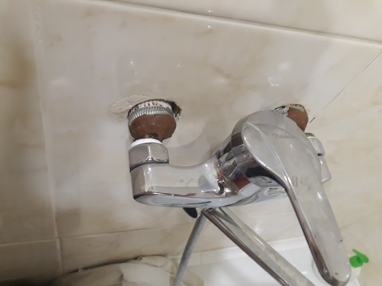

Здравствуйте. Подскажите, пожалуйста. Несколько раз снимали смеситель, пока делали ремонт. Все они уже под плиткой, а пластик отслоился
. Тот, кто сюда влез, поставил хомуты и заделал сухой сваркой, но проблема не решилась. По прежнему капает из горячего крана. Возможен ли вариант это все заделать без замены труб?

Попробуйте нагреть феном и сжать червячный хомут. Другой вариант - выкрутить эксцентрик и пальцем промазать стык изнутри герметиком.

Перепаковать эксцентрики.

У вас точно специалист смеситель устанавливал? Зачем под накидными гайками фум-лента? Фум там лишний, т.к. уплотнение прокладкой. Так если капает из крана зачем замазывать, что что вы назамазывали?
