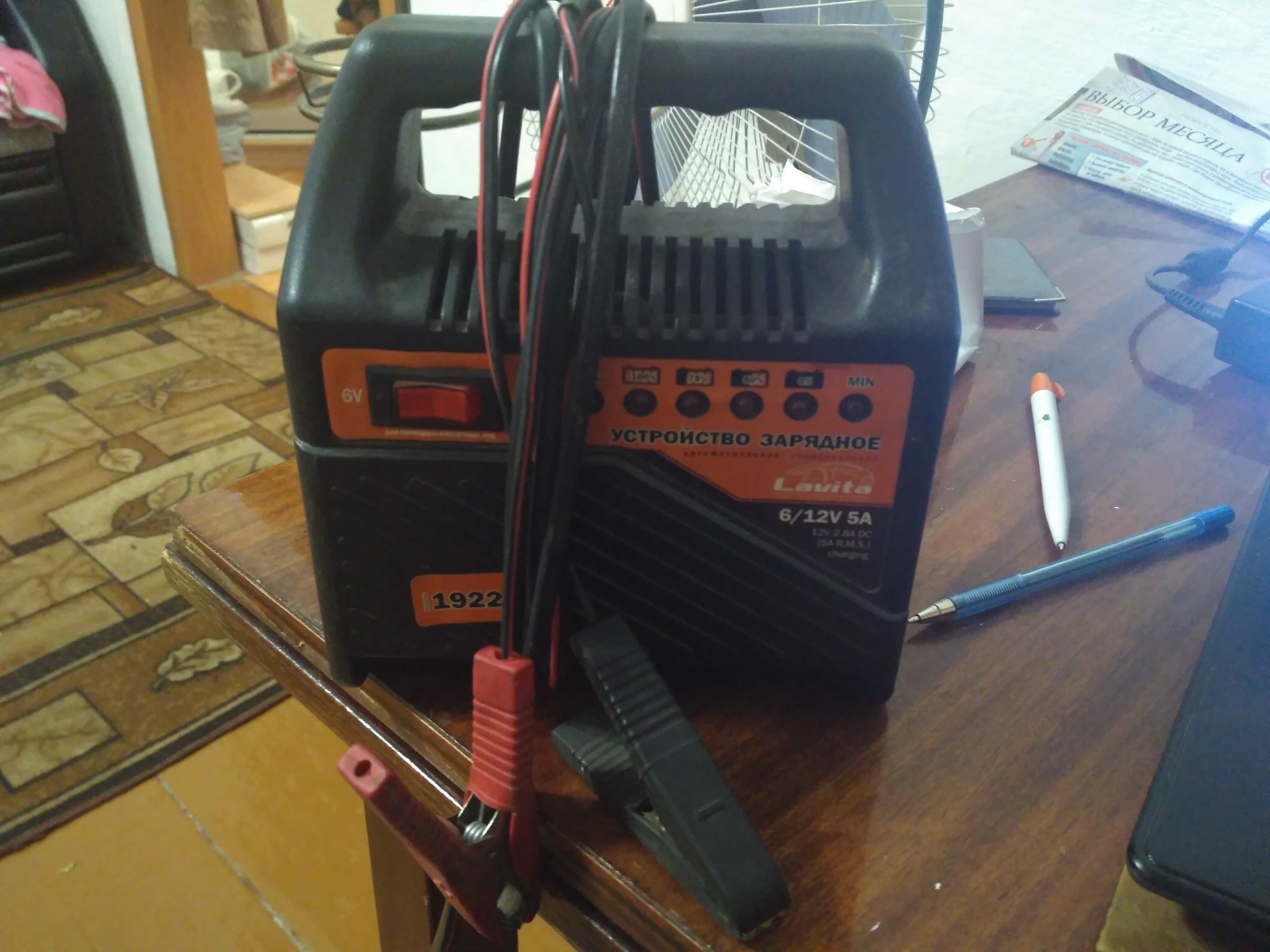

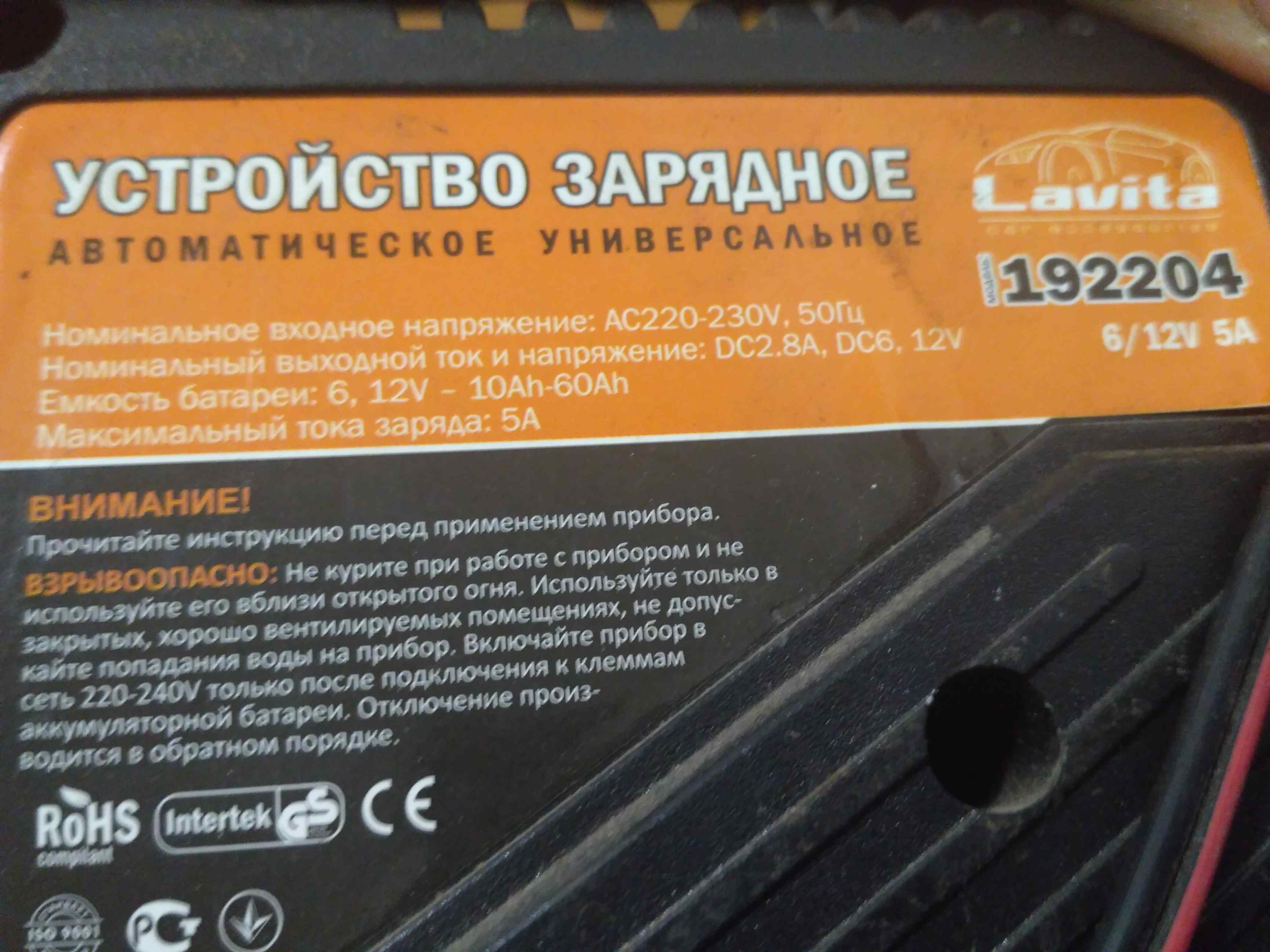

Так вот какой вопрос : Можно ли приклеить 6 метров(по 10 ватт на метр) светодиодной ленты на потолок и подключить её к заряднику (12V 2.8A DC максимальный ток заряда 5А) ?

жекf написал: ... 6 метров(по 10 ватт на метр) светодиодной ленты .... к заряднику (12V 2.8A DC максимальный ток заряда 5А)
10 Ватт/м х 6 м = 60 Вт 60 Вт/12В = 5 А. Вот только лента очень не любит повышенное, даже 13 В напряжение, что само собой разумеется в зарядниках. А глазки очень не любят пульсации освещения, кои очень даже присутствуют в подобных устройствах питания. А так ничего. Правда очень сомнительная лента 10 Вт/м.

Микитович написал: Вот только лента очень не любит повышенное, даже 13 В напряжение, что само собой разумеется в зарядниках.
Возможно есть какой-то способ снизить напряжение до приемлимых 12в
Микитович написал: 60 Вт/12В = 5 А
Тоесть Я так понимаю мощности моего зарядника хватит только на 3 метра ленты(12V * 2.8A DC =33.6) ?

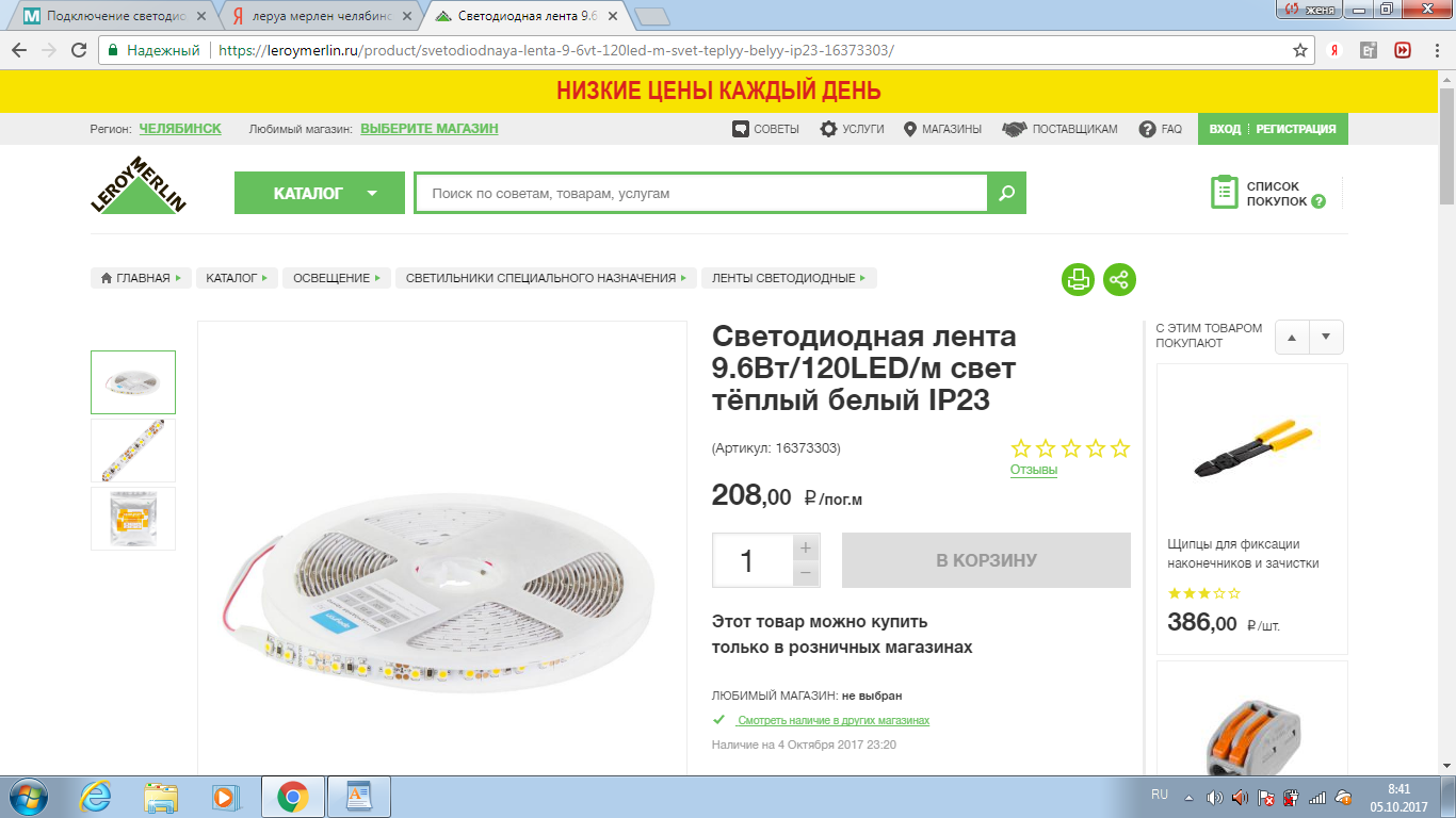

**Микитович [написал] Правда очень сомнительная лента 10 Вт/м.
Микитович написал: Правда очень сомнительная лента 10 Вт/м
Только цена здесь 200р п.м . Я по 100р за метр покупал .

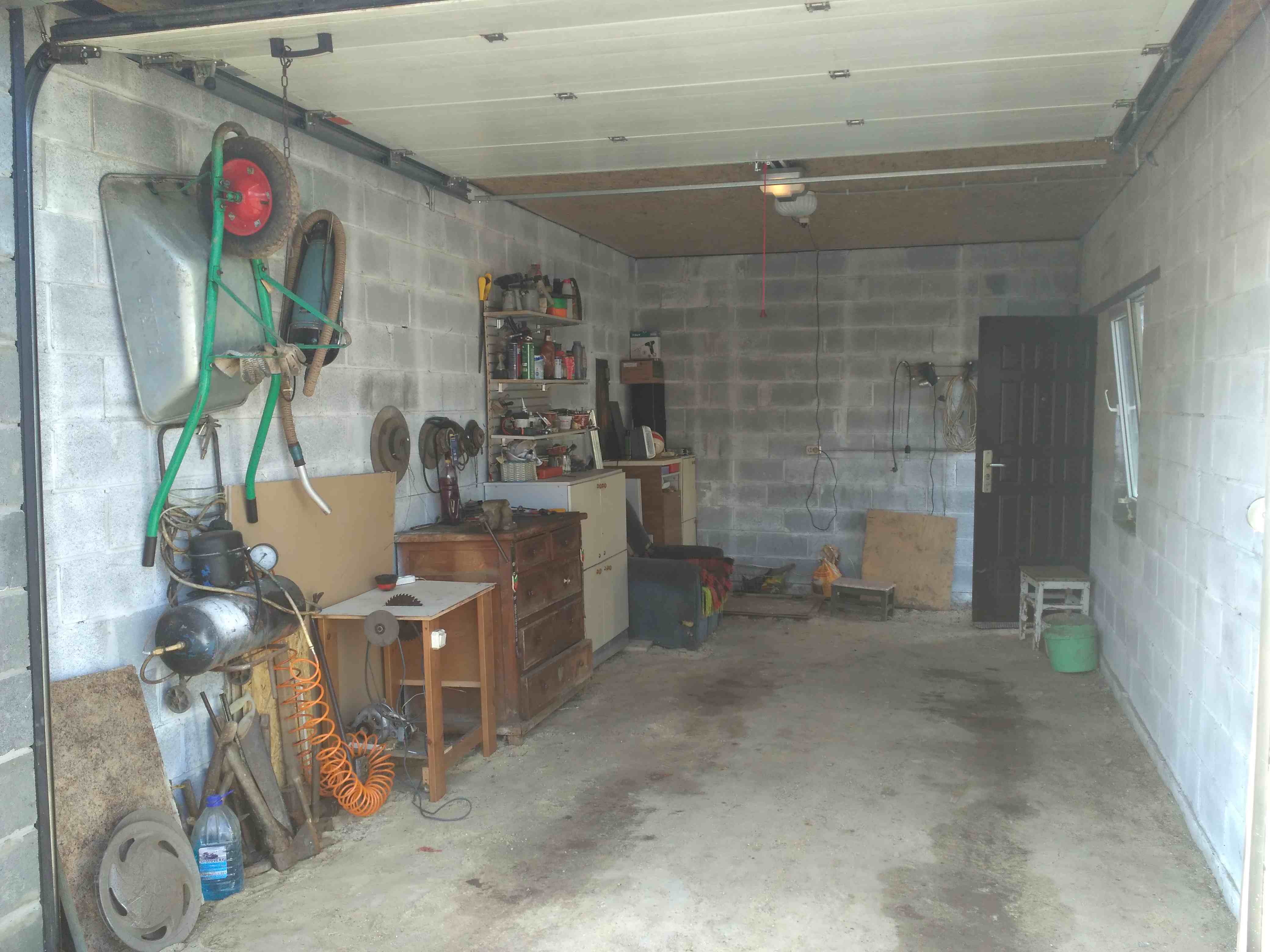

Вот мой гараж изнутри .
Длинна у него 7.5 метров , с левой стороны это всё рабочая зона . Не думаю что один не большой "светильник " сможет дать достаточно света для всей рабочей зоной . Даже два "светильника " думаю будет маловато , а вот светодиодной ленты на всю длину гаража думаю будет в самый раз (но это не точно :) )
MaSeVi
MaSeVi
Регистрация: 08.10.2009
Сообщений: 18602
05.10.2017 в 10:10:40
жекf, эта лента должного света не даст, только подсветка. Глаза сломаете...
