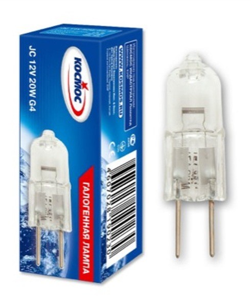

Для таких условий самые простые и надежные, да еще и греют - это галогенные. Я бы собрал на электронном трансформаторе 220 В АС/ 12 В АС 150 Вт, пальчиковых лампах G4 12В 20Вт и патронах к ним 7 шт. Самый дешевый и надежный вариант. Тем более для гаража.

жекf написал: G4 12В 20Вт
Ага вспомнил я что за лампы
. Таких ламп на неделю не хватает (сгорают :( )

жекf написал: Таких ламп на неделю не хватает (сгорают :( )
То ли лампы дерьмовые у ентова перекупщика, то ли Транс выдает больше чем нужно вольтей. У меня по 2 ресурса ходят. А во вторых при их цене 0,2 - 0,3 $/шт это вообще не вопрос. Вы просчитайте цену комплектов, стоимость замены, цену израсходованного электричества, например за период работы 8 тыс часов ну и сложности в изготовлении. Так галогенки зимой еще и греют.
