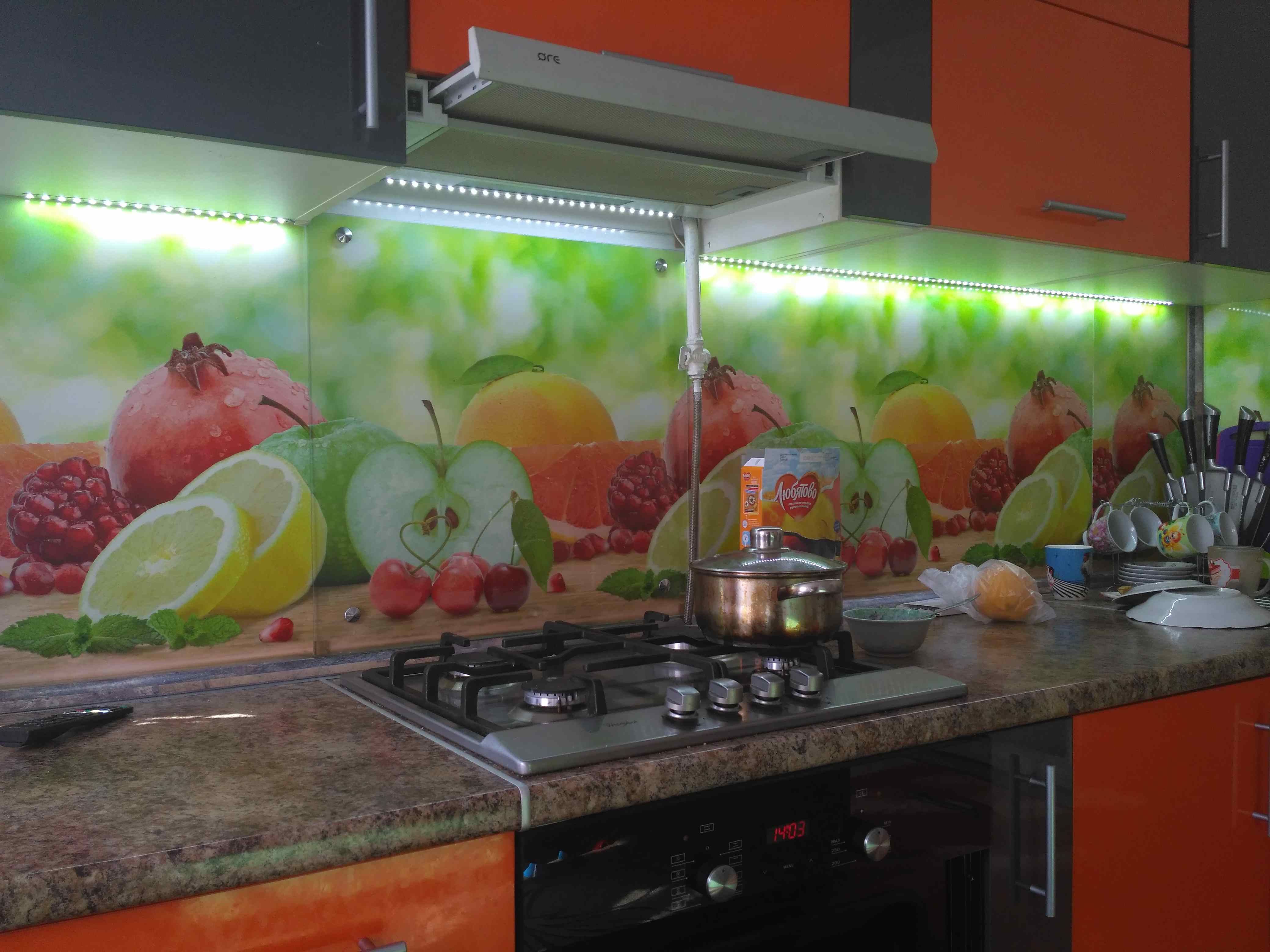

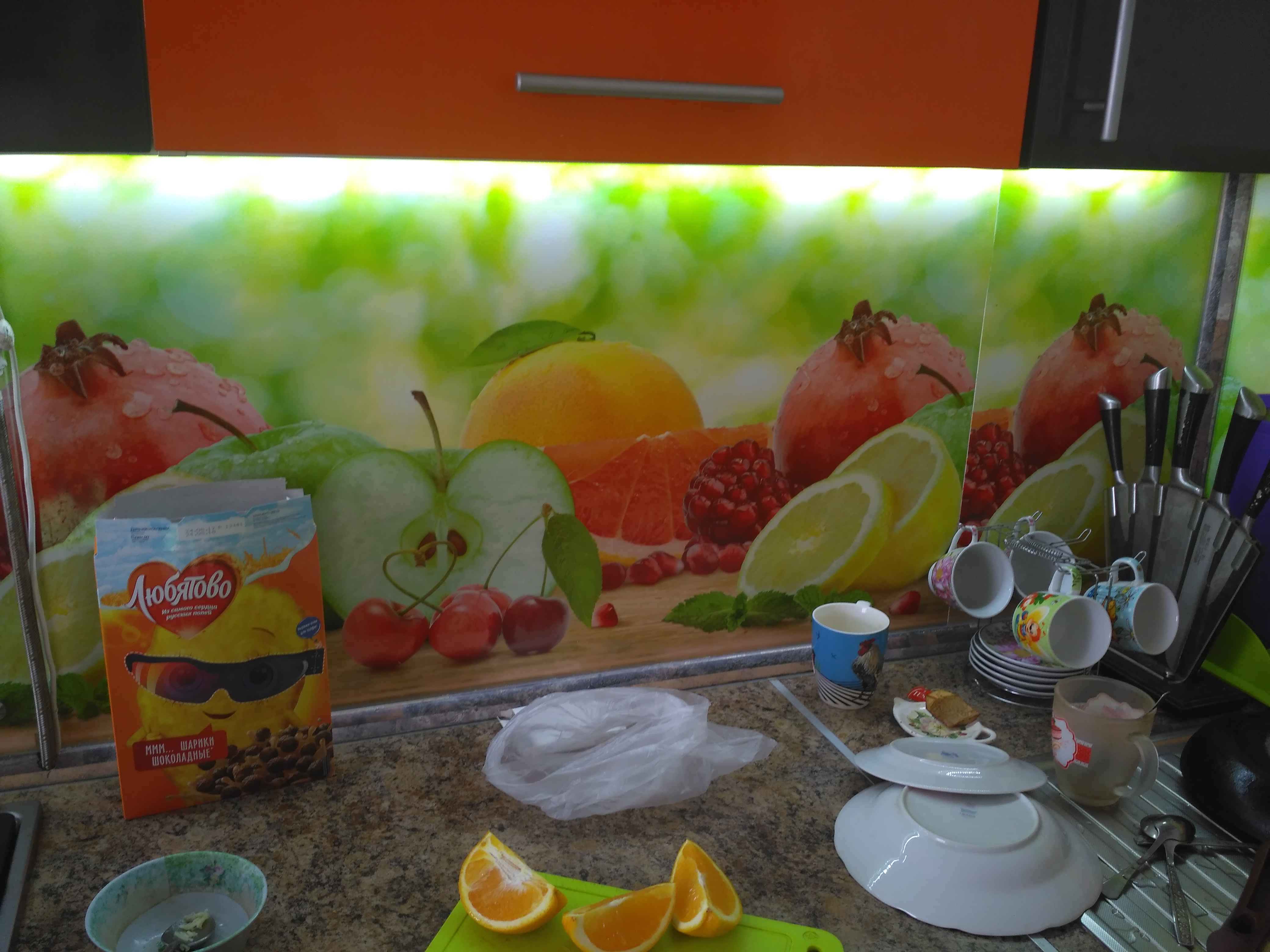

Неделю назад жене на кухню приклеил 2 метра такой ленты
Ни чего там "едкобелосинего" не увидел , да и про частоту в 100 Гц если бы вы не сказали то я бы и не знал. На мой не искушённый :) взгляд вполне комфортно светит ( если под ящик не заглядывать )

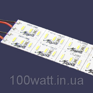

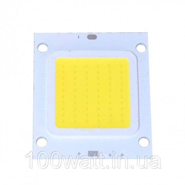

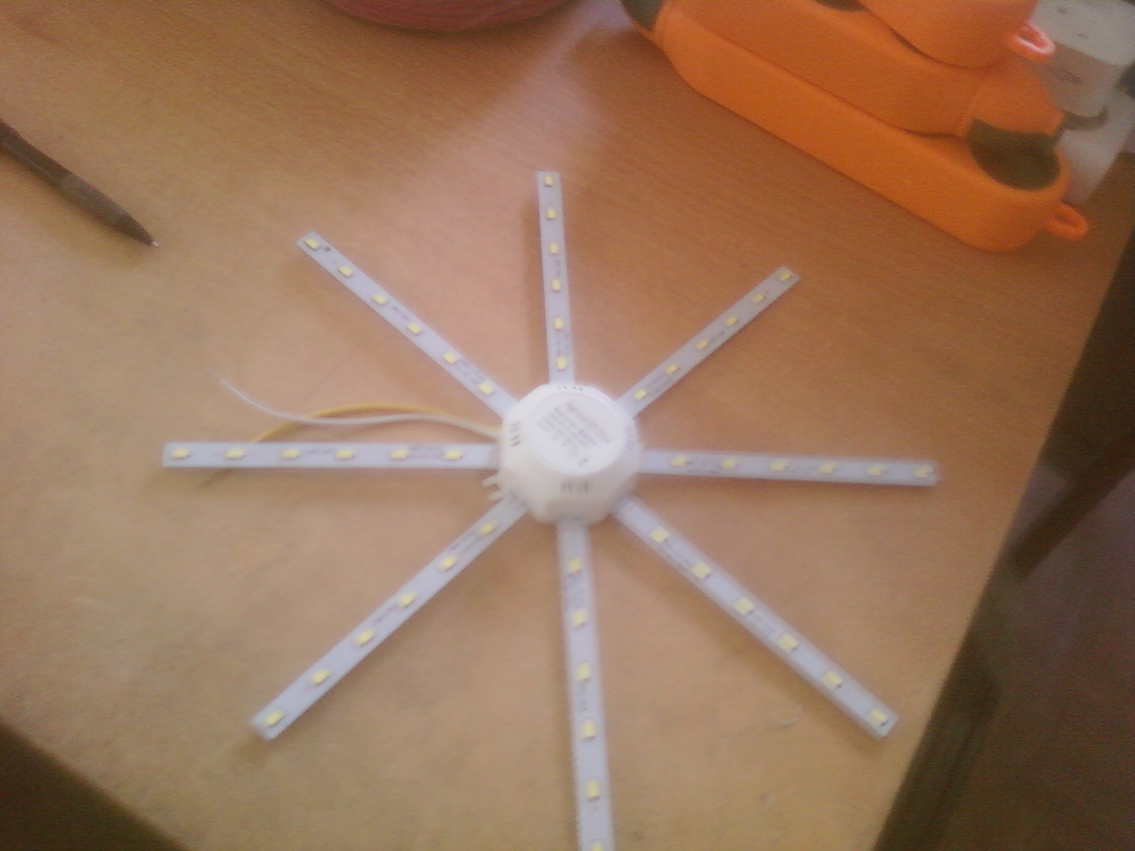

Еще раз внимательно прочтите //www.mastergrad.com/forums/t273091-podklyuchenie-svetodiodnoy-lenty-k-avtomobilnomu-zaryadnomu-ustroystvu/?p=6126990#post6126990 И не ведитесь на трепологию безграмотних манахеров от продажи. Вот начинка ламп и прожектров
На втором снимке СОВ матрица (чип он боард) на 20 ВТ в которой под слоем люминофора находится 20 - 50 LED кристаллов. В ленте они стоят 1 - 10 кристаллов /чип и чипы разнесены по ленте. На третьем снимке начинка светильника на 36 Вт, с драйвером питания от 220 В. Размер светильника 600х600х25.
