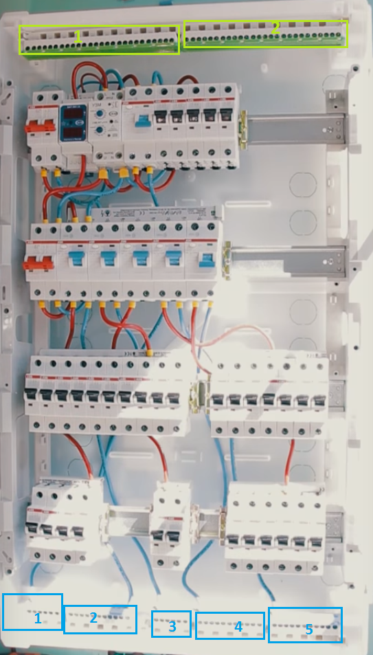

Jegere написал: буду очень признателен, если вы подскажете, от чего такая схема не защищает.
От всего защитит, не переживайте. Я же сказал, что она избыточна для однушки, вы и так фактически поставили на каждую розетку свой автомат.

Radio, фух, выдохнул :) ну тогда остался последний вопрос - что поставить на ввод? Просто рубильник или АВ высокого номинала? С реле напряжения уже определился сам.

Jegere написал: Следовательно, 3 нулевые шины. Насколько я понимаю, их реально разместить в щите ABB Mistral.
Плюс шина на общий ноль, плюс шина на землю.

Jegere написал: вы предлагаете купить IEK
Я за. Прогружать Вы АВ всё равно не будете. Как вариант Хагер или Домовой Шнайдера.

Jegere написал: Просто рубильник или АВ высокого номинала?
Рубильники, как правило, дороже. Можете поставить АВ того же номинала, что и в подъезде, выше не нужно.

megrad написал: Jegere написал: Следовательно, 3 нулевые шины. Насколько я понимаю, их реально разместить в щите ABB Mistral.
Ну, я видел в щитке Mistral 7 шин. 5 внизу - нулевые и 2 вверху - заземление.
Чем плохо?

Jegere, так то и щиток не самый маленький в мире, 72-шечка. Хотите в однушку именно такой? :)
В принципе, при 2п меньше и не выйдет.

Radio написал: Jegere, так то и щиток не самый маленький в мире, 72-шечка. Хотите в однушку именно такой? :)
Radio, дык я все-таки с 1P собирать буду (1 АВ на вход шириной 2 модуля + 1 УЗМ шириной 2 модуля + 3 УЗО шириной 2 модуля + 14 АВ шириной 1 модуль = 24 модульных позиций будет занято) в щитке на 36 модулей.

Кстати, вводной АВ взять B или C? Вот тут уже не разумею чо-та...

Jegere написал: дык я все-таки с 1P собирать буду
Зачем себя так ограничивать? Сделайте 2п на стационарку, хуже точно не будет.
А по деньгам тот же хагеровский однополюсник на сто рублей дешевле, чем то что у вас в таблице, и на двести рублей лучше.

Jegere написал: Кстати, вводной АВ взять B или C
На вводе С.
