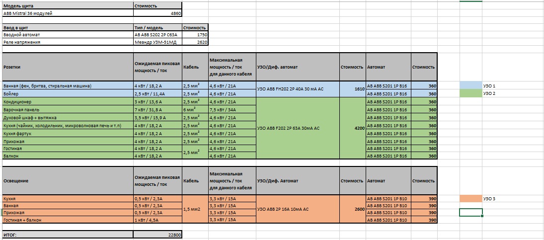

SB3 написал: Jegere, на освещение гостиной при 1кВт я бы С10А поставил на всякий случай). И на плиту В16А в варианте Хагера написали, вместо В32А
SB3, это вы правы, копипастом увлекся))

И не прикола ради, как это могло бы быть в идеале ( по крайней мере мой взгляд) УЗИПы(ОПН - кому как) - промолчим, все равно никто не ставит). В этажном щитке два варианта ( подразумеваем, что РЕ у автора есть - квартира-то новая). 1)2Р АВ (тип С по теории и не более 50А если, при 63А я бы селективное 63А УЗО не ставил бы, кто бы что не говорил, только в случае если вся нагрузка у автора не превысит эти 63А в любом случае ) - счётчик - УЗМ - 100мА S УЗО 63А( фиг с ним -тип АС) - линия в квартиру. 2)счётчик - 2Р АВ тип С по теории ( тут тоже, что в скобках выше) - УЗМ - 100мА 63А S УЗО ( фиг с ним -тип АС) - линия в квартиру.
В квартире 2Р АВ тип С по теории на вводе,дальше как у автора, про его же вариант схемы речь.
1группа на ванну - 2Р АВ вариант В-С 25А-32А - тут уже по фиг , да и цена примерно одна - УЗО 63А 30мА тип А - АВ до 16 на розетки ванной, АВ до 16А на бойлер( подразумеваем что у бойлера своё УЗО в комплекте).
2группа на кондей 2Р АВ В16(С16А) - УЗО ну пусть 40А ( лучше 63А) 30мА тип А -линия на кондей.
3группа балкон, прихожая, остальное 2Р АВ 40А (В,С) - УЗО 30мА 63А тип А ( и-то надо прикинуть утечки, может и второе понадобится))) - нужное число 2Р АВ номиналом не больше 16А (В,С), кроме как на 7кВт плиту - 32А тогда.
4группа освещение 16А - УЗО ставили бы все 63А на 30мА, тип АС только при лампах накаливания, при чем-то другом,тогда тип А - нужное число 2Р АВ не выше С10А.
И всё+запас в щитке по месту 20-30%
А по попыткам сделать всё на 1Р - вообще не понятно зачем пытаться это обсуждать, так и просматривается, это я в целом говорю - "АААА!!! Убедите меня сделать всё на 1Р АВ и УЗО поменьше, чтобы "подешевше"". Компромисс между хорошо и дёшево обычно почти не ищется...

Jegere написал: Правда, при таком раскладе в щитке будет, что называется, "не пукнуть"... 2 модульных позиции останется. Собственно, это еще одна причина, по которой я 2P-автоматы на освещение не стал указывать.
Браво, всего лишь три рейки. :) Хотя на деле вам двух реек за глаза. Мне 24 мест хватило на 3-х комнатную и обошлись они почти в два раза менее.

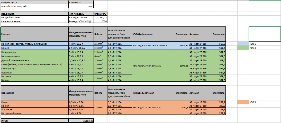

SB3 написал: 2группа на кондей 2Р АВ В16(С16А) - УЗО ну пусть 40А ( лучше 63А) 30мА тип А
Тип A по ценнику очень кусается :(
Пересчитал свою схему на Hager-ах, где все АВ 2P (еще разделил гостиную на 2 группы, и стиральную машину повесил на отельный АВ) Получилось вот так:
С таким ценником я по общему бюджету ремонта выхожу с запасом где-то в 5000 руб. Стоит ли что-то менять? Думаю, максимум, что я могу тут сделать с таким запасом - это повесить стиральную машину и бойлер на 2 отдельных УЗО 16A 10 мА тип А (не факт, что приобретаемый бойлер будет со встроенным УЗО), а розетки в ванной кинуть на УЗО 2 (на схеме зеленым выделено). Ну и это УЗО 2 можно распилить на 2 разных УЗО.
Как считаете?

Ахренеть: у вас щиток бессмысленно раздут в два раза, а вы на безопасности экономите. :cool:
Jegere написал: Думаю, максимум, что я могу тут сделать с таким запасом - это повесить стиральную машину и бойлер на 2 отдельных УЗО
Вот за каким лядом? Или просто чтобы 5 тыщ освоить?

Я считаю, что вам нужно изменить подход к проектированию. Начните с этажного щита: там у вас что?

Jegere, а дом новостройка, PE нормальный есть?
08.10.2017 в 13:37:13
TAB написал: Jegere, а дом новостройка, PE нормальный есть?
TAB, новостройка, PE есть
08.10.2017 в 14:09:11
Jegere, варочная какая - индукция или тэны? Стеклянная или металл? Подключается через розетку или клеммник? Кондей подключается через клеммник или розетку? Балкон - это балкон или остекленная лоджия? Что там будет кроме света?
Этажный щит доступен для кражи оборудования или есть дополнительная дверь в тамбур?
08.10.2017 в 14:15:42
TAB написал: Jegere, варочная какая - индукция или тэны? Стеклянная или металл? Подключается через розетку или клеммник? Кондей подключается через клеммник или розетку? Балкон - это балкон или остекленная лоджия? Что там будет кроме света?
TAB, Варка: тэны, корпус стеклокерамика, подключение через силовую розетку.
Конец: подключение через обычную розетку, не вижу смысла записывать напрямую при такой мощности. Или я не прав?
Балкон: это остеклённые балкон. На потолке свет три точечных LED-а , каждый МАКСИМУМ 10 Вт (в общем как и по всей хате). Две розетки бытовых - зарядка телефона, БП ноута, пылесос, паяльник и т.п.
Этажный щит защищён исключительно домофонной дверью в подъезд и консьержкой :)
08.10.2017 в 14:25:41
И уточнить: мой максимальный бюджет на щит с учётом корпуса, шинок, проводов для коммутации: 30 000 руб. В этом диапазоне и пляшу...
