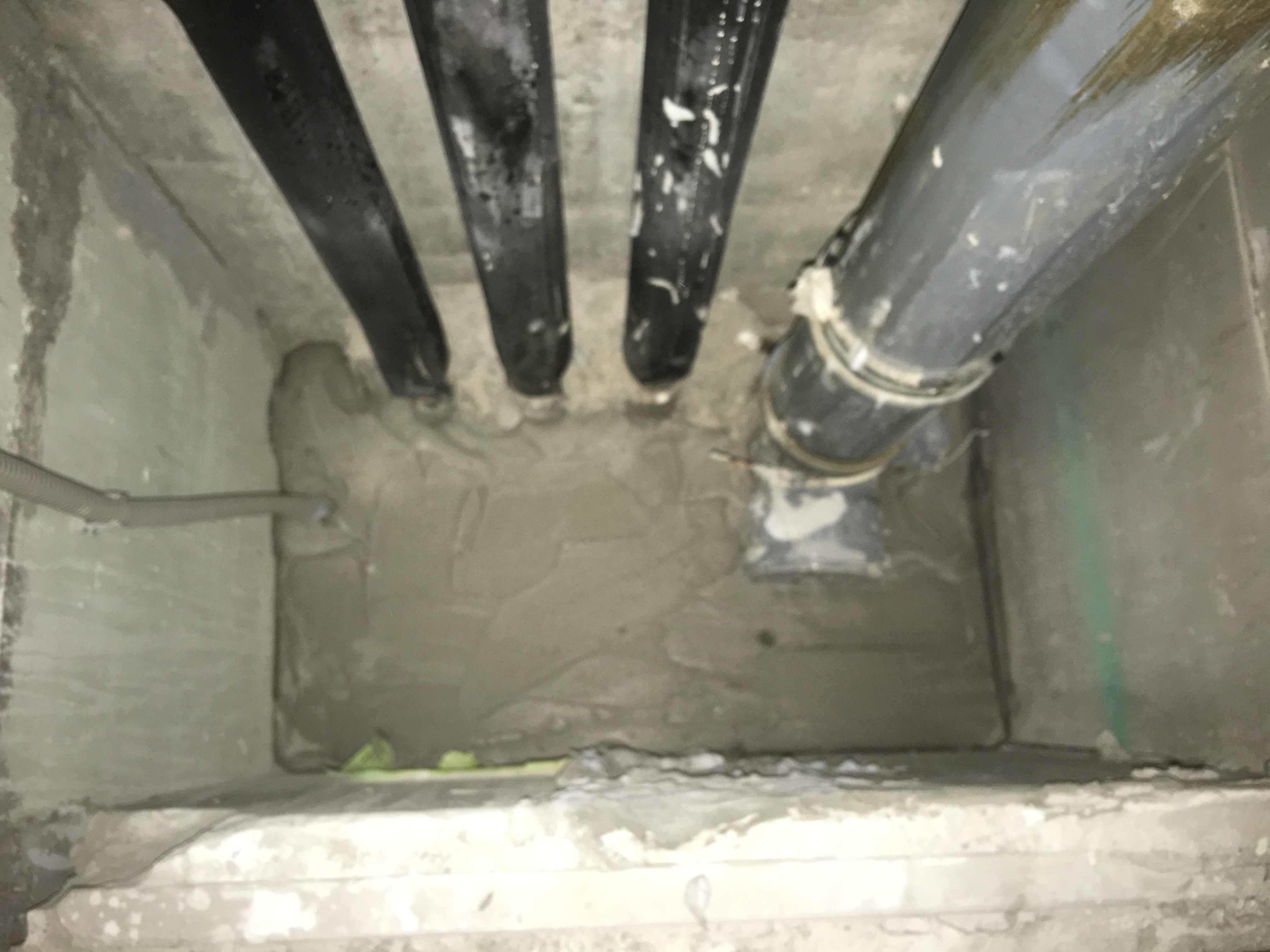

Kzot написал: опустить отвод в стояке это насколько сложно
Рублей на пять, если в нижнее помещение доступ есть или договоритесь c хозяином.Если поставить отдельный тройник на уровень плиты, то в конечной точке будет высота 10-11 см с учетом толщины раструбов.А если доступа нет,забудьте. В одной новостройке я делал из санузла через коридор и кирпичную стену в 0.5м,в штробе по жб плите,соседка снизу через год решила так же переделать,а дом уже заселен и поезд ушел.

Квартира ниже этажом не продана ещё , но и у меня доступ только после нового года будет Вот как там это все выглядит

Kzot написал: Если делать уклон 1,5 см на метр, труба 50,
Для 50й трубы уклон 30мм на метр так что насос ;)
