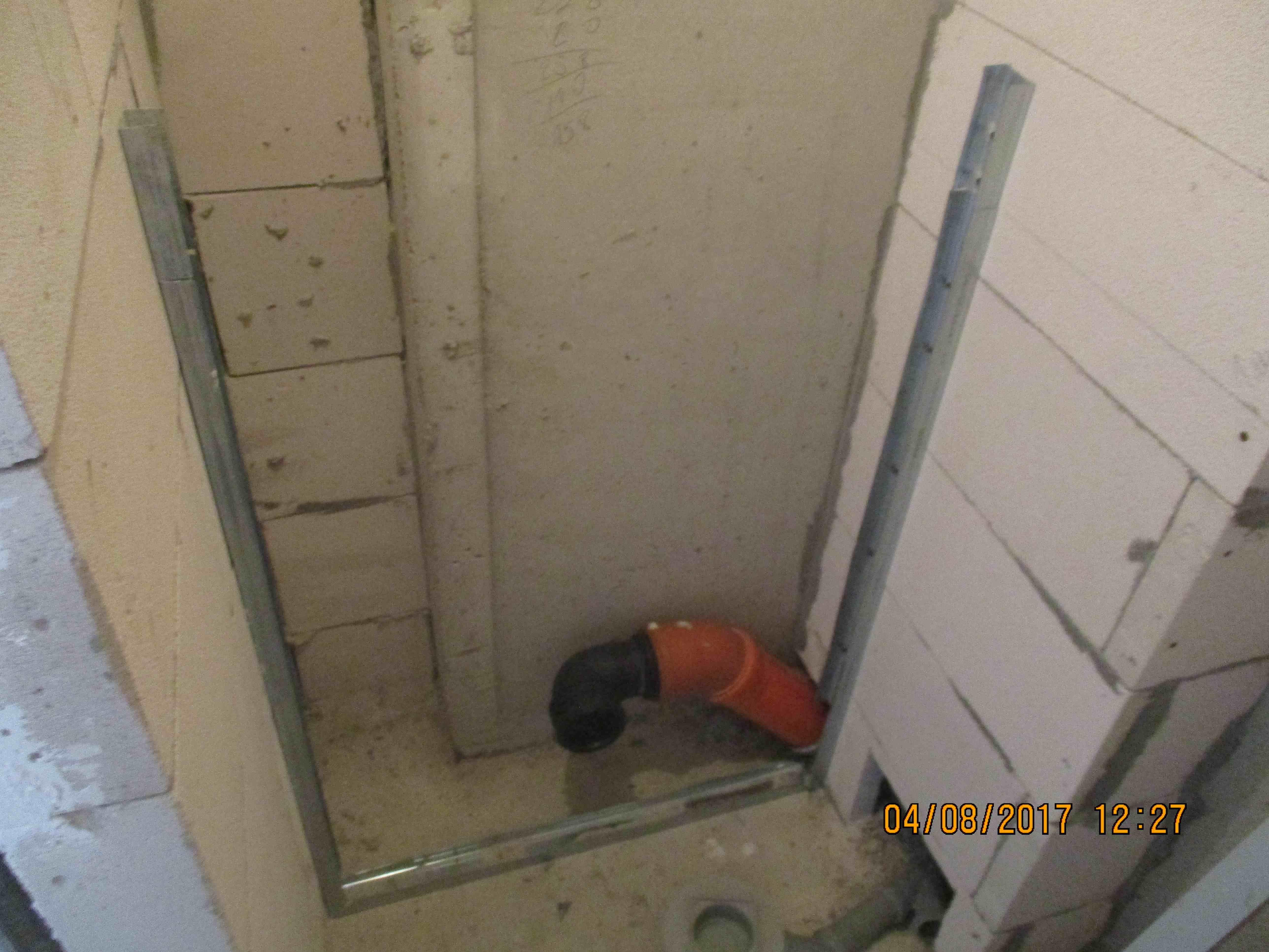

Ранее только читал форум, но вопрос специфический, поиском не могу найти ответ. Надо установить инсталляцию Grohe, пока только саму раму, унитаз чуть позже встанет. Недавно в квартире была залита стяжка черновая, смесь из отсева с цементом (пропорция 8 к 1, пропорции был удивлен, но в сети именно такую пропорцию делать советуют). Стяжке на сегодняшний день 6 суток. Вчера делал кусок перегородки из ГКЛ. При прикручивании профиля к стяжке саморез по дереву, черный, заходит без бурения, держится хорошо, не прокручивается. Но одолевают сомнения: как это, вообще, в бетон вкручивается саморез? Можно ли на такую стяжку опирать инсталляцию? И как, собственно, ее крепить к полу? Стяжка не толстая, около 5 см, можно, в теории, забуриться до плиты, анкером длиной, скажем 100 мм. В остальном условия стандартные: сзади кирпичная несущая стена, ничего не мешает поставить раму на рекомендуемое производителем расстояние от стены.

Deadlymic, если хотите докопаться до сути, см. какая стяжка у вас получилась, стяжка должна иметь определенные параметры, также как и прикинуть вес инсталляции и всей конструкции вместе с пользователем, площадь опорных пластин ножек. А на деле лучше всего ставить на несущее перекрытие и не забивать себе голову

Если стяжка бы была нормальной(1/4 или 1/5), а не что "посоветовали", то предложил бы вариант с ПН50
Но в этом случае я тоже за вариант на плиту перекрытия, а раздолбать часть хилявой стяжки не займет много времени...

jekasus, Спасибо за интересный вариант, неплохое распределение нагрузки будет через профиль. Я надеюсь еще, что стяжка по мере высыхания еще наберет прочность. На вчерашний день ей было всего 5 суток, из них окна на проветривание были открыты 1 сутки, влажность была высокая. Батарей нет, нагрев только от стояков, но температура по ощущениям ниже 20 градусов не опускалась. Но смысл в том, что дальше ждать с инсталляцией не могу, сроки ремонта поджимают. Съезжу сегодня, попробую на прочность в более сухих местах (по внешнему виду где-то стяжка почти белая уже, санузел хуже проветривается, там стяжка на вид даже сырая). В крайнем случае, конечно, можно и раздолбить два куска стяжки под стойки.

Deadlymic, не парьтесь, просто уберите часть стяжки под местами креплений, и закрепите инсталляцию непосредственно к бетону.
