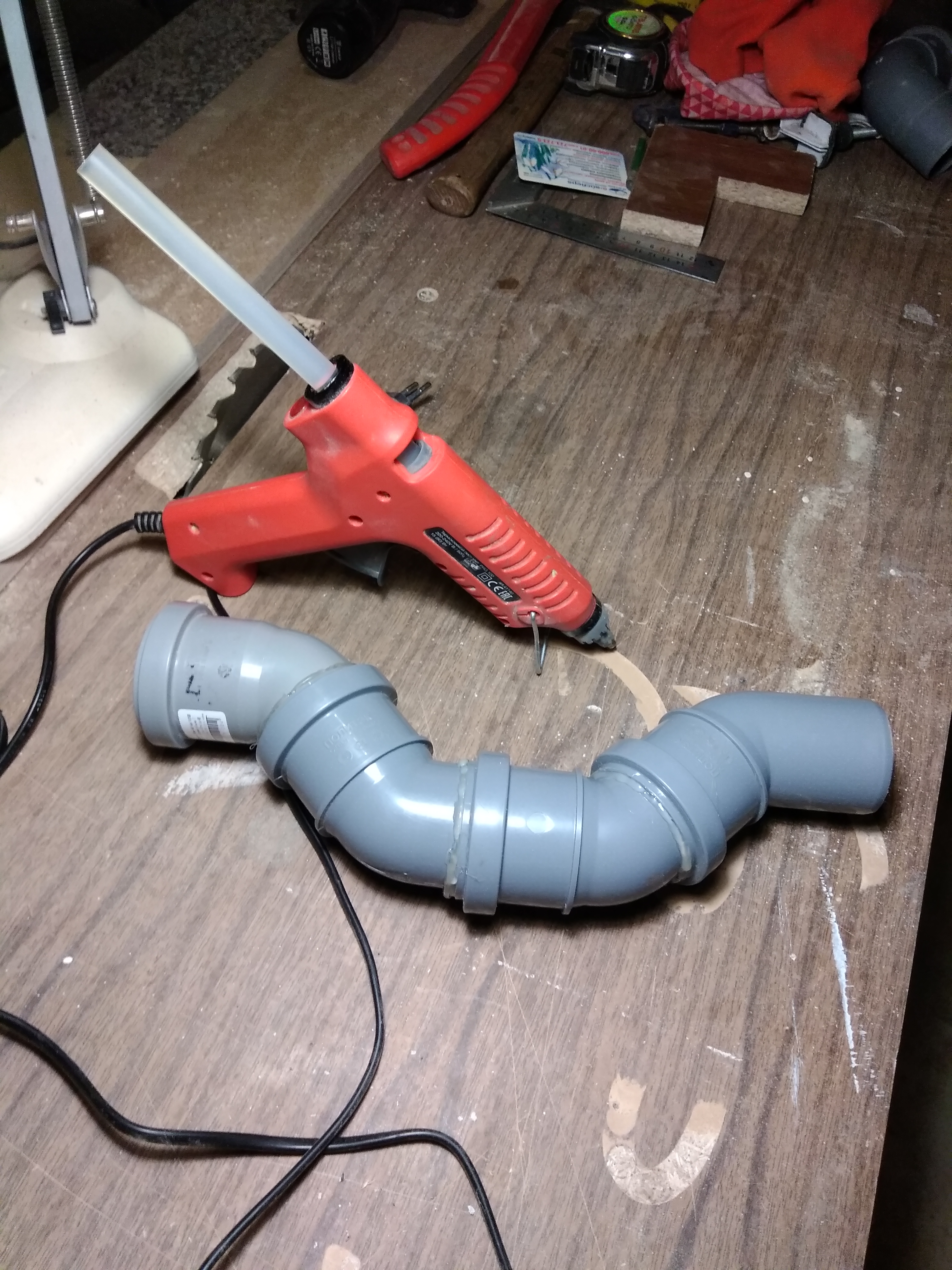

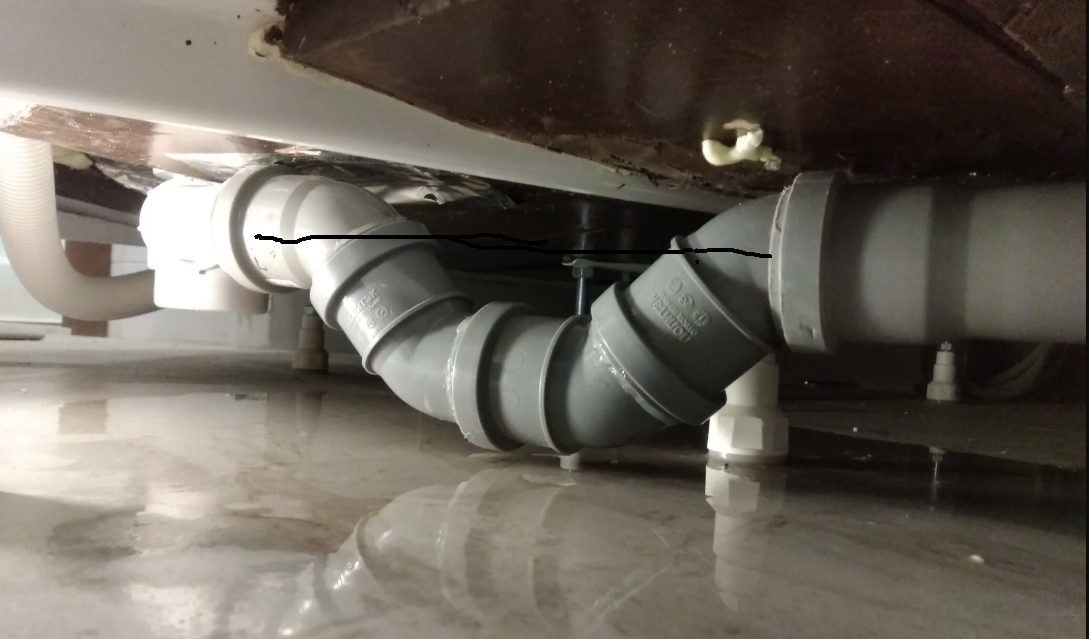

Ну задолбал хвалёный McAlpine MRB12.... Срывает гидрозатвор за пару суток. Квартира 7/17этаж, и разрежением осушает очень быстро. Поставил колхозные уголки... Подтекает... Собрал гидрозатвор на термоклей. И все отлично. IMG_20250429_232655IMG_20250429_233653

sanya1965 написал 30.04.2025 в 02:12
По снимку я вижу что выходное отверстие в ванне на уровне или даже ниже чем входное в каналью 8

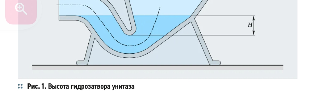

Вот нашёл
McAlpine MRB12 гидрозатвор-50мм
о величине гидрозатвора

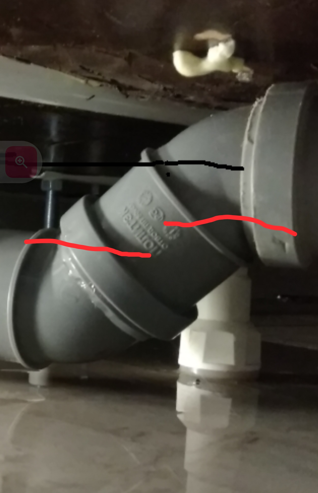

Не липнет к полипропилену. Можно обварить феном с присадкой вырезанной из той же канализации. Как бампера для авто паяют.
Screenshot_20250430-091834 Screenshot_20250430-092512
высота самодельного затвора получилась около 25-30 мм, что недостаточно - высота между красными линиями.
Лучше заменить этот мак альпайн целиком на другой нормальный сифон. Ну или хотя бы переделать из уголков 90 град.
Можно собрать из деталей кухонного сифона... Меньше стыков.
С глубиной затвора от 50мм.
