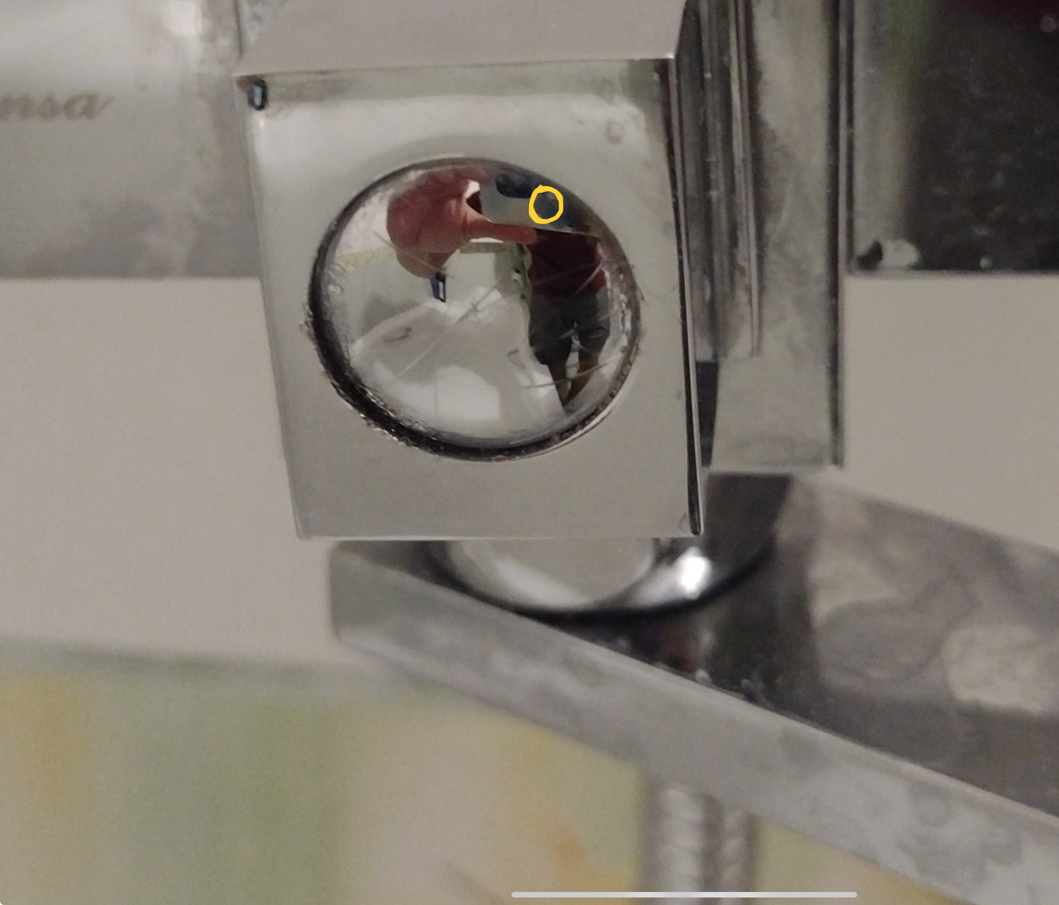

IMG_20250430_193553 Товарищи, подскажите, как снять эту заглушку на кранике душа? Смеситель старый, но хороший. Снимал, разбирал, все поменял, а эту штуку так и не смог отколупать. Может там какая хитрость есть?

IMG_2279Просверли маленькое отверстие и за него поддень.

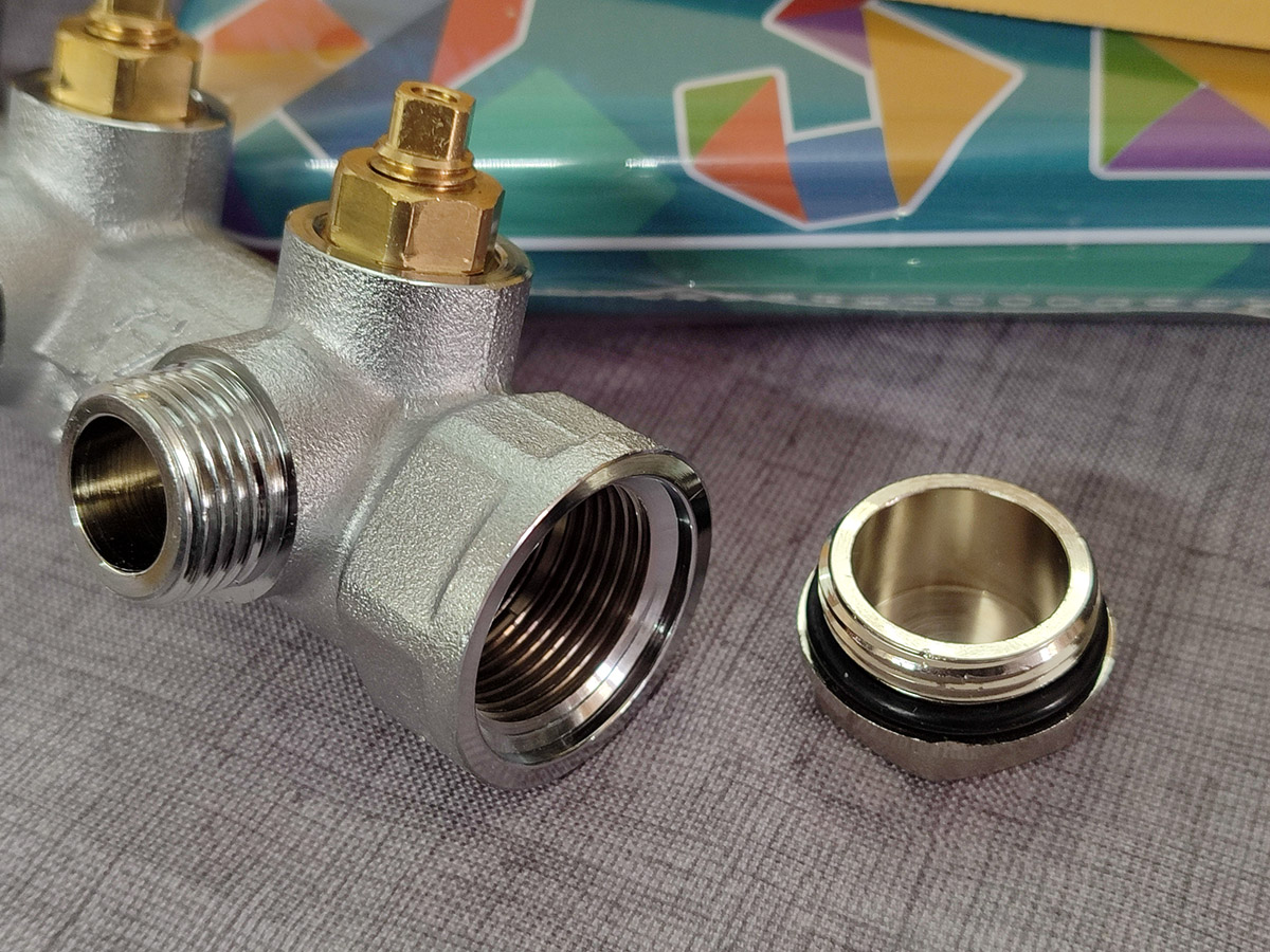

У меня вопрос, какая нужна заглушка для "коллектора для воды 3/4 с выходом 1/2, 3 отвода". Заглушку купил, но она не глушит. Резина не достаёт до конической (зачем-то части), раньше край "шляпки" заглушки упирается в бортик. Нужна какая-то другая заглушка или просто сажают на сантехническую ленту / нить / герметик?pipe3

Токарного станка я так понимаю у тебя нет ((( Но может быть дойти до того у кого он есть? Торценуть коллектор что бы убрать ту часть где ненужное углубление.
Но можно и на точиле самому, аккуратно не получится - но у пофиг. Просто снять лишний металл, что бы прокладка в внутреннюю фаску уперлась. Делов на 2 мин. Ты дольше сообщение писал - чем займет эта работа.

Родная, того же производителя и совместимая с данным коллектором. Либо ставить на подмотку то что есть.

Зачем? Для соединения коллекторов друг с другом, для подключения штатных коллекторных комплектующих (заглушки, отводы, тройники для воздухоотводчика и спускника, соединители коллекторов и т.д.)

Ввинтить туда бочонок или сгон на льне и уже их заглушить заглушкой Ну или другая заглушка подойдёт

Иголкой по периметру убрать накипь, и маленькой присоской на 2х сторонний скотч дернуть. Или на термоклей.

https://moscow.petrovich.ru/product/1052925
или на вашей поменять колечко на колечко с большим сечением.
или вашу - снять колечко, и доработать напильником чтобы убрать углы выступы граней в месте захода в коллектор - это самое простое)
