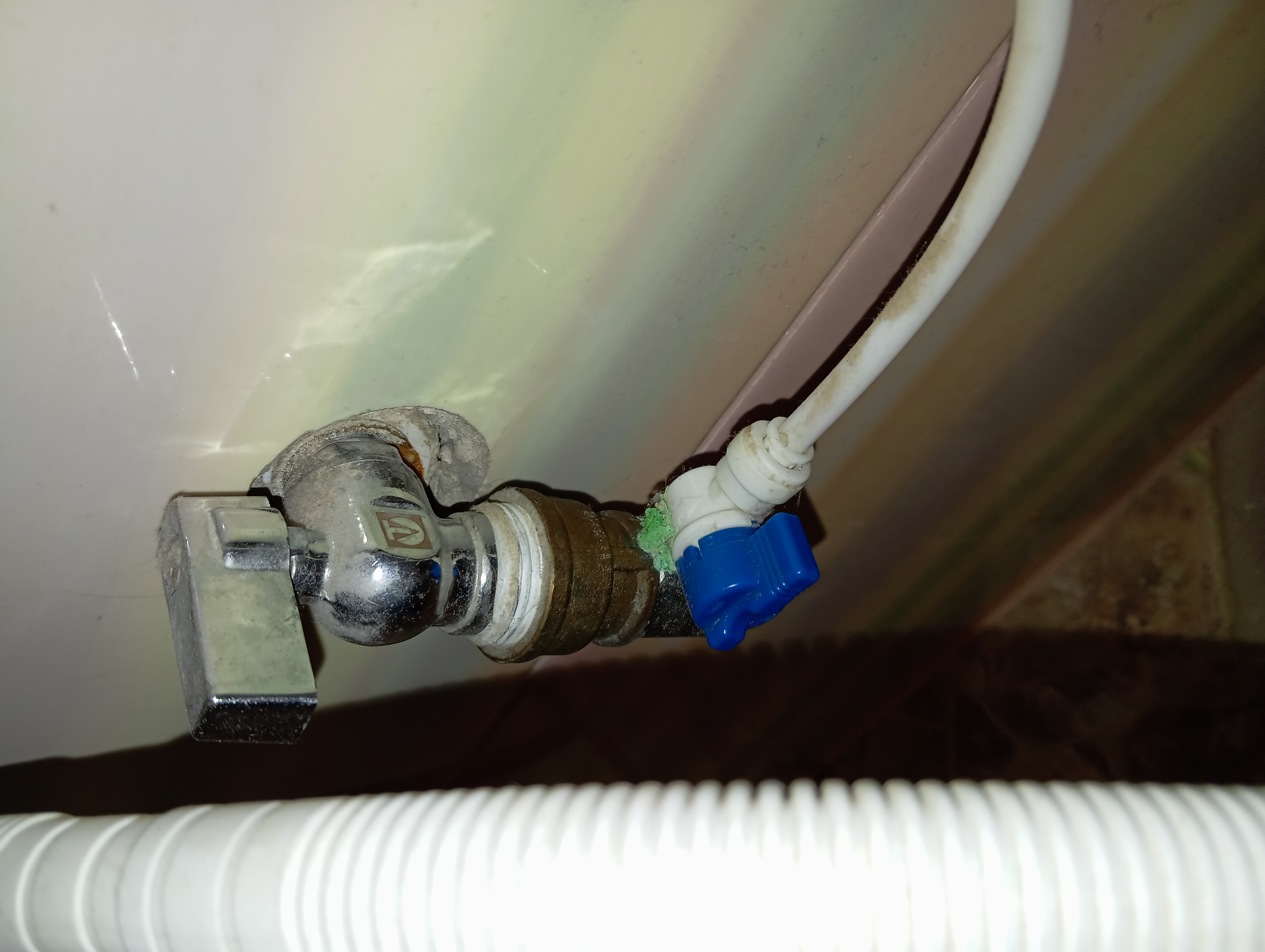

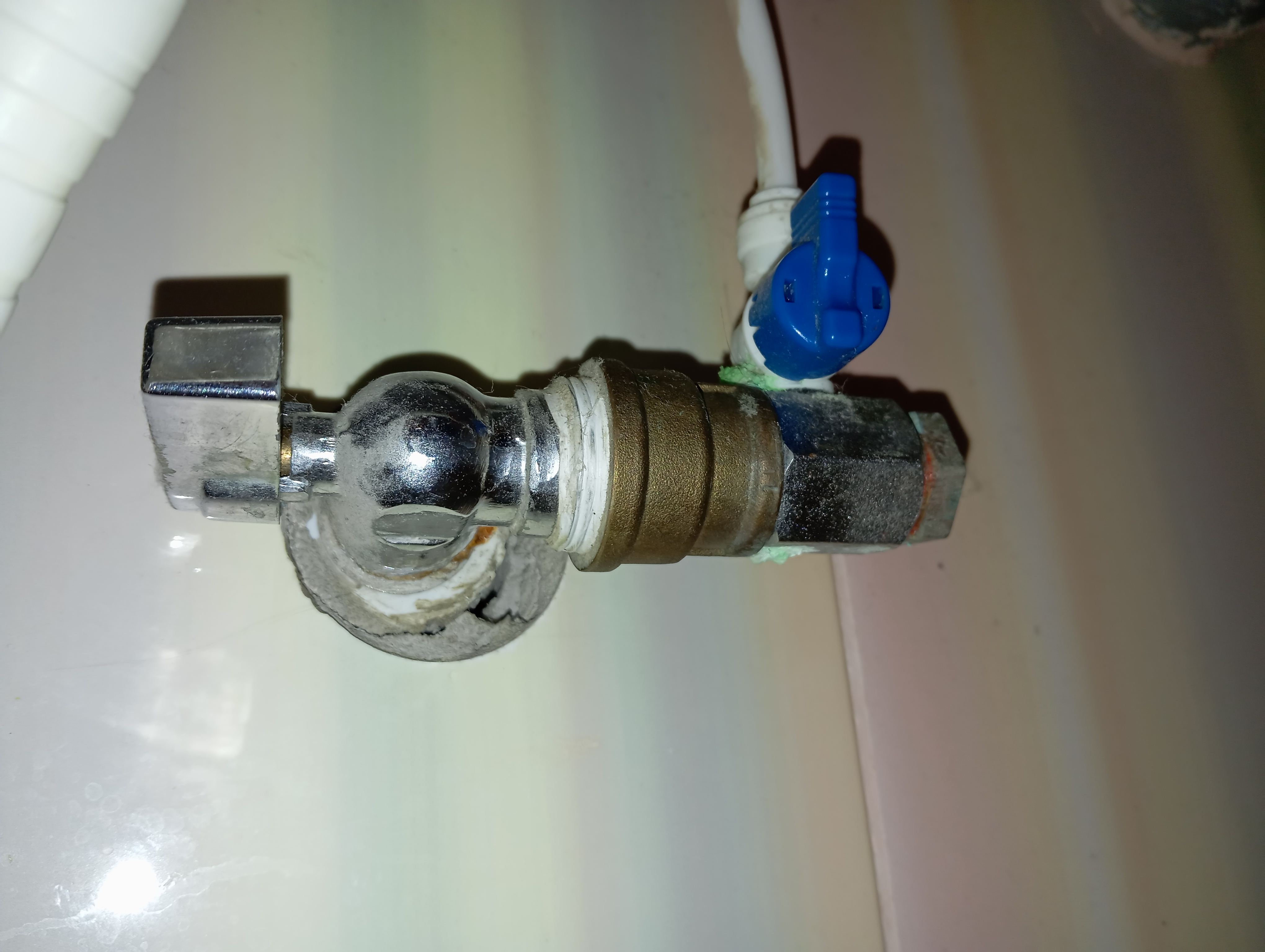

Добрый день, Уважаемые! Подскажите пожалуйста, как решить проблему? Имеется настенная стиральная машина Daewoo, у ее подвод холодной воды осуществлен, как на фото ниже. Ни как не могу сообразить, как отключить конструкцию от системы водоснабжения. Знающие, помогите пожалуйста. IMG_20250617_075357IMG_20250617_075405

AndyMAN написал 18.06.2025 в 09:01
как на фото ниже
Почему как? А именно как?
Система соединения называется Быстроразъемные соединения Speedfit для внутренних систем водоснабжения и отопления фирмы John Guest Limited. Чтобы разобрать, следует надавить на цангу над трубкой и извлечь1000052655

Technik-san, большое Вам спасибо! Попробую.

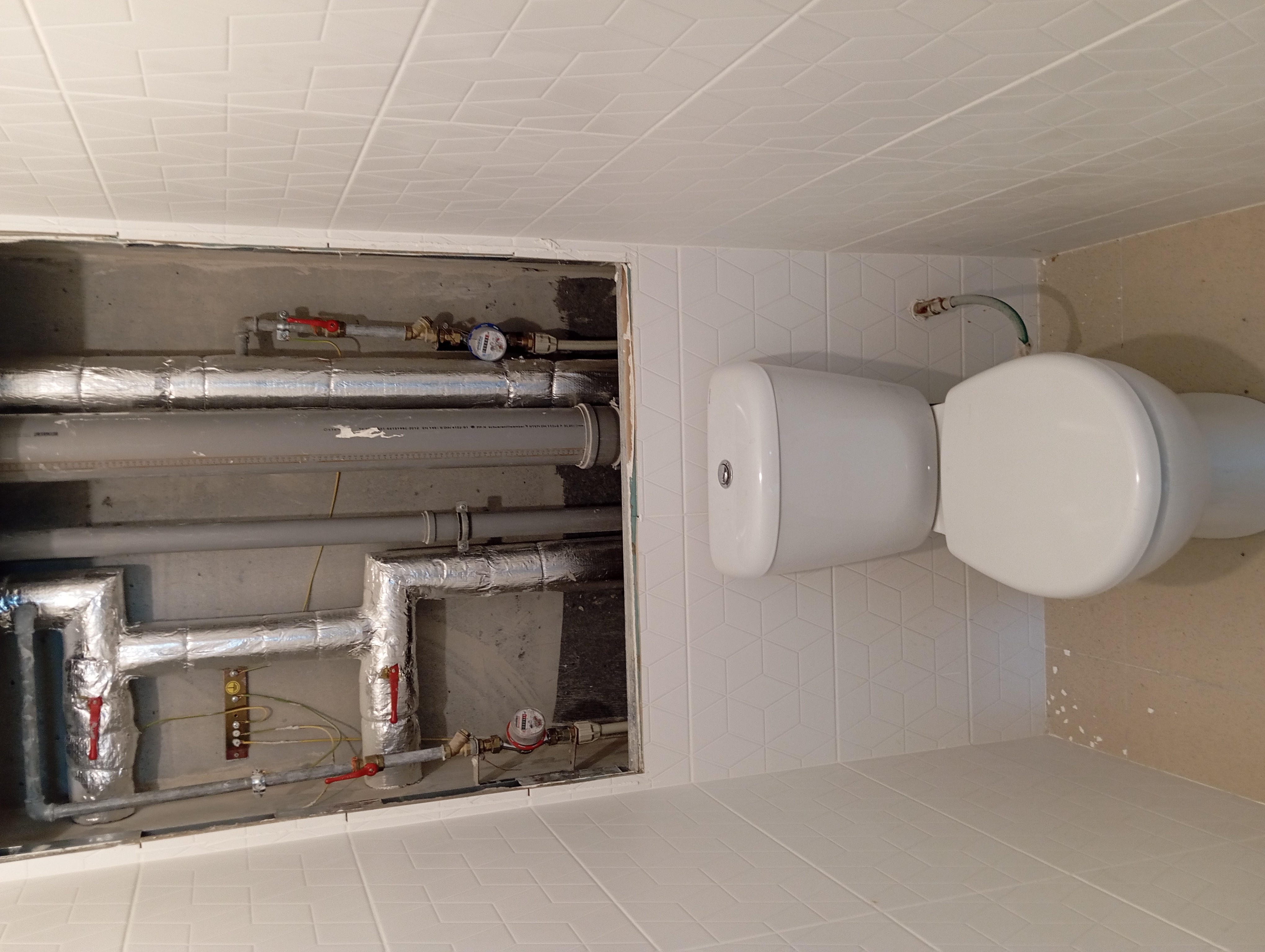

Товарищи, как грамотнее сделать подвод к унитазу, от застройщика муфта просто торчала из стены. Сейчас подвинул стену, в последствии зашьется плиткой. В идеале все это дело спрятать за стенкой, тогда поидее паять нужно? Или ставить сгон, есть ли с внутренней резьбой такие. В общем без понятия как поступить IMG_20250610_170846IMG_20250610_165301IMG_20250620_211726
