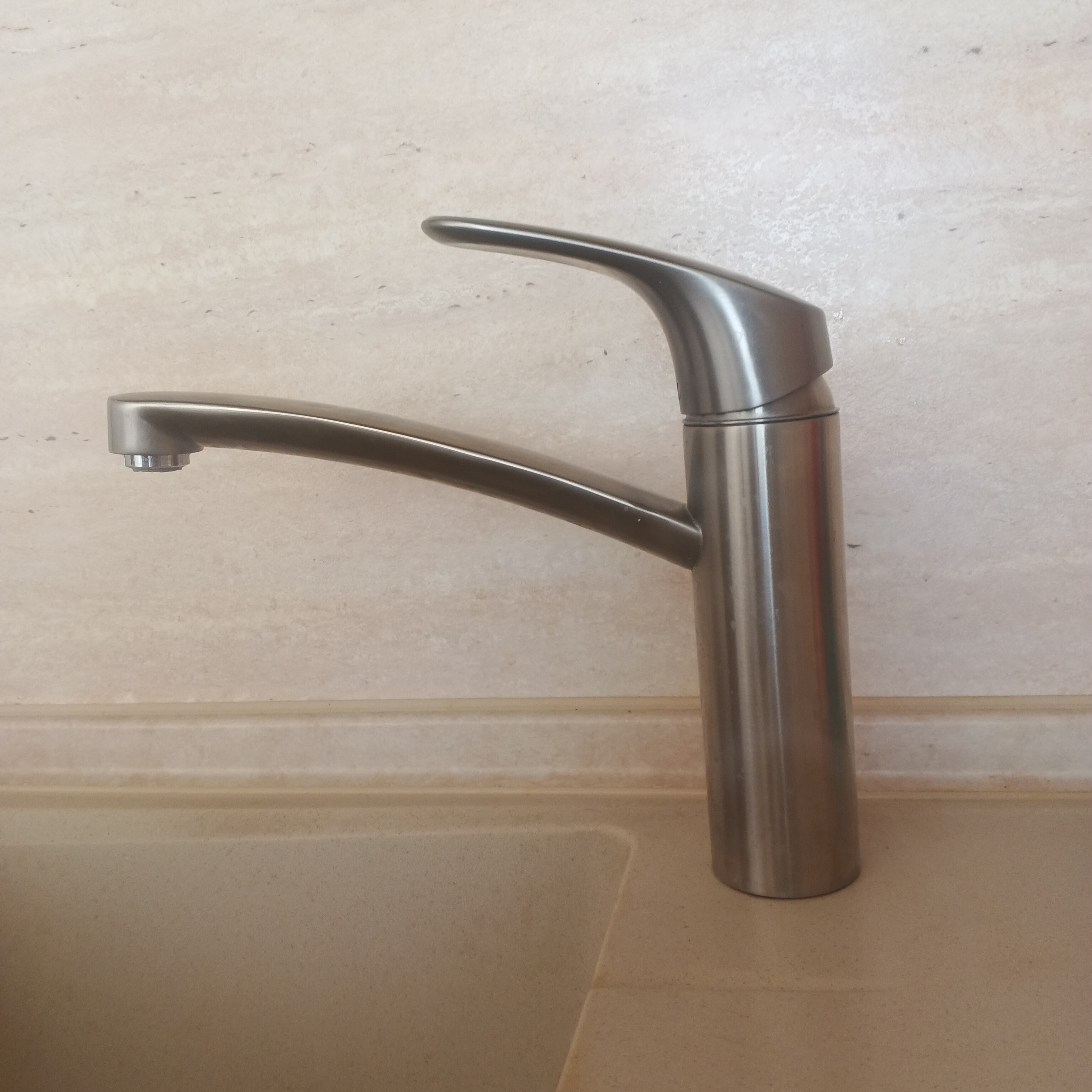

.Скорей всего нужно подтянуть но внизу где подвод воды и под картриджем не нашел как....Кольцо под картриджем.
Если хотите попробовать - подтянуть не поможет.
Надо разбирать, снимать картридж и гусак, удалять наросший кальций и смазывать. Возможно поменять прокладки, которые хрен найдешь. Если же вода прогрызла борозду в латуни в месте прилегания прокладки бесполезно все это.

numiz написал 04.07.2025 в 12:30
Добрый День! Смеситель Blanco примерно12 лет в эксплуатации. Периодически стало капать из под кольца .....
Для начала почисти сетку-аэратор. И за 12 лет резинки конечно задубели, там два тоненьких колечка должно быть.
Износ латуни слишком большой
Этого там точно нет. Не слишком - вообще никакого износа. Просто кольца поменять

MADONNA написал 04.07.2025 в 13:45
Если протекало - должны образоваться отложения. Если отложения дерут латунь (а на крашенном смесителе возможно и не латунь) - износ будет сто процентов.

strider1978 написал 04.07.2025 в 14:08
Если протекало - должны образоваться отложения. Если отложения дерут латунь (а на крашенном смесителе .....
Этот - крашеная латунь. Длина гусака большая, расстояние между колечами маленькое, отношение плечь рычага - нижняя прокладка - давление на прокладку со стороны гусака, верхняя прокладка - давление со стороны обратной гусаку..
Если начинает прилично течь и долго - вода бывает прогрызает канавку в латуни.
Ну и ещё бывает износ торцевых пластиковых колечек для облегчения вращения - это вызывает еще больший перекос по прокладкам уплотнения.
Прокладки изнашиваются быстро.
А в конструкции ниже на фото - расстояние между колечками сантиметров 13 - изнашиваются намного медленнее
17516277625117148246955187930768 С такой конструкцией практически неубиваемый.

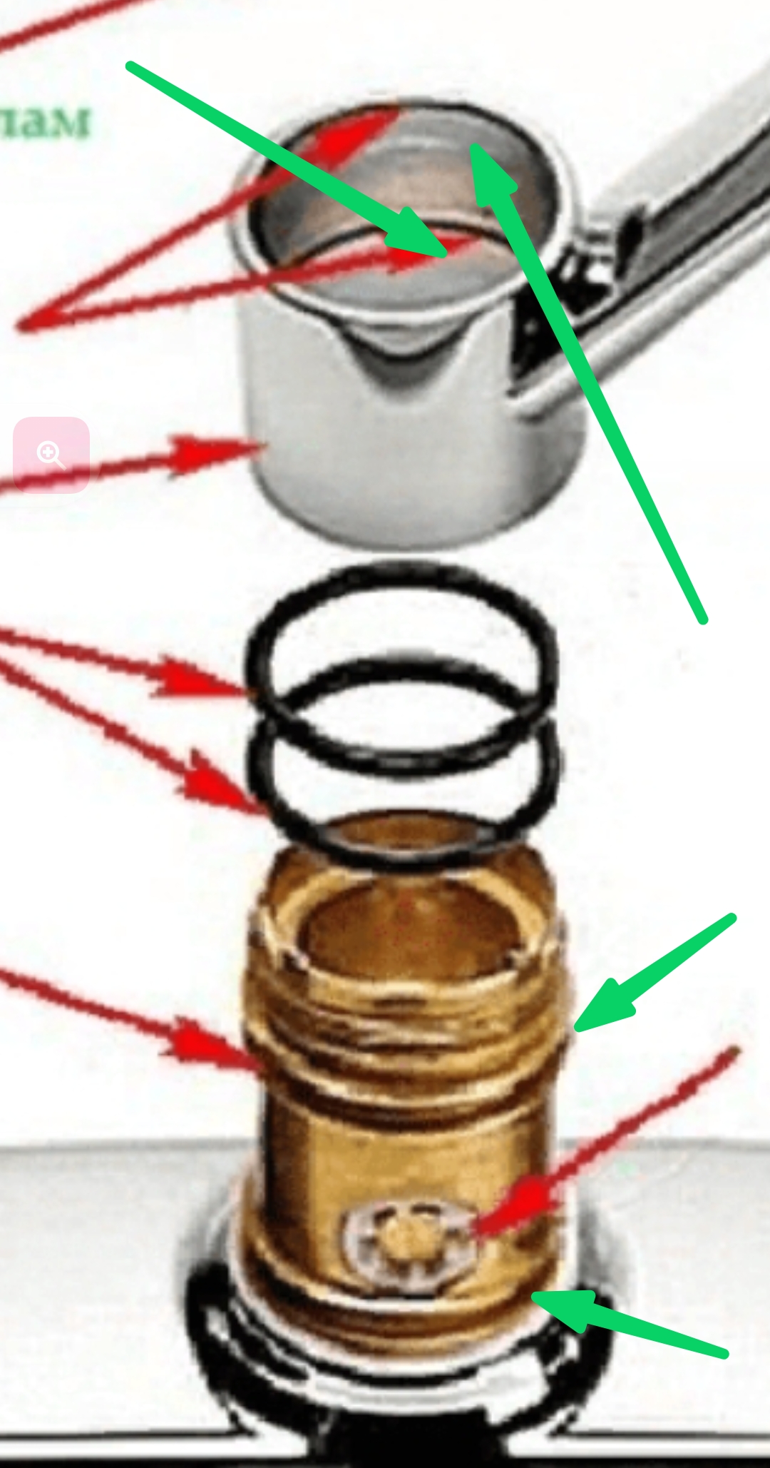

Нет, ничего не нужно подтянуть. Надо смеситель снять, разобрать, и прокладки поменять или имеющиеся промыть/прочистить/смазать, смотря по обстоятельствам.
Вот фото, как прокладки (чёрные резиновые) стоят на смесителе. Здесь пластиковый корпус, у вас латунный - но стоят они всё равно так же и там же. https://mastergrad.com/forums/t323942-fontan-iz-smesitelya-vidima/?page=3#post7259482
Вот ещё, смеситель в разборе. См - "уплотнительные кольца" на схеме. https://mastergrad.com/forums/t325930-remont-smesitelya-na-kukhne/#post7299361
Если прокладки (уплотнительные кольца) задубели и потрескались - на выброс их, ремкомплект из двух чёрных колец и двух фторопластовых стоит от 80 до 800 рублей, в зависимости от бренда. Например, набор "Сантехник № 14" - недорогой универсальный вариант. Есть и другие аналогичные наборы, в т.ч. от брендов - они подороже.

vavan написал 04.07.2025 в 15:36
Если не удалить кальциевые отложения с ЛАТУНИ механически + лимонная кислота, то новые прокладки прослужат меньше.
/смазать
Нужна специальная густая несмываемымая силиконовая водостойкая смазка для смесителей. Подойдет и для кофемашин.
Например https://ozon.ru/t/OqIJbiy
На озоне продают в качестве смазки для смесителей Силикот ВМП Авто - она не очень подходит, слишком жидкая. А вот Lube-O- Seal - слишком вязкая.

04.07.2025 в 16:06:47
Если большой износ по местам зеленых стрелок - упоры от перекоса гусака по оси смесителя, и износ в местах прилегания прокладок к гусаку - то замена может не помочь, или ненадолго. Износ может зависеть от количества абразива в воде.
Screenshot_20250704-160053 Но на фото ТС смеситель вроде не сильно убитый - можно попробовать для начала перебрать, почистить и смазать. Бывает помогает только замена фторопластовых (или капролоновых?) колечек - устраняется перекос.
