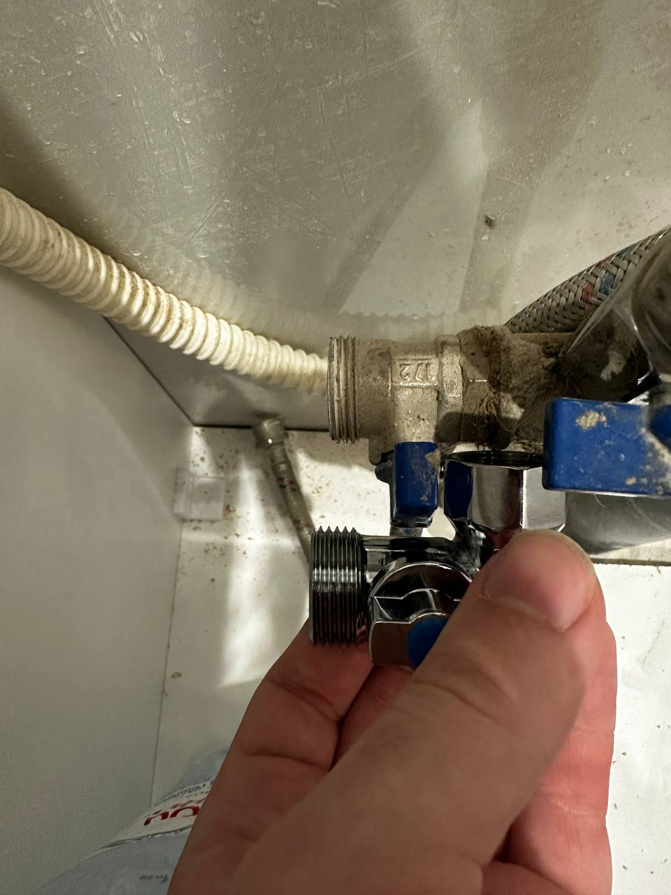

День добрый, подскажите, пожалуйста, разобраться, не зря ли я панику развожу, сейчас в моей квартире-новостройке доходит дело до подключения сантехники и я приметил, что сантехники на посудомойку в кухне и стиральную машину заложили какие-то странные (для меня) краны, резьба очень короткая как по мне. На первой фотографии сравнение установленного крана с тройником Valtec с отводом 3/4". По инструкции к посудомойке, длина резьбы не менее 10 мм, у установленного - 5 мм, у Valtec ровно 10. Я глянул в счет, который они мне прислали после монтажа труб, они поставили дренажный кран как на втором фото, просто штуцер сняли. Есть у меня плохое предчувствие, что эта конструкция не сможет удержать нормальный шланг с аквастопом, как на третьем фото, он же довольно массивный из-за клапана.imageimageimage

Misaka10032 написал 15.06.2025 в 18:12
Говнюки какие... Пусть меняют, садово-огородное в квартире плохо и не надо.

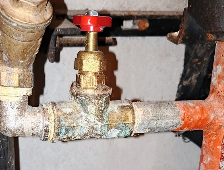

Добрый вечер. Хочу спросить у мастеров В случае замены вентилей 1/2" как на фото на шаровый кран, сантехник будет вынужден разбирать все, что установлено после крана? Там дальше уголок, фильтр, счетчик (опломбированный), еще уголок, и труба дальше идет. До крана труба стояка воды, которая по всему подъезду идет. Есть ли способ заменить такие вентили, не трогая счетчики, которые идут за ними? Кран, наверно, навинчен на трубу 1/2", а уголок в него и т.д. Как его в принципе снимают? И шаровый кран с каким типом резьбы сюда ставится?

alexVS написал 15.06.2025 в 22:22
Нет, можно поставить кран с американкой. Другое дело что сделано похабно, ФГО стоит в неправильном положении. И дальше наверное тоже есть "красивое".
