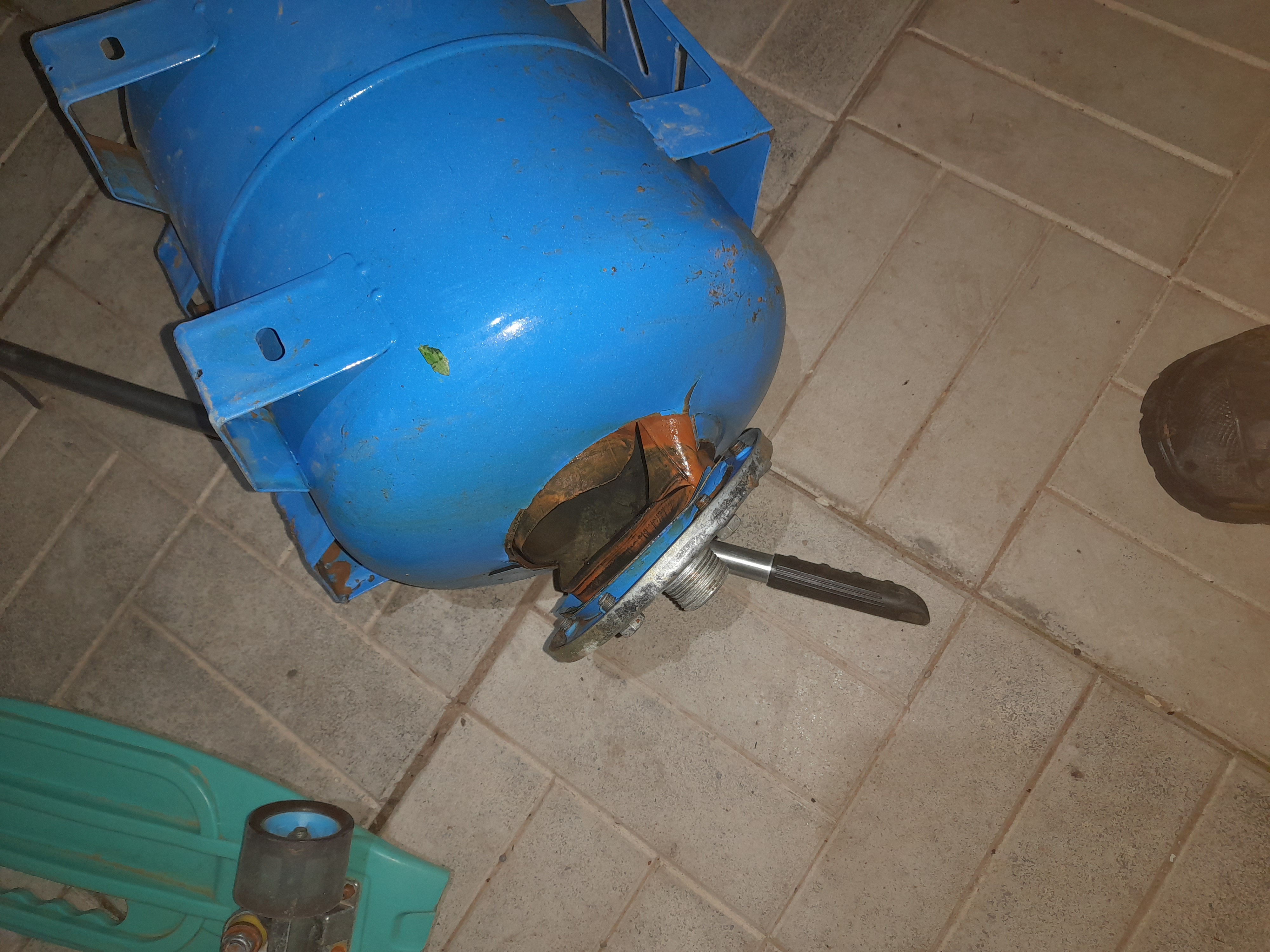

автоматика была до фильтров, гидроаккумулятор тоже до фильтра. У меня скважина илит мелким песком, думаю будь реле после фильтра то однажды систему порвало-бы избытком давления, а так только струя с крана становилась со спичку при загрязнении магистральников - их у меня 2 штуки BB10 в параллель
кстати по качество современных гидробаков - порвало горловину по чистому металлу :( сперва видимо лопнула мембрага так как насос стал включаться с таймингом 4-5 секунд. Пока сестра дошла до скважины - бак разорвало гидроударами1000082406 и затопило полкессона, хорошо там ещё на середине был слив через 110 закладную в распредколодец ниже по рельефу. Блин, а у меня насос-то дает всего 3 в статике и 2 в динамике, страшно подумать сколько этот однолетний бак выдержал-бы при давлении 6 атмосфер

Как ты думаешь, почему резиновая деталь снаружи покрыта оранжевой слизью?
это мелко-дисперстная глина а не ржавчина, а покрыта вестимо от того что мембрана начала травить воду в воздушный карман.

это мелко-дисперстная глина а не ржавчина, а покрыта вестимо от того что мембрана начала травить воду .....
Это ошибочная версия - но даже не это важно. Ты сотворил заведомо нерабочую систему водоснабжения. Я вроде тебе уже говорила (но могу с кем-то путать) - скважина - открытая емкость(желательно с аэрацией) - потом магистральный насос с РБ. Ты одним насосом и глупыми фильтрами эту задачу не решишь. И трубы кессон-дом 20 достаточно. У тебя уже 25. И все остальные ошибки - это ошибки. Тебе надо их осознать, принять и исправить.
