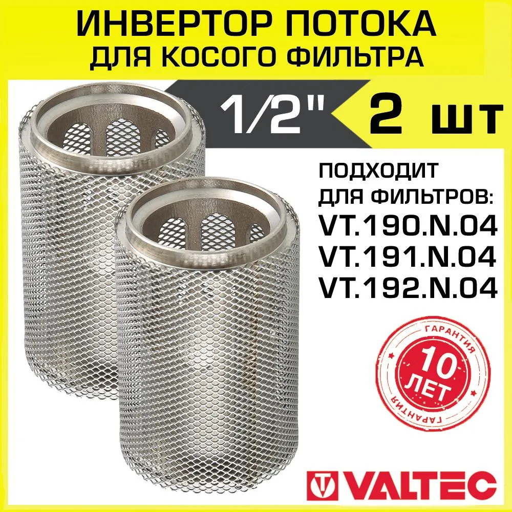

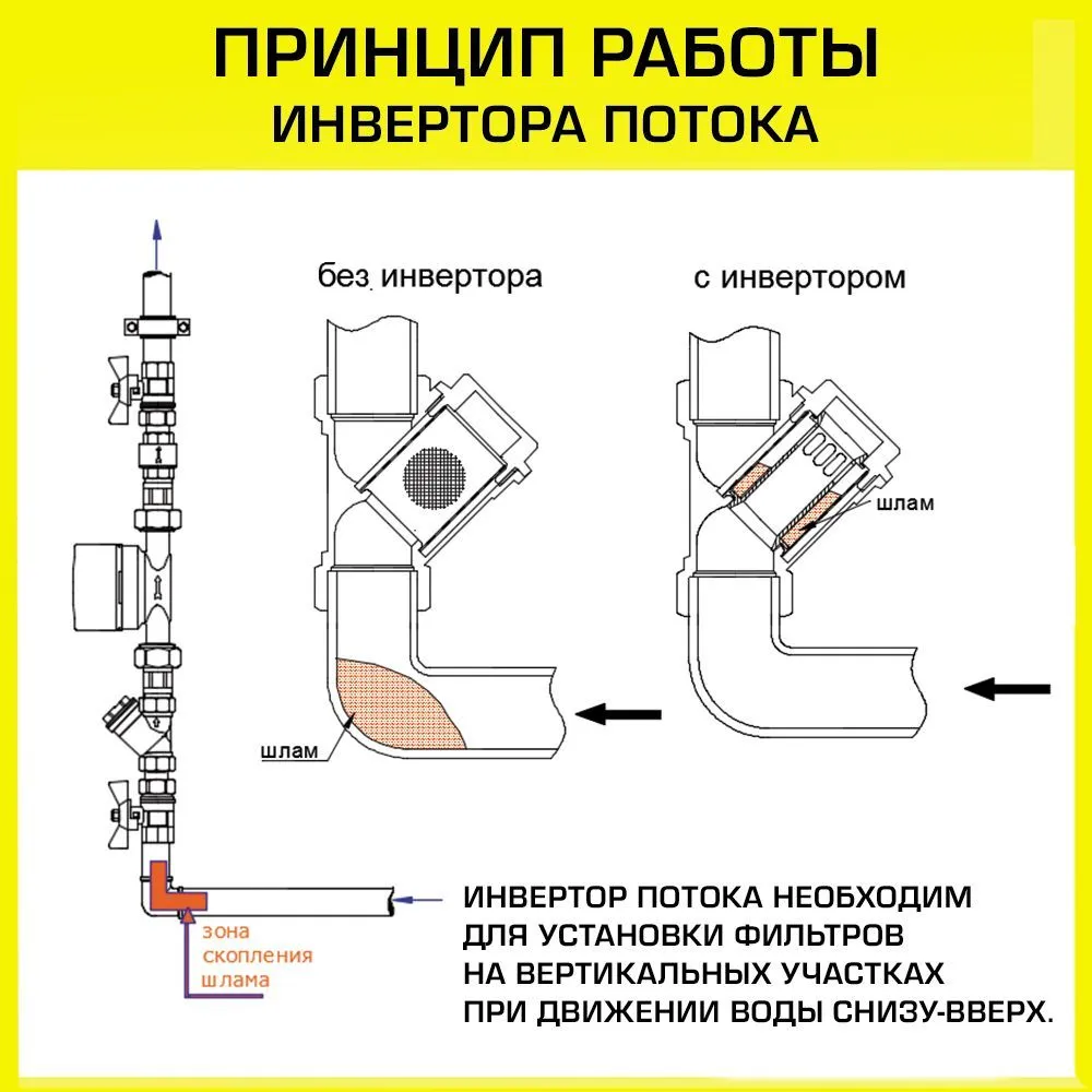

У них не только фильр такой есть, но и спец.сеточка для перевёрнутого фильтра: imageimage А их фильр надо тоже правильно поставить, даже такой универсальный фильтр могут установить не верно и он будет работать так же не правильно. image
Горошины в неё не влезают и постоянно будут болтаться...
"Неправильно" установленная сетка инвертор будет работать правильно)

ser000 написал 25.07.2025 в 15:15
Извращение, впрочем, как и установка универсального на потоке сверху-вниз. Но возможность так запросто исправить косяк бесценна.
