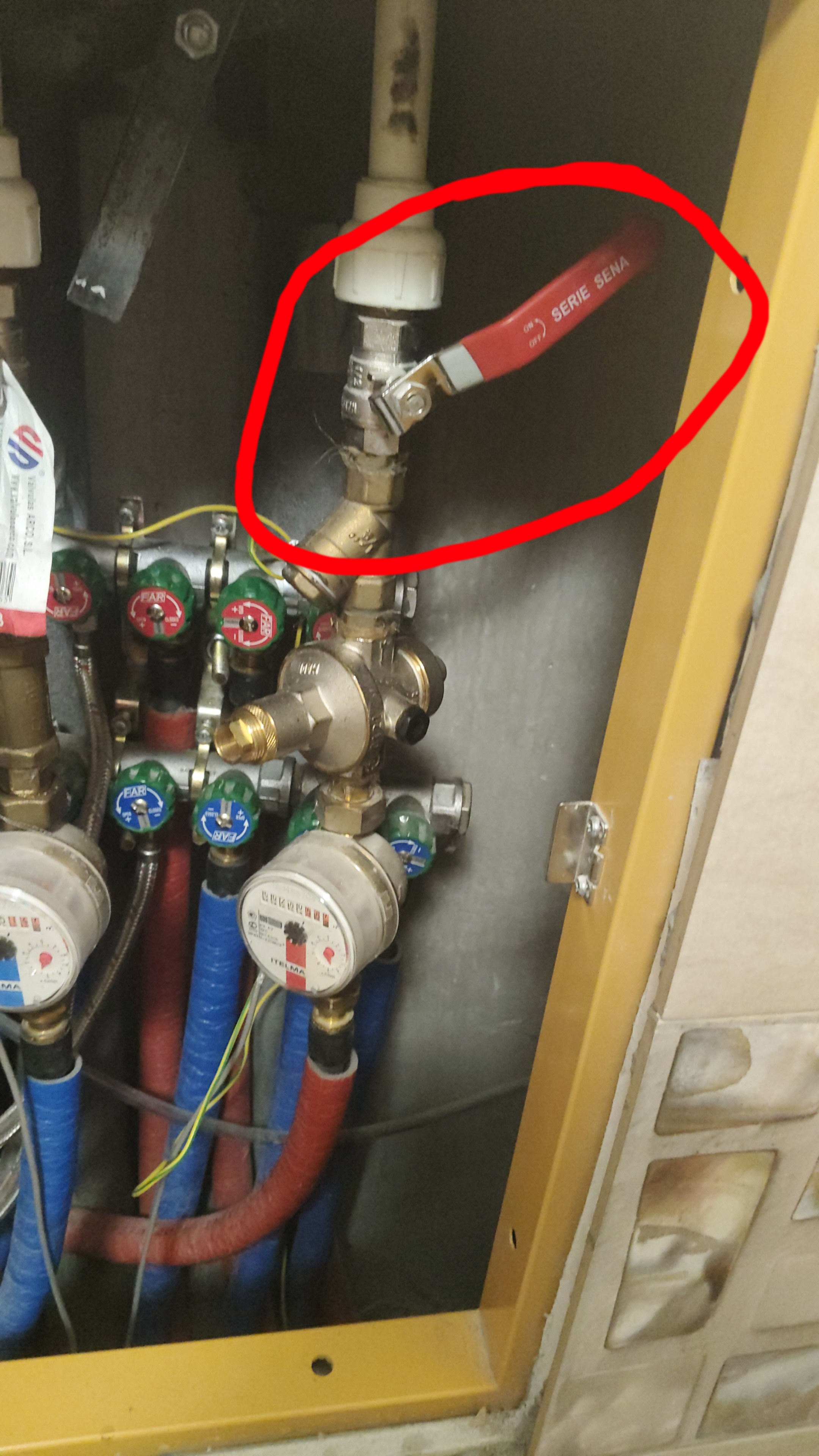

Здравствуйте. Мама вызывала сантехника из УК, чтобы он поставил редуктор. После того, как он поставил изначально вода из крана шла с большим давлением - он повернул шаровой кран, как на фото,чтобы его снизить вместо того, чтобы подкрутить редуктор.

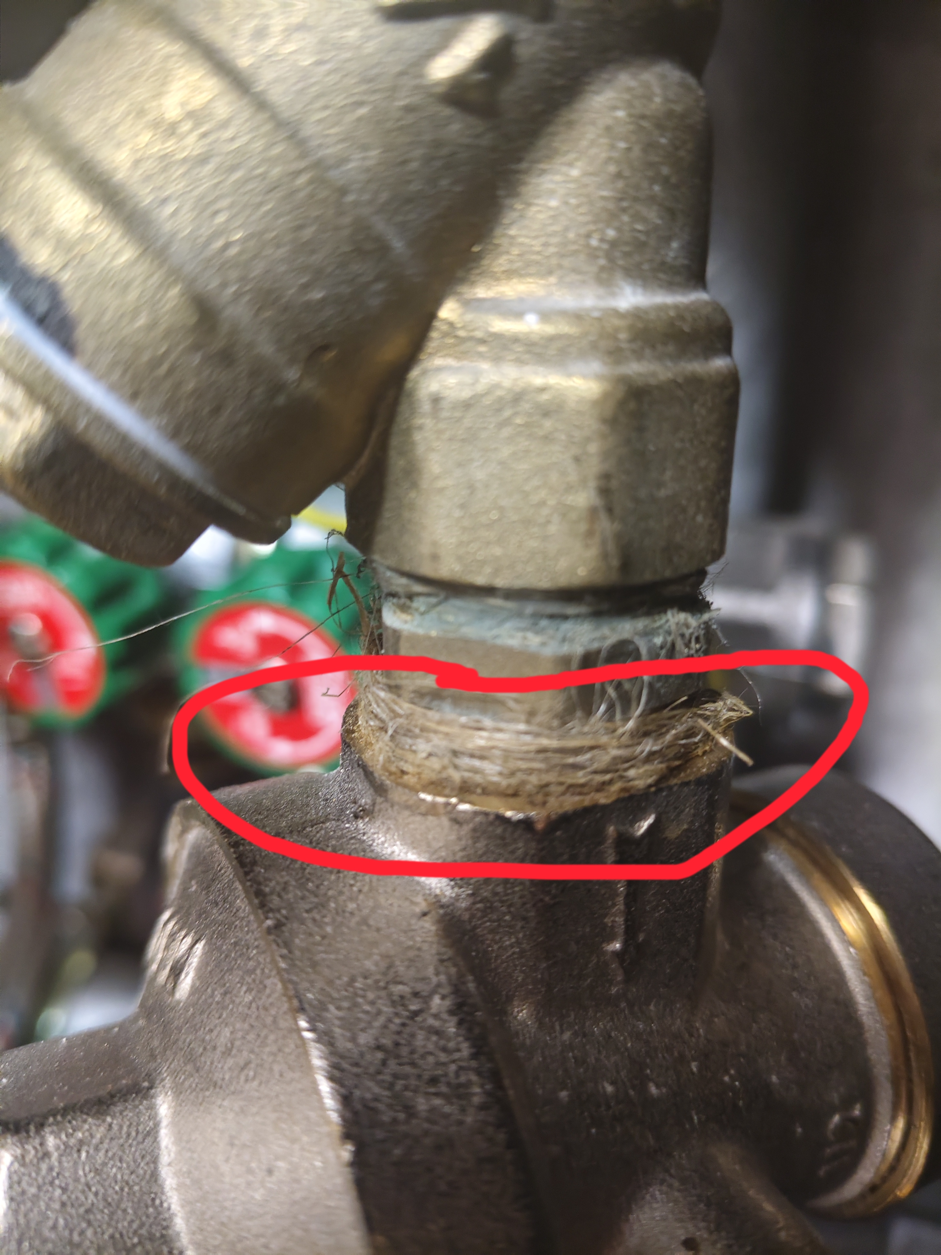

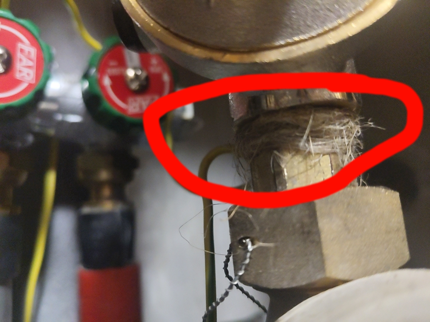

Проблему выше я исправил - подкрутил сам редуктор по инструкции. У меня вопрос - а точно ли специалист установил лён с пастой, а не просто накрутил лён? Высылаю фото самих соединений - не вижу там пасты. Связался с ним - По его словам он пасту туда клал. Можете посмотреть? Возможно ли так намазать пасту, чтобы её не было видно снаружи? Пальцем проводил, пасты не осталось на нём.вот так он оставилсоединение снизусоединение сверху

praudmur написал 14.08.2025 в 20:57
Не течёт? Не намокает? Отстаньте от человека, он нормально всё сделал.
п.... т.

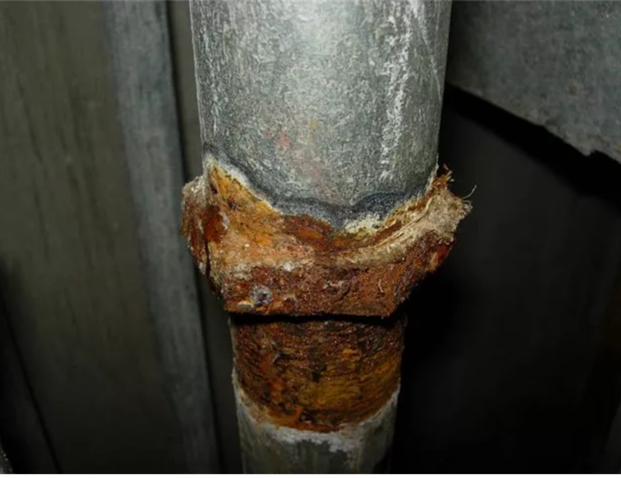

Не видела - но как это подтверждает бредовое утверждение что за короткое время по периметру образовался плотный эластообразный бортик за счет ржавчины? Да и ржавчина цвета другого. Высолы образуют обемную кристалическую шапку типа такой IMG_2665А на фото у ТС ободок такокой IMG_2664Нет намокшего льна, да и железа в воде совсем немного по сравнению с карбонатами.

15.08.2025 в 14:51:18
BV написал 14.08.2025 в 23:04
п.... т.
Или положил совсем мало, или не положил совсем. Наверное дурачок.
Паковать лён не умеет от слова "совсем", а это базовый скил для его профессии.
Точно дурачок.
