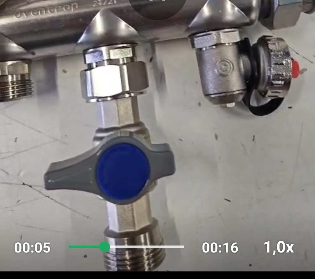

Я не о надписях в рекламе продавцов. Есть общепризнанный стандарт, где конус 1/2" назван "евроконусом"?
Сообщений: 139230
07.08.2025 в 15:04:25
BV написал 07.08.2025 в 13:57
краны с соединением ЕК

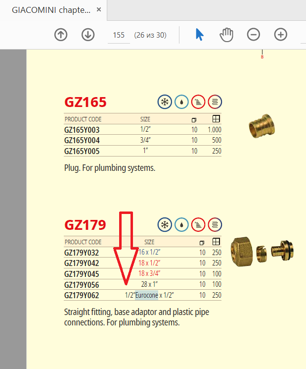

Я не о надписях в рекламе продавцов. Есть общепризнанный стандарт, где конус 1/2" назван .....
Есть например каталог производителя Giacomini, там 1/2" назван евроконусом: EKЕсли нужны прям какие-то западные стандарты, то это нужно искать. Зачем тратить на это время? И то, там будет такая же ситуация как у нас, есть ГОСТы, а есть ТУ, по которым делают товаров в тысячу раз больше.
Сообщений: 139230
07.08.2025 в 16:06:14
Anubiss написал 07.08.2025 в 15:19
... и не факт что конуса одного производителя подойдут к ответкам другого. А с 3/4 не слышал о несовместимости.
