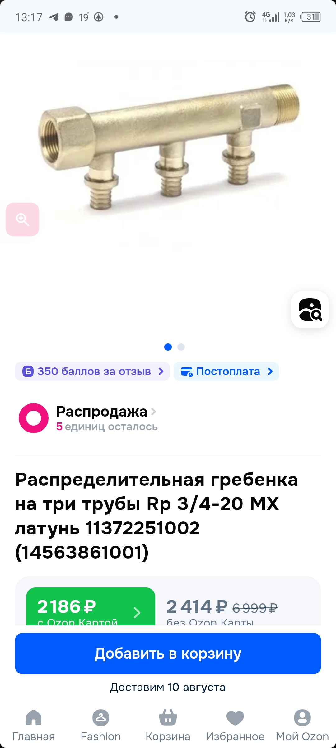

Хочется - бери да делай.... Screenshot_20250807-131719 Но многие хотят отсекающие на отводах, на теоретический случай просверлить ветку.

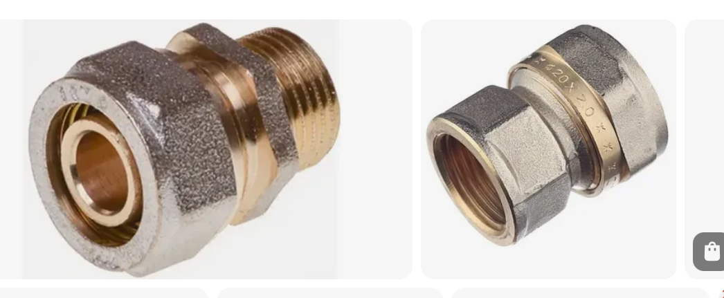

Дело в том, что металлопластом все наелись досыта, после его появления. Ставили везде... а потом через время полезли его болячки.... и с ними появились нездоровые ассоциации... Особенно подпортили имидж компрессионные соединения. И даже концовки с запрессовкой на трубу гайкой текли через время (был в качестве примера трех этажный дом). Другой минус МП - заужения в фиттингах. Не везде мешает, но... Пресс соединения показали себя лучше. .. Также на отоплении случалось схлопывание внутри трубы с расслоением.

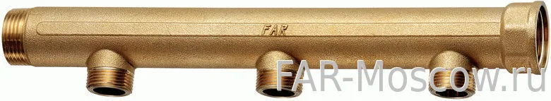

Да, спасибо, нерегулируемые коллекторы я встречал для отопления. Работать с таким можно было бы, но тут бы производителя получше, коллектор за 2000 руб - это ну такое... Видел фото разводки вот на таких коллекторах: FAR Это FAR с межцентровым 100 мм, что позволяет поставить удобные полноразмерные шаровые краны (ну или вентили).
Допустим это подделка, но есть и оригинал.
