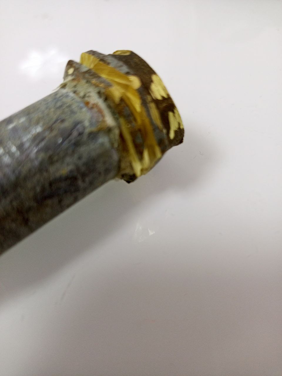

Не получается отвинтить латунный кран с трубы. Посоветуйте как это сделать? Начал спиливать болгаркой. Лучше сделать несколько пропилов вдоль или пытаться по резьбе спирально пропилить?photo_2025-08-07_04-44-45

crcya, поперечный надпил - лучше два, и разрушать зубилом. Надпилы - не затрагивая резьбу.

crcya написал 07.08.2025 в 04:46
Нагреть устройством типа паяльной лампы
Горелкой..... называется устройство "типа паяльной лампы". Рыбкин слово забыл)

Промочить керосином для начала.

Алексей Рыбкин написал 07.08.2025 в 09:41
Нагреть устройством
Да хоть феном. И обстучать слегка.
