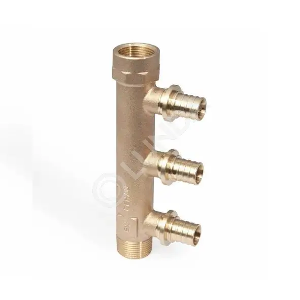

Камрады, ещё вопрос. На некоторых коллекторах, например Giacomini, STOUT и тп, есть отводы 3/4" евроконус. А на других коллекторах, например FAR и тп, выходы 1/2" евроконус. Соответственно монтаж должен быть на муфтах евроконус 3/4 или 1/2. Так вот вопрос, муфта на 3/4 чем то лучше муфты на 1/2 ? Прочнее там, меньше течёт, и так далее, или нет? Ценник на муфты различается в 2-2,5 раза.

MADONNA, Да, аргументы конечно бы не помешали. Из других источников пока есть такие: 1] При прочих равных арматура на 3/4 прочнее, чем 1/2. Чуть толще стенки, больше самой латуни и как следствие вымываемого цинка. 2] Евроконус изначально был создан под диаметр 3/4", поэтому все расчеты и стандарты для него более правильные.

Anubiss написал 05.08.2025 в 16:54
При прочих равных арматура на 3/4 прочнее, чем 1/2. Чуть толще стенки, больше самой латуни и как следствие вымываемого цинка. 2] Евроконус изначально был создан под диаметр 3/4", поэтому все расчеты и стандарты для него более правильные....
Не совсем так, а точнее - совсем не так. Стенки не толще. Точнее - могут быть любыми и там и сям. Ипрочность резьбы тут и не нужна - натяга нет никакого, резьба только фиксирует положение деталей, можно польцами затянуть - будет достаточно. Уплотнение за счет резинового кольца. Евроконус действительно был создан под 16х2 мп (насколько я помню, но я не сантехник - могу и ошибаться) И первые были вроде как на 3/4 гайка. Но смысла в этом нет никакого.

Аксиальная концовка под пекс когда времянка будет заменяться на постоянку.

05.08.2025 в 18:55:27
BV написал 05.08.2025 в 18:46
