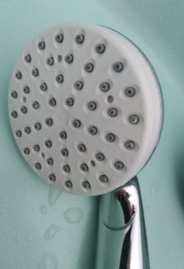

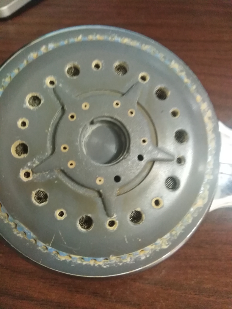

Добрый День! Насчет лейки все понял, нашел тут у себя старую лейку Hansgrohe ( очень давно покупал да что-то не зашла) самую простую Croma Puro Mono, но непонятно Сильная струя идет только по кругу 2 ряда а внутри по центру еле капает режим один а ведет себя как 2 режимная IMG_20260313_113426

numiz, засорилась? Её можно разобрать - 5 углублений под спец ключ. Фанера 10-15мм, вкрутить винты - если спросите как сделать)

numiz, засорилась? Её можно разобрать - 5 углублений под спец ключ. Фанера 10-15мм, вкрутить винты - .....
Странно как-то засорилась только центральные отверстия, остальные льют отлично. Правильно я понял сделать ключ из фанеры с вкрученными винтами по углублениям
Есть другие варианты из фанеры и винтов?

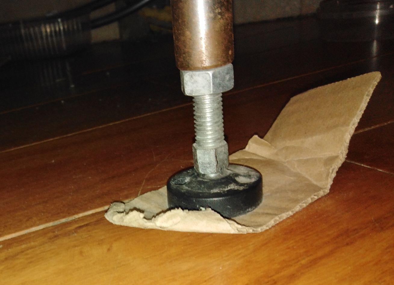

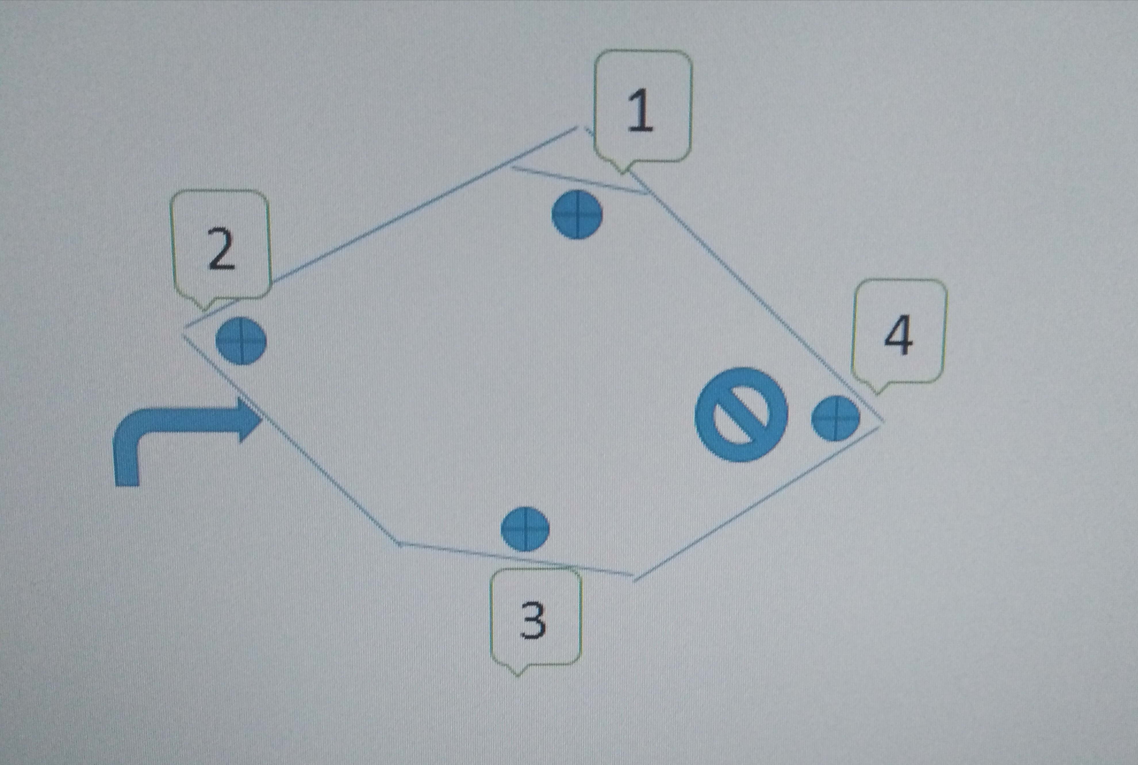

Добрый вечер! Не подскажите как правильно отрегулировать Сантехкабину и возможно ли когда она уже стоит... Вот нарисовал схему Винт 1 недоступен так стоит около стены и к нему не дотянутся. Там где стрелка скапливается вода ( немного но есть) в остальном слив идет но я как понимаю уклона нет. Кка правильно крутить гайку ( одна из низ контргайка как я понимаю) кикие винты поднять, какие опустить... IMG_20260313_173221IMG_20260313_221013

numiz написал 13.03.2026 в 22:19
Попробуйте для начала только немного (полоборота) "2" подкрутить по часовой стрелке (если сверху смотреть), чуть ослабив верхнюю контрагайку. Если будет не достаточно - тогда "4" в противоположную сторону, затем снова "2"
При описанных выше манипуляциях "1" и "3" винты служат "осью" , вокруг которой вращаете поддон в сторону слива, их можно не трогать. Только следить чтобы не осталось (не появились) зазоры под ножками.
