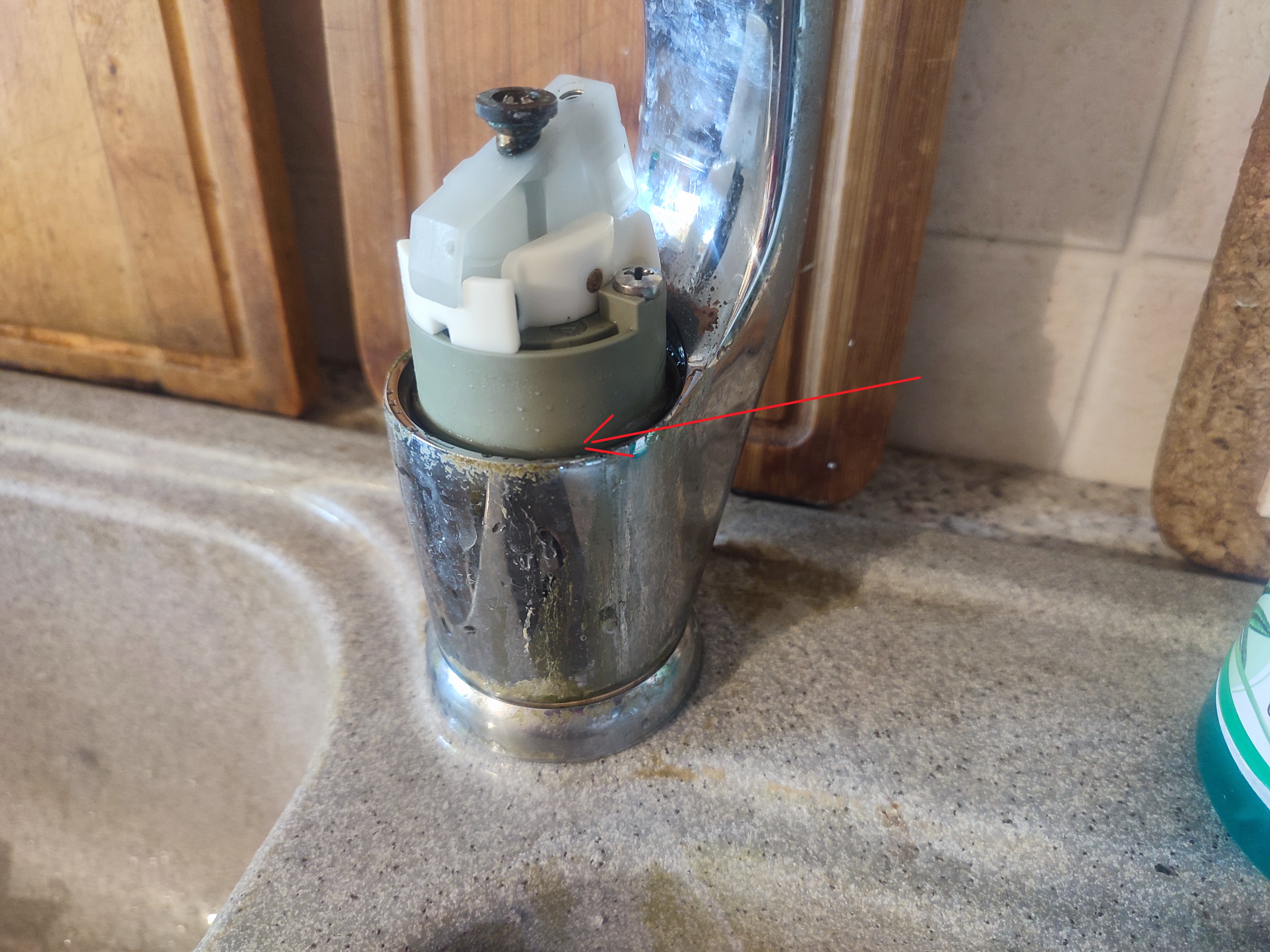

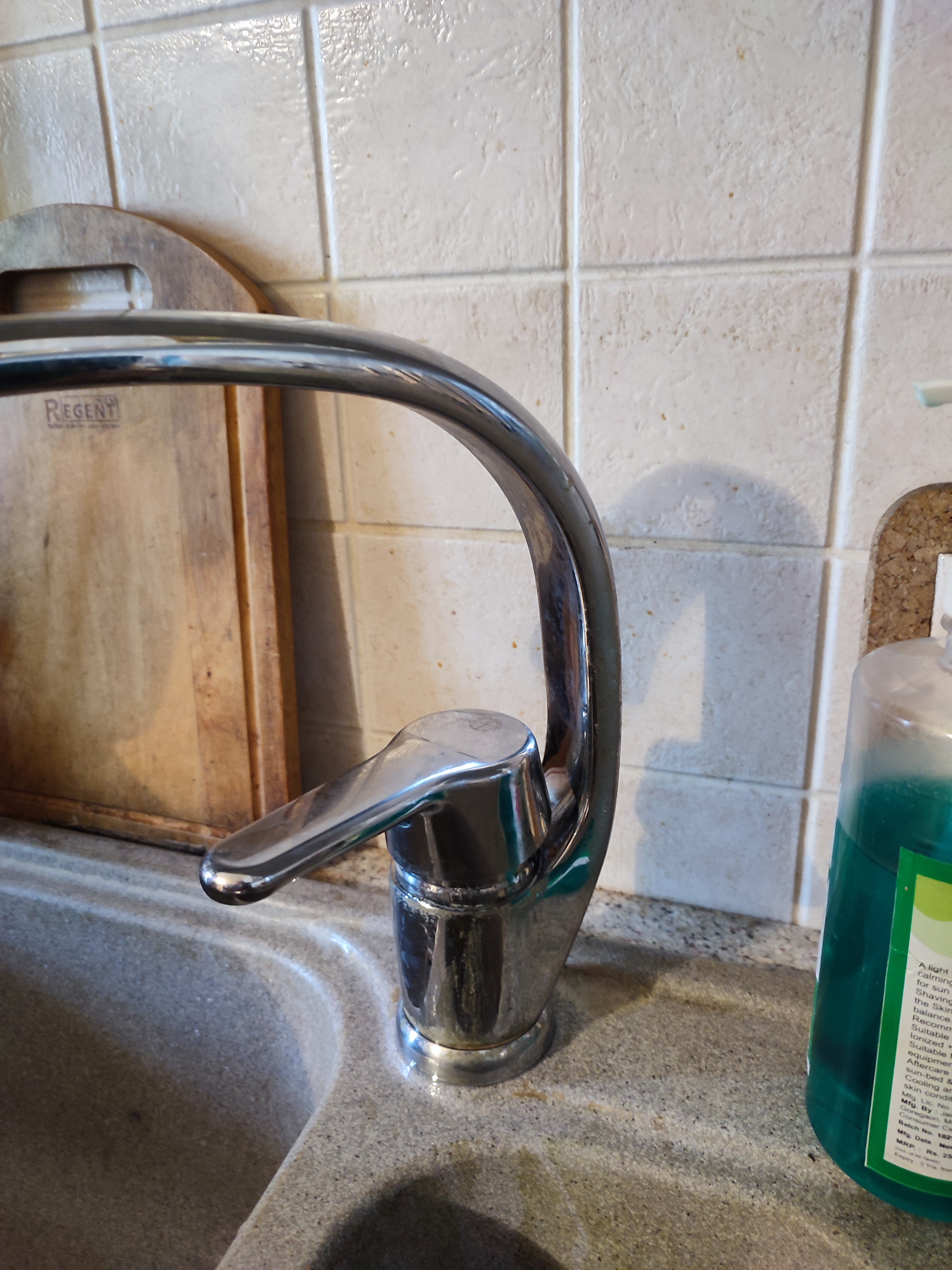

У меня вопрос по смесителю. Есть кухонный однорычажный смеситель Gustavsberg. Он начал потихоньку течь (см. фото) через картридж - картриджу больше 10 лет, так что заменил на новый оригинальный. Но ситуация не поменялась. Со стороны поверхности крана, куда прижимается картридж - снял камень, отшлифовал 1000 шкуркой. Все равно не помогает. Когда кран закрыт - ничего не течет, стоит включить кран, начинает очень медленно течь и переливаться через картридж. Картридж новый, прокладки новые, поверхность крана помыл и защистил, винты затянуты равномерно и сильно - что еще можно сделать? Спасибо!место течиКран

АлексейСимонов написал 09.09.2026 в 14:46
Неплотный прижим или трещина. Фонарик, лупа...
Износ тела излива в месте контакта с прокладкой.
Спасибо! фонариком смотрел - на глаз все хорошо. Но я понимаю, что поверхность (даже после 1000 шкурки) может содрежать микротрещины и впадины. Крану 26 лет.
Течет не по картриджу - а по трубке что уходит вверх. Возможно коррозия сквозная или типа раковина.
Тоже чистил.... но размер увеличился, а прокладки уже не такие эластичные.

BV написал 09.09.2026 в 15:32
Неплотный прижим
Можно фото картриджа снизу?

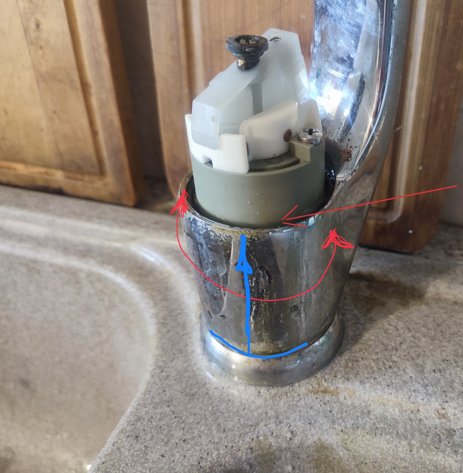

09.09.2026 в 19:33:29
BV написал 09.09.2026 в 17:34
Да. Чтобы текло ПОСТОЯННО (а не вода из излива обратно что-то такое должно быть.
Нет, я подразумевала что именно ЗА картириджем - то есть пока вода открыта - то вытекает через какой-то дефект. Но сейчас пригляделась и поменяла свою версию. Течет верхнее уплотнительное кольцо на гусаке. Вероятно надо сдернуть его вверх и смазать или поменять уплотнение.

MADONNA написал 09.09.2026 в 19:33
смазать
Делал. Поработал месяца два.
поменять уплотнение
Сложно БЫЛО раньше найти. Самоуплотняющаяся (от давления) прокладка П-образной формы в разрезе. При большой струе не течет, при малой течёт.
Если прокладка прогрызла в гусаке канавку.... то замена может не помочь. И канавка с одной стороны - куда под своим весом давит гусак.
Да, верно, ТС писал. Упустил этот момент.
Попробуйте на большом напоре.... Может не течь. Но после выкл - вытечет вода из гусака.

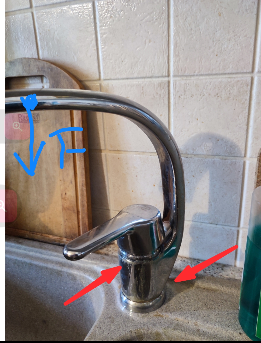

Сообщений: 140032
09.09.2026 в 20:25:00
АлексейСимонов написал 09.09.2026 в 15:39
В косом свете...
Screenshot_20260909-200940
Места наибольшего износа - смотреть изнутри... Внизу и сверху должно быть еще тонкие пластиковые кольца для снижения трения. Они тоже снашиваются. Может быть подбором толщины колец можно сдвинуть гусак выше и П прокладки будут прилегать в не изношенных местах.
Ну еще можно протертую канавку припоем залить. На сколько то хватит...
