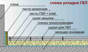

Доброго дня. У меня такая проблема- пол во всей квартире выполнен из гвл панелей, которые лежат на керомзите. В некоторых местах он прогнулся до 2 см. Сейчас планирую укладывать ламинат идумаю как мне исправить неровности. Могу ли я эти ямки заделать гипсовой штукатурко? Или что посоветуете?

А можно подробнее про технологию гвл на керамзите? Скорее всего не правильно смонтировали. Залепите в одном месте, просядет в другом.

На пол рассыпан керамзит мелкой фракции и на него уложены гвл панели размерами 120 на 50 см.

На полу стояла двухярусная кравать с тонкими ножками которые попали как раз на стыки плит.на полу сейчас линолиум

Плиты гвл имеют вид вагонки - пас и шип, толщина 2 см.

Просто рассыпан, без прошивки? Гвл один, два слоя, гвл со смещением и проклейкой слоев и скруткой на саморез между слоями?

Керомзит рассыпан,выровнен по уровню и утрамбован. На него уложены специальные элементы пола, которые уложены так, что накладываются друг на друга на 5 см. Места стыка стянуты саморезами и заделаны штукатуркой.

Спец элементы, это гвл со срезанным краем для соединения? Пол из гвл всегда надо 2 слоя со смещением минимум 30-40 см.

Пол выполнен из специальных панелей у которых уже есть это смещение.выполнял укладку застройщик. Так какой выход может быть? Выглядит это приблизительно так.

Аквар, скорее всего нарушена технология,какая толщина засыпки? Если больше 6см, то должен быть уложен ещё крупноформатный (1200×2500) лист гвл. По-хорошему надо перебрать всё!

Толщина засыпки не более 5 см.Кроме как перебирать все есть варианты?
