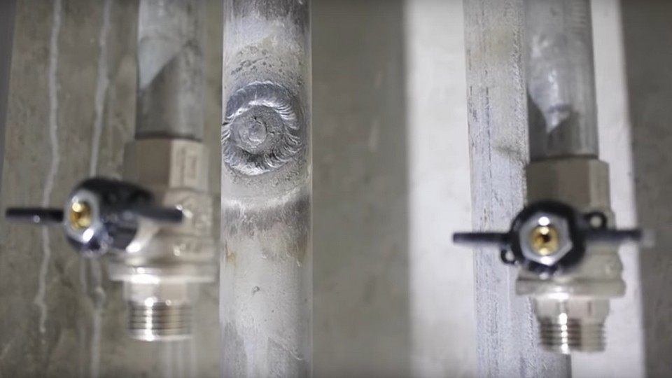

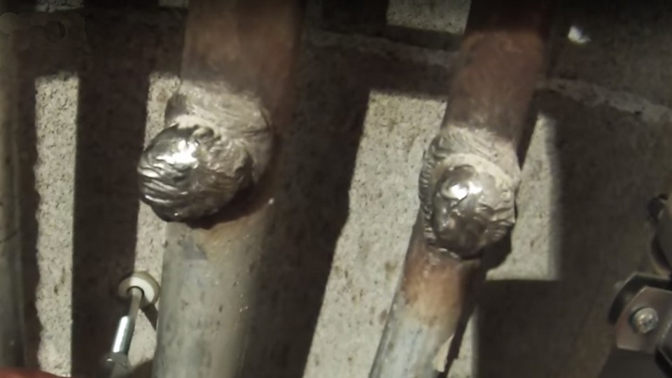

Вопрос сварщикам. Скажите пожалуйста, какой способ заглушки старых отводов стояков является правильным? Допустим вариант как на рис. 1 или нужно стремиться к варианту на рис. 2?

Главное чтобы держало!эстетическая сторона вопроса уже другой разговор на первом фото может этого и не надо было вот и незаморачивались с вырезанием под корень.

spb-montage, Сегодня держит, а спустя несколько лет в таком аппендиксе не появятся свищи? Надежность на первом месте, старые заглушеннве отводы будут зашиты в короб и доступа к ним не будет.

Как правило свищи появляются на ХВС или на бракованной трубе по заводскому шву. Аппендиксы на отоплении не подвержены такой болезни

нет такого "правила" hotchili, если где и будет коррозия, там, где будут отложения шлама, на горячей воде, т.е на 1 фото

spb-montage, где вы увидели отопление? на фото водопроводные оцинкованные стояки и отводы
spb-montage написал: на отоплении там нет кислорода для ее существования вода подготовленная техническая
в теории - да. А на практике по пол года без воды система - не редкость, или много раз сливают и пополняют водопроводной водой, особенно не в отопительный сезон, это основной источник дохода слесарей, неужели вы серьезно думаете, что они каждый раз "подготавливают теплоноситель", когда за тыщу рублей в очередной раз сливают стояки для какого нибудь жильца, чтобы он радиаторы поменял?

Как правильно заметил master.msk, у меня вопрос о оцинкованных стояках водоснабжения. Необходимо переварить отводы, отсюда и вопрос. Полагаю, чем меньше останется от старых отводов, тем лучше.
