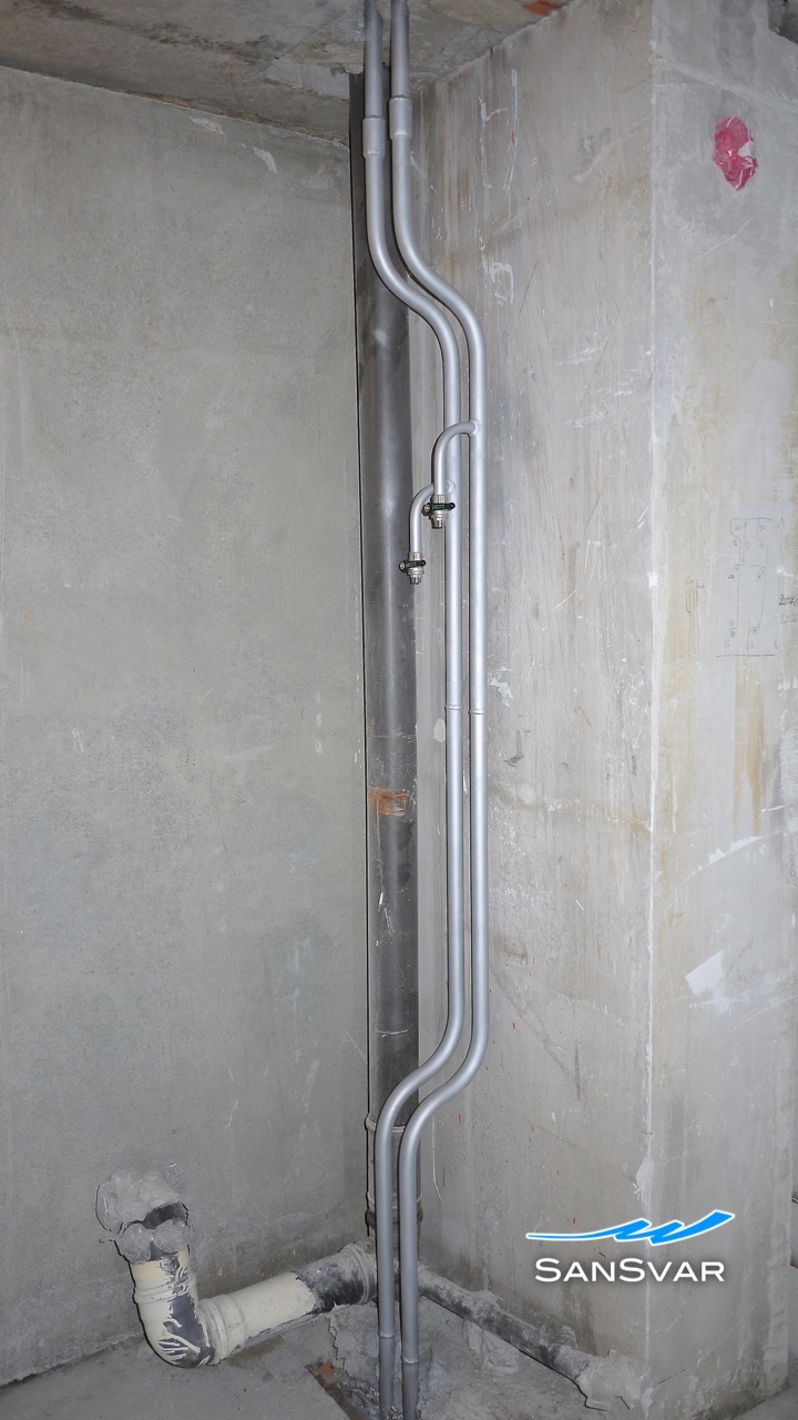

В доме делают капремонт. Предлагают по желанию, бесплатно заменить стояки водоснабжения в ванной (холодной и горячей с полотенцесушителем). Дом 1950 года, какого года стояки, я не знаю, но 25 лет точно не меняли. Трубы не вызывают нареканий, течей нет, ржавых подтеков на трубах нет. Только на фитингах совсем маленькие. Я отковырнул краску на фитинге, он оказался ржавый. Трубы-нет. На стояке ХВС из-за разности температур с окружающим теплым воздухом вся краска полопалась и висит чешуйками, но самое удивительное, что на трубе нет ржавчины, виден блестящий металл.
Сказали, что каждому будут по желанию делать. То есть кто-то может отказаться и ему оставят старые стояки, а если кто-то этажом выше или ниже захочет- ему поменяют.
Вот ломаю голову, стоит соглашаться или нет. С одной стороны, есть золотое правило: работает нормально- не трогай. Может эти трубы еще лет 50 прослужат, а если поставят новые, окажутся дешевые и сгниют лет за 10. Зачем менять то, что хорошо работает и не выглядит аварийно (не знаю, что внутри, но снаружи нормально выглядят). С другой стороны, все делают бесплатно, да и капремонт первый раз в жизни дома и может быть и последний. Если лет через 10 окажется, что надо менять стояки- будет за деньги и хлопотно.
Вот фотки:
Стояк холодной воды в углу (справа), видна потрескавшаяся краска:
AlexBrbrbr, трубы оцинкованные-априори ржавчины быть не может

снаружи может и нет, а вот что внутри. Я вот 10 лет пробую заставить их поменять. Мало того, что аварии и отключения достали, так после отключения полчаса ржавчина течет. При замене запорных кранов, обязанность ЖЭКа т.к. не перекрывали стояк увидел внутренности подводящей трубы. Она на 2/3 обросла. Слесарь потыркал отверточкой и ничего не изменилось. Менять отвод отказались т.к. сварщик в отпуск ушел.Для начала сходил бы к соседям у кого в данный момент меняют и посмотрел, что там внутри в трубах твориться. Думаю после этого согласитесь.
Другой вопрос, на что меняют. В последнее время часто пишут, что меняют на самый дешовый полепропелен. тогда стоит выбирать.

AlexBrbrbr, металлические трубы рассчитаны на 50 лет службы. Если у вас капремонт, т о скорей всего, прошло 50 лет или больше от предыдущего....сейчас посмотрел - дом 50-го года, значит, ни разу не меняли. Я думаю , что надо уже поменять. ...Пластиковые трубы (полиэтилен, полипропилен и т.д.) тоже рассчитаны лет на 50 минимум. Тут скажут - мол, поставят самое дешевое. А где гарантия, что в 1950-м году ставили самое дорогое? Там тоже воровали, да ещё как! По теории вероятности, лучше поставить всё новое.
Грэй, да, наверняка все сроки прошли. 25 лет- это только то, что я могу сказать точно. В подъезде заменили трубы отопления- там поставили обычные железные, почти черного цвета, с ржавыми разводами. Никакой оцинковки снаружи, как на старых трубах, просто железные трубы. Выглядит дешево. Думаю, такие и будут ставить на место стояков. Я опасаюсь, что это будет шило на мыло. У знакомого заменяли трубы холодного водопровода в частном доме, на такие же, как я описал. Через 10 лет на них страшно смотреть, из-за конденсата снаружи покрылись ржавой кашицей.
AlexBrbrbr, если выше и ниже соседи согласны, меняйте, но тут отдельно тема на что и каким образом, просто "кликнуть" мышкой "поменять" не вариант, абсолютно, много важных нюансов. Если кто то из соседей откажется - не меняйте, смысла нет, только хуже может быть, потому что бесплатно.

Для начала выясните на что будут менять, какой материал.
У свахи тоже делали капиталу в хрущевки. Стояли оцинковка на резьбах, сгонах. Работало нормально, налепили черную трубу на сварке. За два с половиной года побило всю трубу, у нее и подруги этажом ниже на двоих 18 свищей- Хомутов стояло. Менял им двоим, переделал на нормальную трубу, 5 лет ни одной дырки.
Ставят самую говенную трубу, и надо бы ещё газом варили, а то электросваркой, кривыми руками.

Для отопления черная труба обычное дело, а вот для питьевой или ГВС обычно оцинковка. Ну или сейчас модно пластик ставить, т.к. отмыть можно больше, а материал стоит копейки...

  1. Регулярно выезжаю на капремонты, как технический представитель жильцов. В том числе и заранее смотрю проекты. Там всяко бывает и ужас, и хорошо.
  2. Труба, нормальная снаружи, внутри может быть почти проедена насквозь.
  3. 50ти лет ГВС и ХВС менять однозначно
  4. Отопление - КРАЙНЕ желательно. Повод не менять - если только проведена выборочная экспертиза труб с вырезом трубы в НЕСКОЛЬКИХ местах и они идеально сохранились без следов коррозии и внутри, и в проходах перекрытий - снаружи - такое КРАЙНЕ редко, но бывает. Но! в горизонтальных участках - полно отложений - нужна гидропневматическая промывка.
    В общем случае 50-60 летние трубы сьедены изнутри на 50-60-90% в отдельных местах и до свищей ждать не долго. И когда свищи появятся - через год или 5 лет Вам ткнут Ваш отказ и попросят оплатить работы по замене. Доведите эту информацию до Ваших соседей. Также по постановлению 354 они обязаны предоставить доступ к общедомовым инженерным системам

Пока меняют - вырежьте муфты - сразу все и увидите и, если решите оставлять, то вместо них вварите муфты.
В домах 1950-х годов видел горизонтальный участок на ХВ 3/4 - так стенка ровная без рытвин толщиной в 4мм, а ставят метал похуже 2.2мм - это точно смысла не имеет. А вот в хрущевках наверняка ставили трубы похуже.
А ведь стояки - это зона технической ответственности УК.Своим отказом жилец перекладывает её на свои плечи.Какой в этом смысл ?
