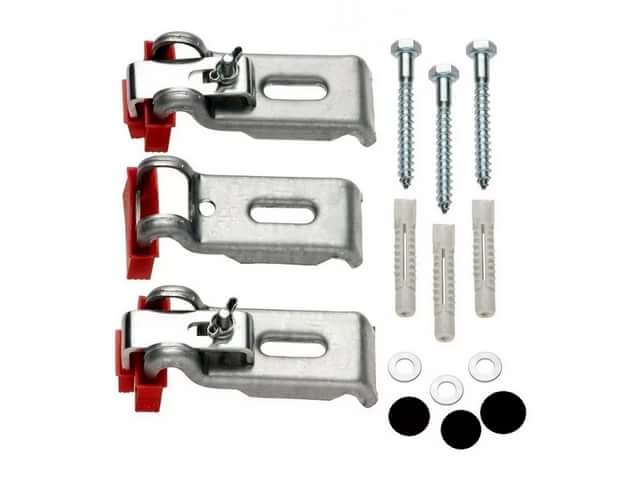

Привет всем! Установил ванну, ножки каркаса прикрутил к полу, в горизонтальной плоскости ванна немного "гуляет", хочу прикрутить ванну к стене в двух точках на смежных стенах. Нужен не крючок, а крепление, чтобы можно было притянуть к стене. Не могу найти подходящие варианты

Уже про правило под край ванны уши прожужжали на форуме ). А можно теперь и любой пластиной снизу прижать, просверлив стену. Но , если честно, после качественной герметизации по стенам примыкания гуляние и так уйдет.

squid, правило под край ванны и герметиком приклеить ее к стенам.

Комплект duravit арт.790103
