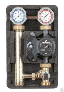

Есть ещё бред в качестве компонента. И это не преувеличение. Наберите в поиске "насосный блок со смесителем", и откроется подобная картинка. Так выглядят смесители для взрослых. Трубочка, что сверху соединяет подачу с обраткой, это настраиваемый перепускной клапан, который делает ненужной функцию адаптивного насоса.
И такими смесителями питаются настоящие тёплые полы с погодным регулированием. А эти итальянские смесители с постоянной температурой подачи - бред. Эта система может функционировать только в отсутствии радиаторов в помещениях с тёплым полом. Если установить в таком помещении комнатный термостат, он отключить подачу контура пола потому, что радиатор успеет нагреть воздух гораздо раньше, чем нагреется пол. А если не устанавливать комнатный термостат, то получается система недоносок. И большинство объектов с полами имеют такие недоношенные системы. Правильный тёплый пол в нашем климате, это погодный смеситель для пола, и термоголовки на радиаторах. У того же Esbe существуют компактные 3-хходовые термостаты, которые заменяют собой эти безумные отливки http://www.esbe.eu/ru/ru-ru/produktsiia/tiermostatichieskiie-smiesitielnyie-klapany/vta370-vta570 Я не призываю их использовать. Просто пример привожу того, как можно сделать термостатический смеситель в малых размерах и за скромные деньги. Так термостат VTA377 арт. 31200200 можно купить за 5700 руб. А его хватит метров на 80 полов.

cineman, постойте, дак ведь термоголовка на смесителе пола, она же с погружным датчиком и капилярной трубкой. Датчик ставится в обратку и замер температуры идет с обратки от пола. Я не спорю что есть различные виды терморегулирования полов, но вот в данном узле приведенном вами я не вижу балансировочного клапана и автоматических воздухоотводчиков. Это очень странно.

И это страшный колхоз. Подумайте о времени, которой пройдёт между моментом выхода теплоносителя из смесителя и приходом его в обратный коллектор.
pro-peller написал: в данном узле приведенном вами я не вижу балансировочного клапана
Что нужно балансировать?
pro-peller написал: и автоматических воздухоотводчиков.
Котёл с насосными группами часто устанавливается в подвале, ниже полового коллектора, потому воздухоотводчики устанавливаются непосредственно на коллектор. На насосных группах они устанавливаются в случае, если отходящие от насосной группы трубы направлены вниз. Если имеется лишь один половой коллектор на весь дом, то можно собрать смесительный узел с погодным смесителем непосредственно на коллекторе. Вот пример, уже раз десятый выкладываю.
