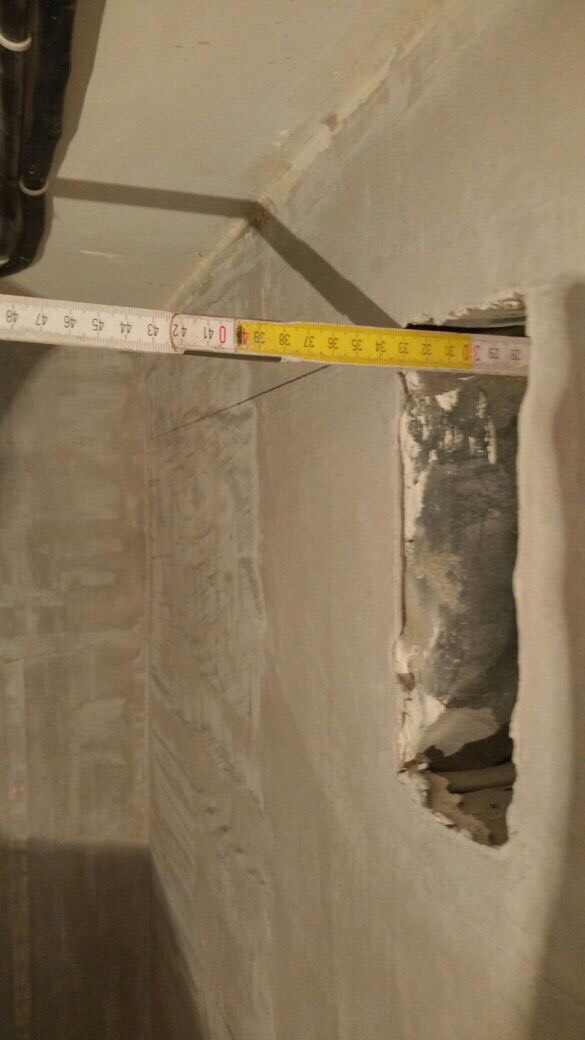

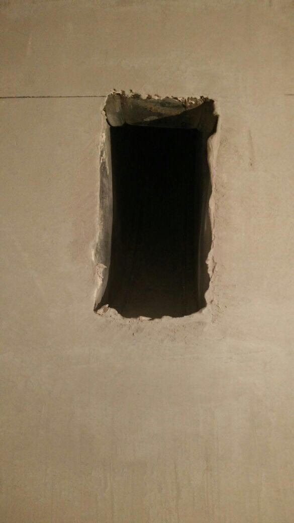

Что у Вас через стену от кухни ??? Ванна ???
Вент.выход через стену делается отводом из оцинкованной стали, который крепиться с помощью болтов к вертикальной части воздуховода (сателлита) Почему и спросил про соседнее помещение. С этим воздуховодом проще разбираться через него. Но если такой возможности нет то тогда надо вырезать в стене отверстие и вспоминая всю нечистую силу прорезать металл. Дальше - можно вставить такую же металлическую гильзу а можно и просто с помощью строй материалов облагородить отверстие. Нижнее - само-собой замуровать.
Повторюсь, понять что и как делать возможно только по месту когда видно все что твориться у Вас.

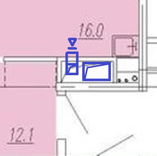

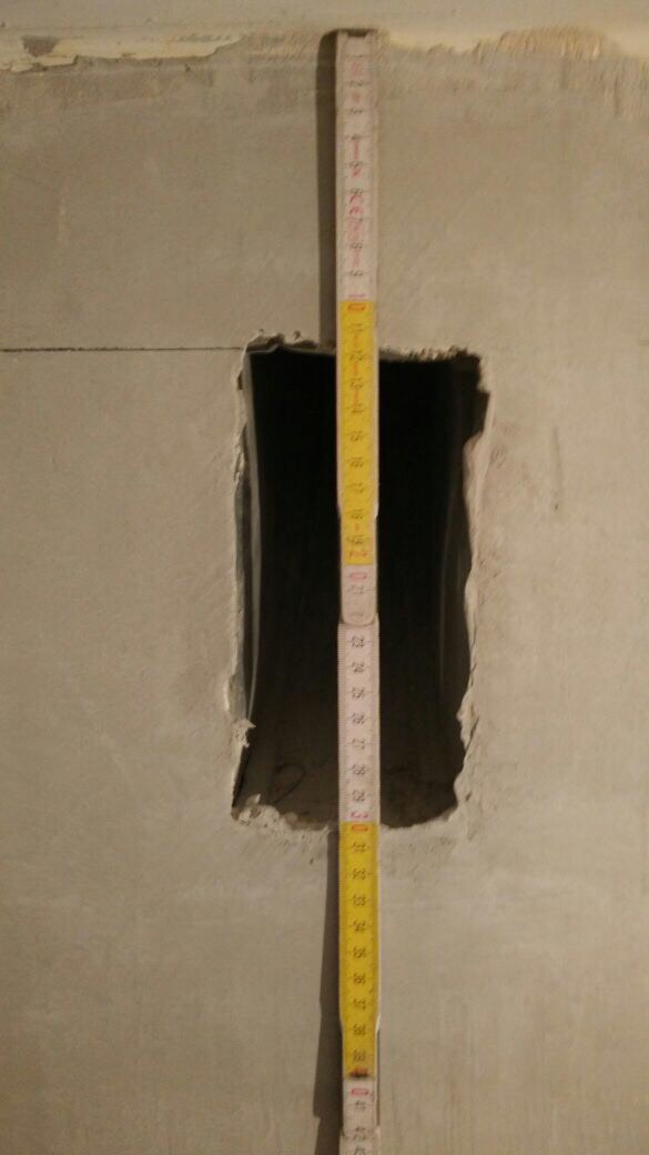

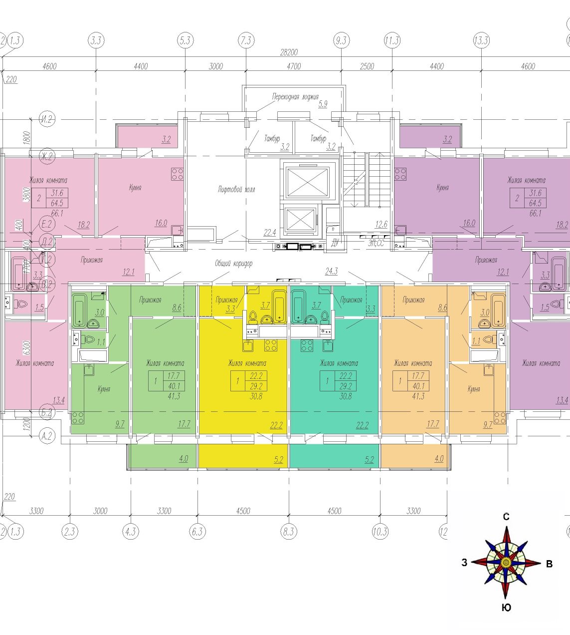

в смежном помещении межквартирный коридор. Моя квартира на плане слева - розовая двушка. вентблок обложен блоком СКЦ, заштукатурен цементно-песчаным раствором. Я же верно понимаю, что отвод из оцинковки от моей квартиры идет под углом на вышележащий этаж, врезаясь в собственно сам вент. короб? то есть если мне надо строго по вертикали перенести отверстие на 15 см выше, то отвод от моей квартиры на этой высоте будет достаточно сильно заглублен в стену??? и его, разобрав предварительно обкладку из блока, надо будет усилием воли прорезать?

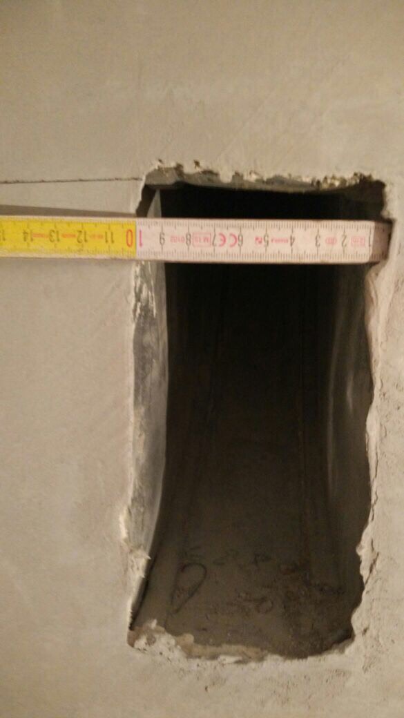

Elena_ei написал: .... в смежном помещении межквартирный коридор .... разобрав предварительно обкладку из блока, надо будет усилием воли прорезать? ....
В этом варианте получается "не лучший случай". И если решитесь что-то делать то помучиться придется точно. Неудобно и расстояние малое до потолка. Все придется делать вручную. Практически ничего из электроинструмента не применить.
Хотя, можно стену высверлить и аккуратно вырубить. То же самое и с металлом. Оцинковка сверлиться будет "на ура", т.к. тонкая. А сам металл вырезать можно или ножницами по металлу или ножовочным полотном. Старый отвод сыграет роль опалубки для того чтобы выровнять новое отверстие. Лучше всего сделать новую гильзу из оцинковки. Хотя, возможно и в строительном исполнении можно сделать горизонтальный участок. Главное этот участок хорошо загерметизировать с вертикальным каналом, чтобы не было дырок в вент.шахту.
Самое главное чтобы место соединения нынешнего отвода и самого воздуховода были выше перекрытия. Иначе будет большая проблема это соединение вырезать
Что касается "глубины залегания" отвода, то по фото показалось что Ваша линейка уперлась в дальнюю стенку этого отвода. И притом на его изгибе. Отвод не должен быть сильно далеко.
Примерно так

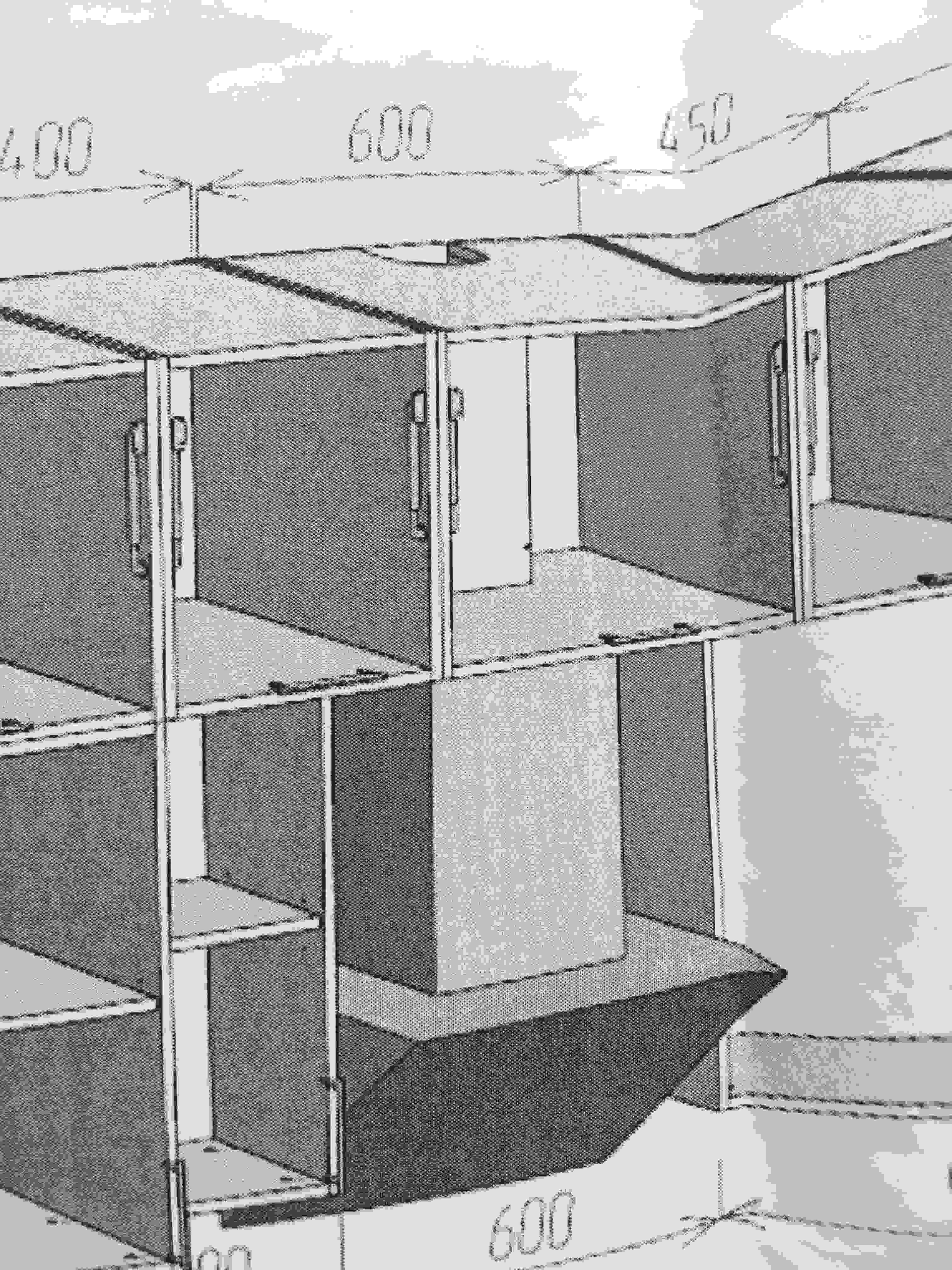

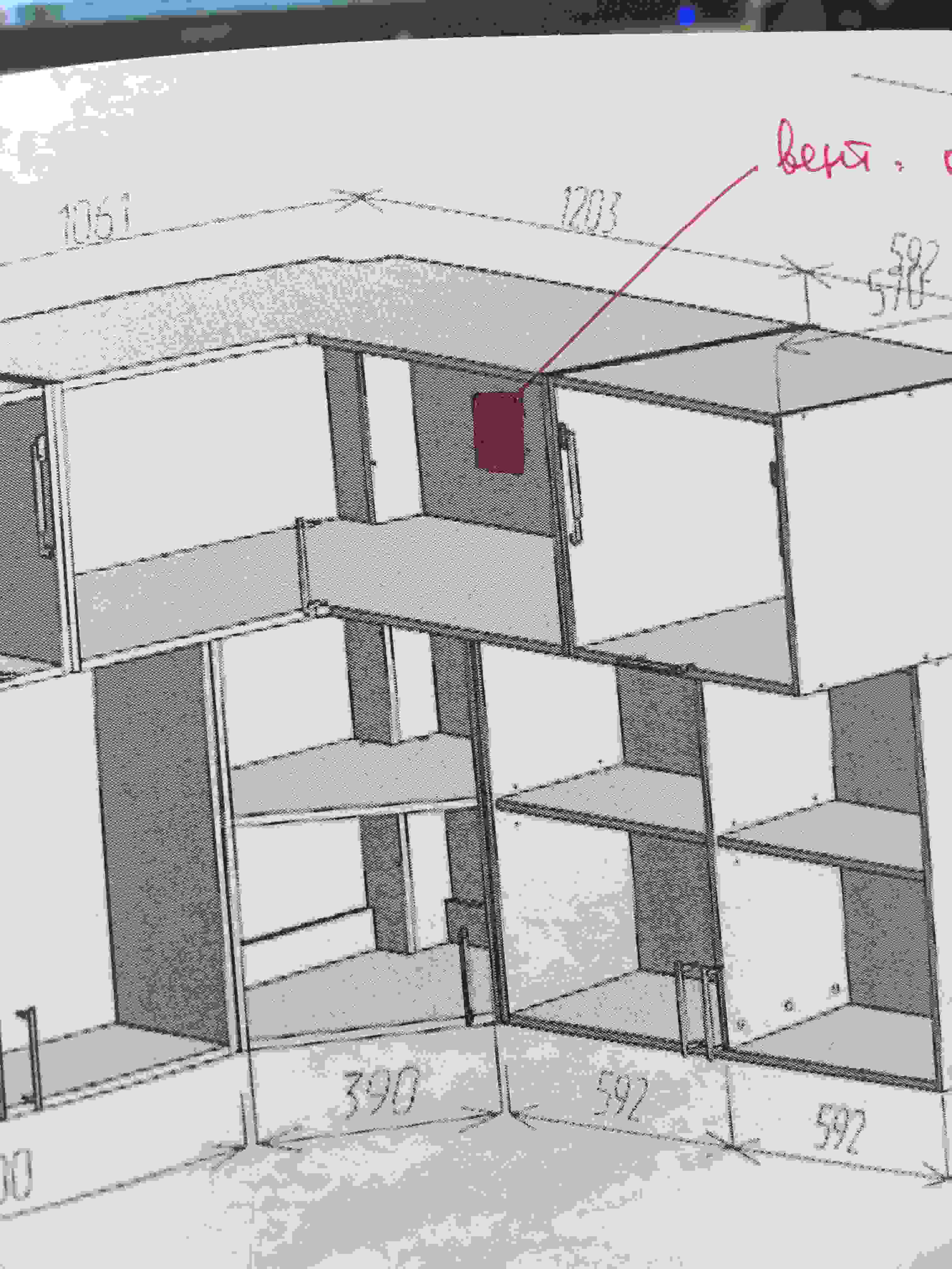

я Вас наверное несколько задолбала своей проблемой, большое спасибо за помощь и участие. у меня еще одна идея, возможно имеющая право на существование. Чтобы не переносить вент. отверстие выше и вообще его не трогать, могу ли я сделать вырезы в кухонной мебели по аналогии с вырезом отверстия над кухонной вытяжкой, чтобы остави
ть хоть какой-то доступ к вентиляционному отверстию? исправит ли это хоть немного положение в кухне?

Если у Вас не будет никаких дверей на полке - можете и так оставить. Но прелесть такого варианта в том что Вам придется периодически постоянно все что на этой полке будет стоять перемывать и очищать от пыли, осевшего жира.
А если, все таки, дверцы будут то смысла этой решетки никакого не будет пока не удлините горизонтальный участок и не сделаете на двери или отверстие или поставите решетку. А это уже - "непойми ЧТО и сбоку бантик ..."
И на зонт сильно не рассчитывайте. Считается что зонт удаляет максимум 40% всей гадости на кухне. Все остальное - вентиляция из под потолка кухни. Она главная. А зонт - это только дополнение ... От жарки/парки весь теплый воздух собирается под потолком И его надо удалять ...
