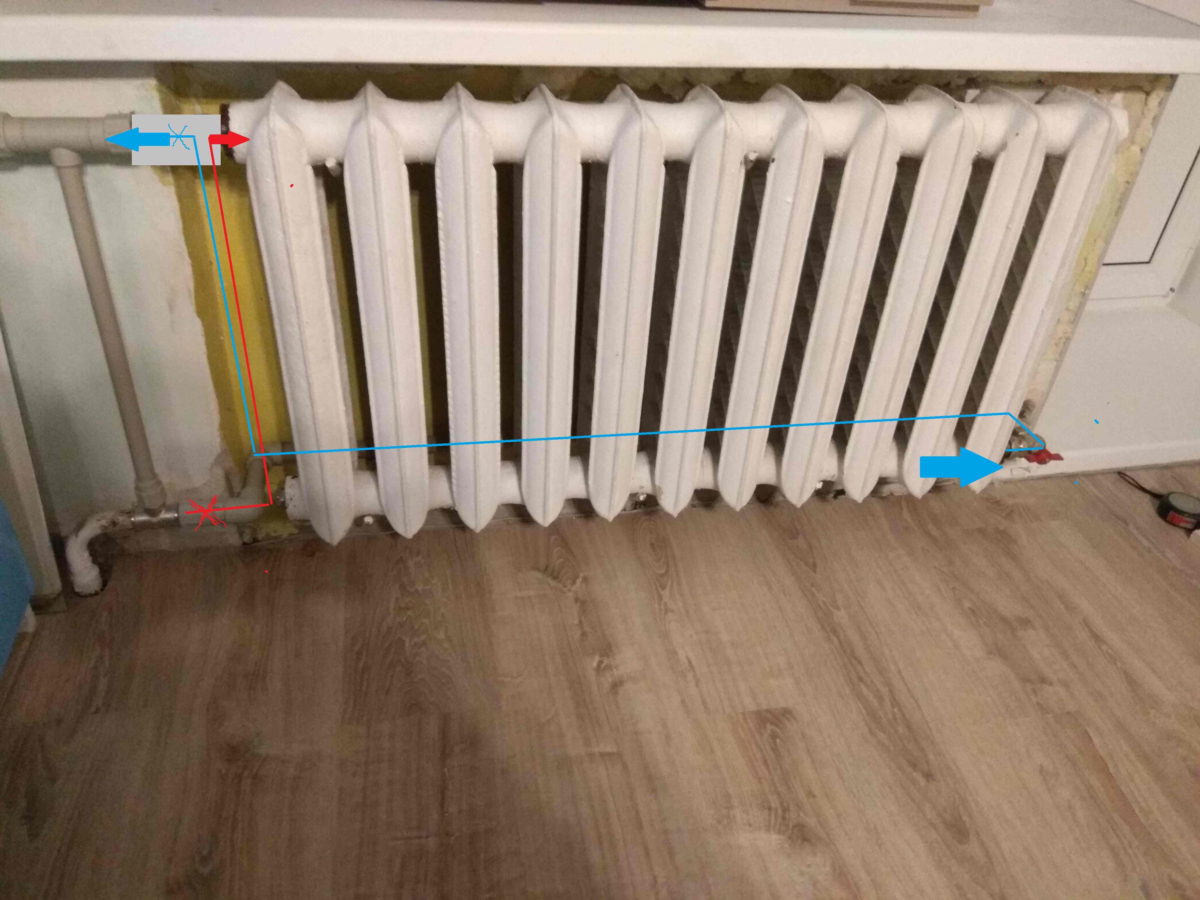

Вот так было до изменений-подача слева снизу, обратка слева сверху

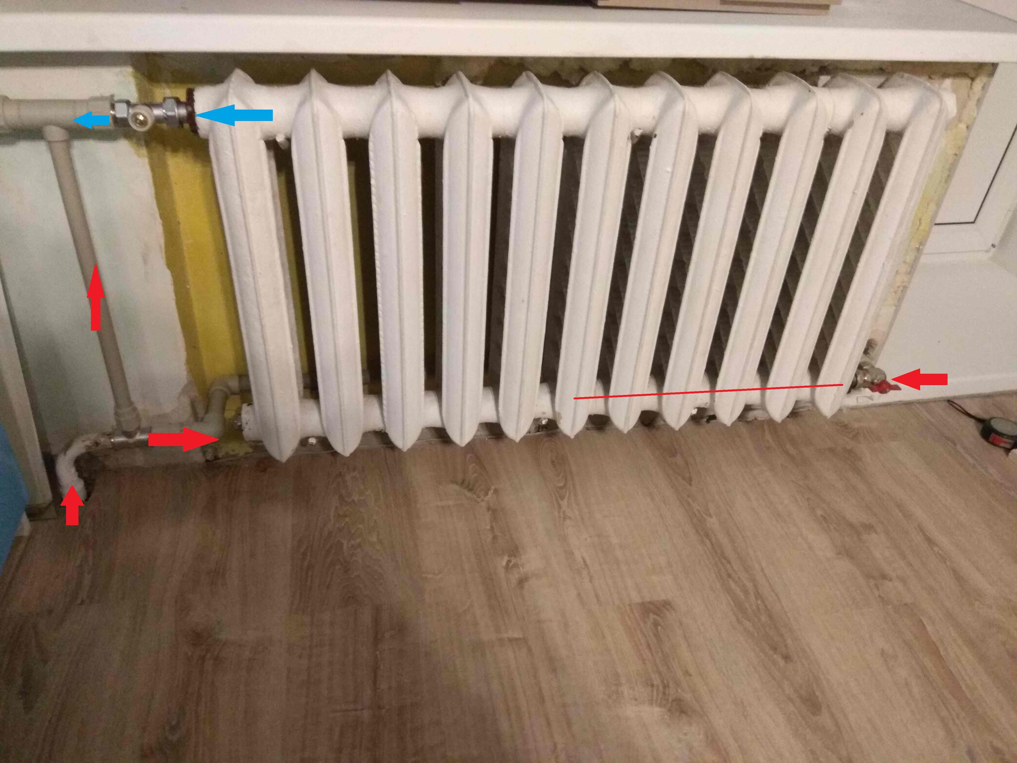

Вот так сейчас: подача снизу справа с удлинителем потока, обратка сверху слева
А так я хочу-подачу подключить слева сверху, обратку сделать справа снизу(где сейчас подача). крестиками пометил где хочу поставить краны,на подачу с регулировкой, на обратку шаровый
НО сантехник утверждает что это работать не будет!т.к. труба обратки которая идет за батареей, снова поднимется вверх!говорит что получается отстойник
Посоветуйте,будет ли работать моя диагональная схема, или нет?

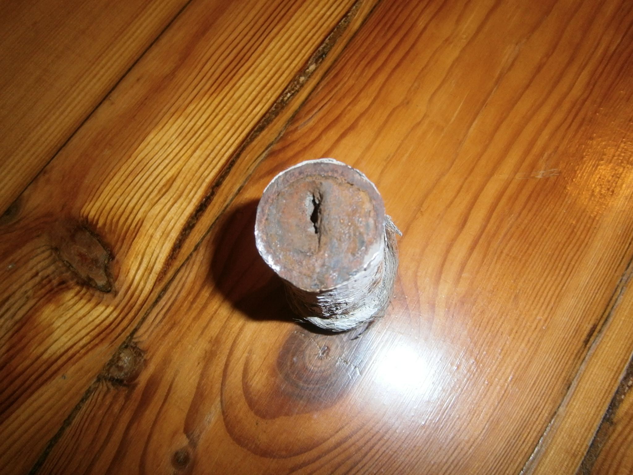

Думаю, что проблемы не в схеме подключения, а в засорении радиатора шламом, установке удлинителя протока и в уменьшившемся расходе теплоносителя через весь стояк. И на фото видно заужение стояка и байпаса заменой стальных труб на ППр, приводящее к уменьшению расхода по всему стояку, да и другие соседи по стояку так же могли заузить стояк.
Чугуну удлинитель потока не нужен, у него достаточно широкие вертикальные коллекторы.

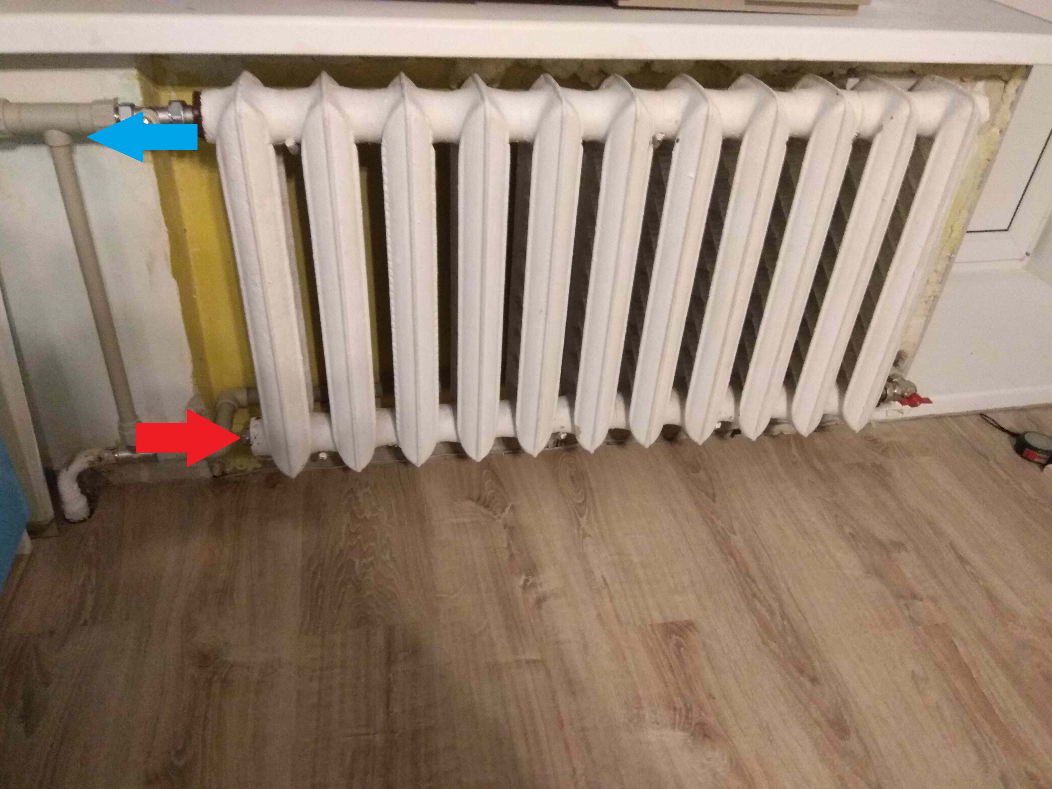

А вообще так выглядит правильный вариант монтажа в вашем случае
Нижняя подача, термостатические вентиль с термоголовкой

так, я запутался. ведь именно про такую схему подключения я и спрашивал в первом посте,с той лишь разницей, что на вашей схеме подача идет под батареей, а у меня обратка ЗА батареей, будет ли она работать, или будет работать как остойник?
ScoR13, дело не в «отстойнике».
По Вашему варианту охлаждённый в батарее теплоноситель (более тяжёлый) придётся вытеснять в стояк снизу вверх, через ступеньку высотой в батарею. Холодная вода же стремиться опускаться вниз, а не подниматься вверх.
А в предлагаемом Вам - охлаждённый ТН сразу уходит в стояк, т.к. труба обратки батареи ниже самой батареи.
Так понятно?
