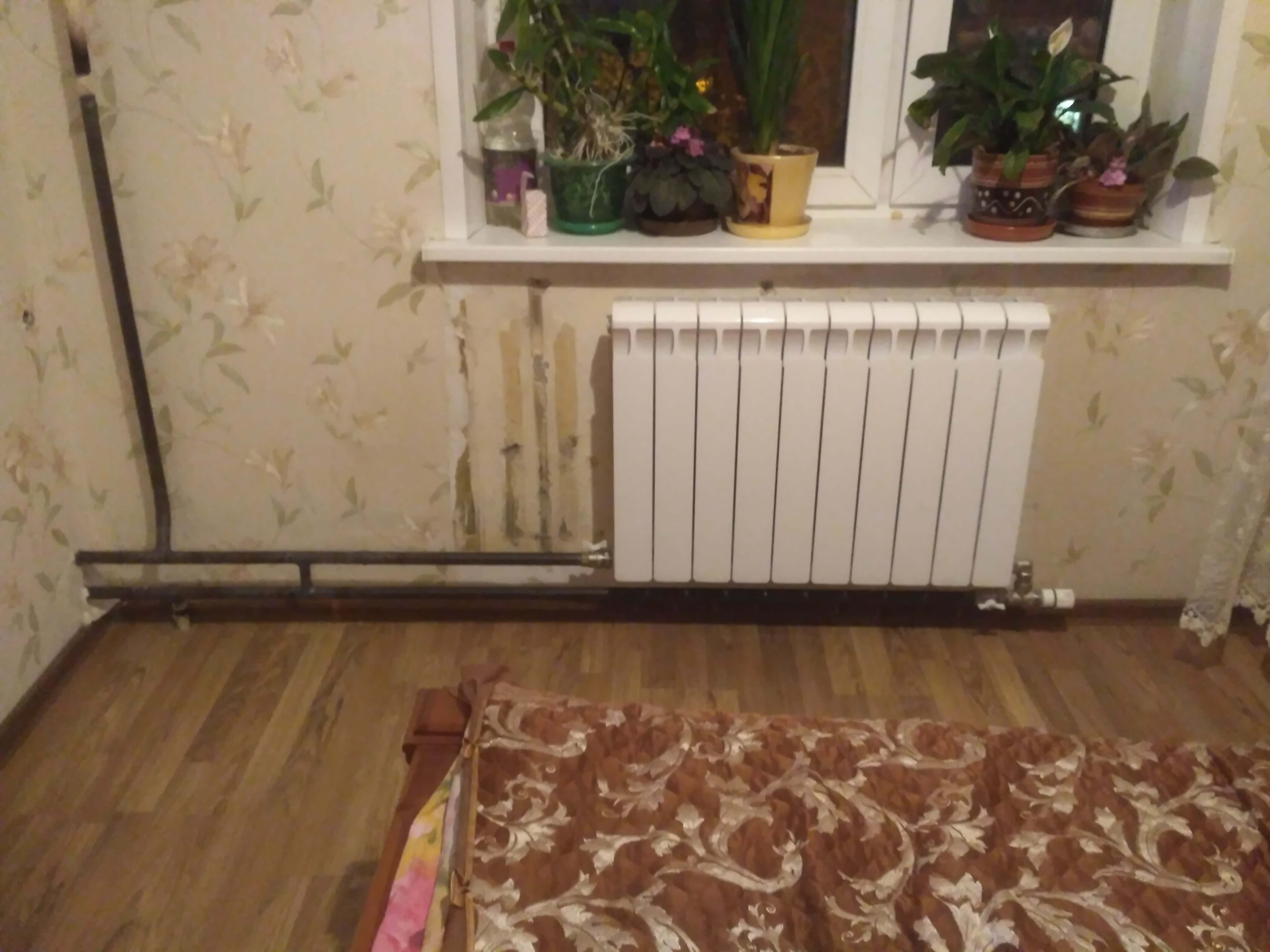

Inch1964, а этот короткий байпас каким диаметром трубы выполнен? на фото не совсем понятно
ScoR13, Дал Вам в личку ссылку на статью, где всё подробно объясняю.
ScoR13, на этом фото байпас 1/2", это моя очень давняя работа, делал диагональ пока не понял что в ней нет смысла и начал делать только низ-низ, универсально и компактно, при диагонали термостатический вентиль надо не угловой я прямой, ставить на вертикальный участок.

Вообщем решил варить все из трубы ду 20 вот такой вариант, байпас и он же станет стояком, в него вварить обратку.еще вопрос возник, а длина байпаса в это случае играет какую то роль?
ScoR13, сварка - работа для сварщика, могу дать контакт тех, кто по крайней мере может сделать так, как им нарисуешь.
