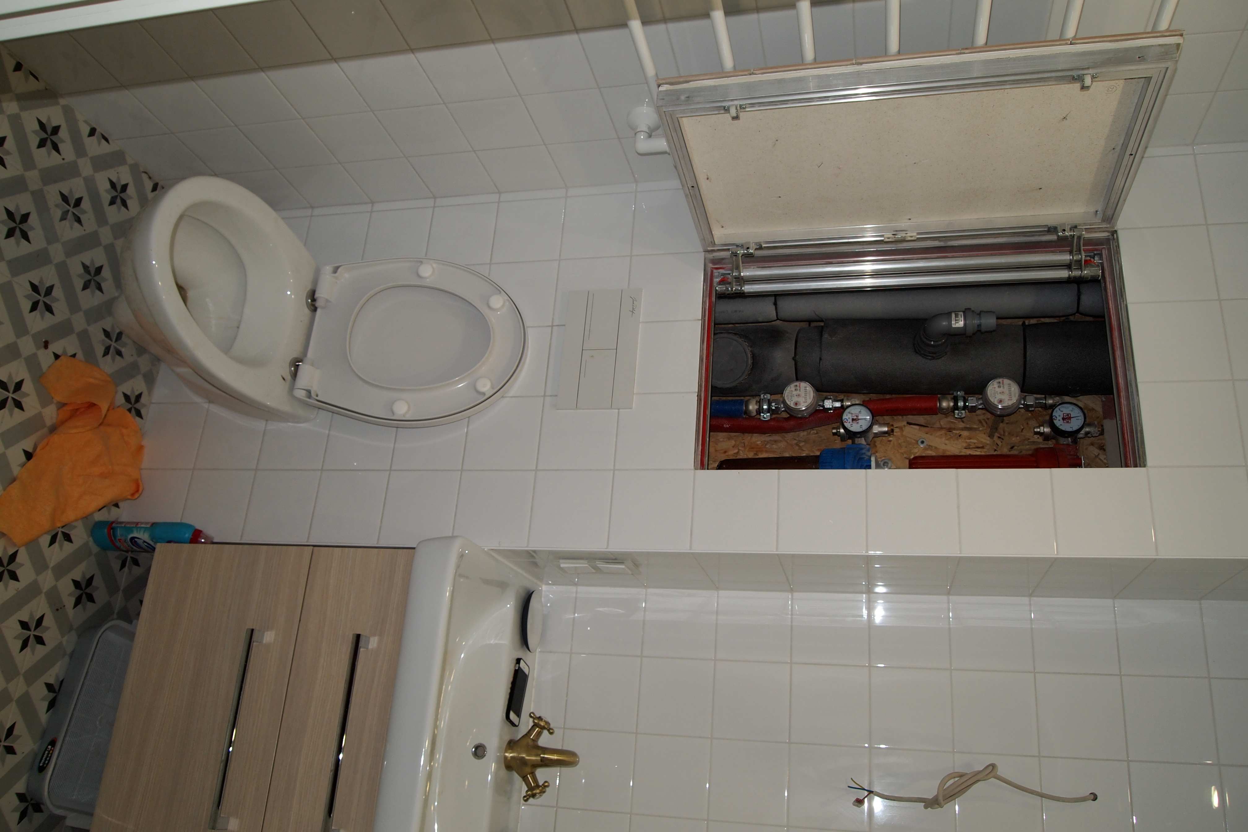

Вангую. На уровне пола стоят два отвода, выше них прямой 110-й тройник, в него горизонтально вставлена штатная Г-образная фановая инсталляции.
05.11.2017 в 12:39:50
АлекСАН_dr, ага, тоже думаю именно так. При залповом смыве сверху поток бьётся в отвод и забрасывается в тройник. Плюс ещё "мастера" контруклончик могли добавить в этот винегрет.
05.11.2017 в 12:56:10
Mazayac, под рукой нет отводов и тройника чтобы померить, но, думаю, без контруклона на уровень 230 от ч.п. не выйти.
05.11.2017 в 13:17:17
В любом случае и как бы там ни было, очевидно что унитаз подключен так что жить с этим нельзя. Нужно разбирать короб и переделывать. Что и как конкретно- вскрытие покажет. Консилиумы устраивать бессмысленно.

Никакой физической возможности снять нормальные фото в самом низу этого короба, чтобы посмотреть переход инсталяции в трубу, - нет. Что смогла сделала. Буду просить, чтобы в среду в процессе "видеофиксацией засора" пролезли туда в короб и сняли для меня (и для сюда) всё что сейчас не получилось. Что там сейчас - такой чёрной воды, как была в мой прошлый визит (пятница) - нет. Просто грязная. Но, побегав по соседям, выяснила, что соседи сверху уехали на дачу. То есть просто сверху никто в эти дни не гадил, потому и ничего. Выкладываю фото того, что получилось.
