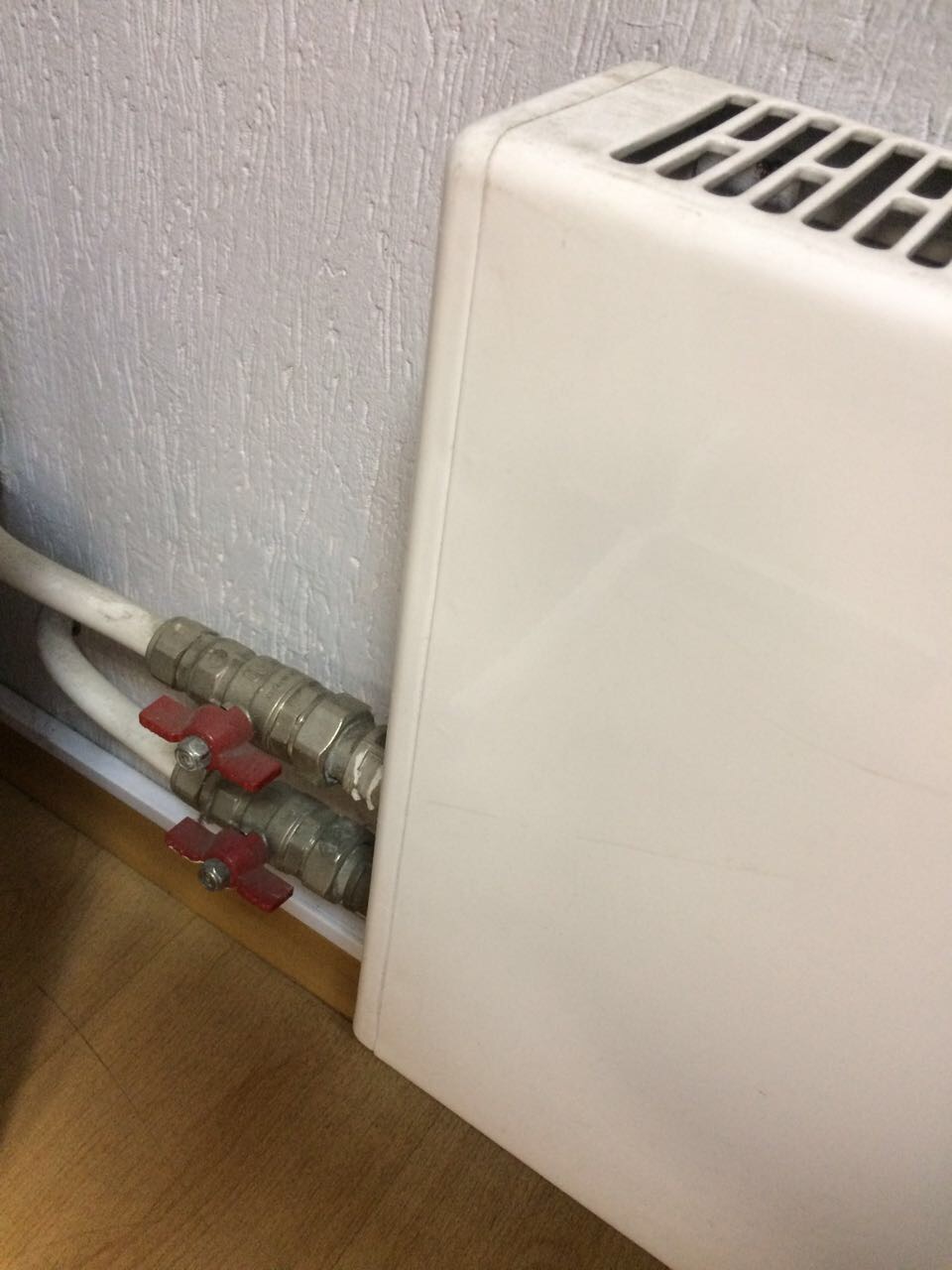

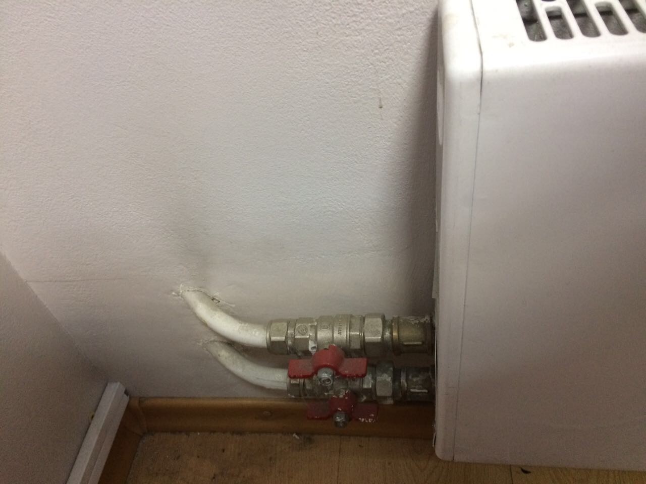

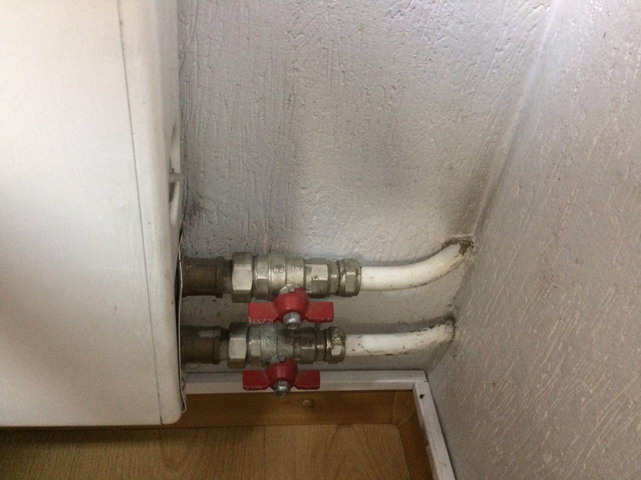

Всем здравствуйте! В офисе установлены батареи с отсечными кранами. Фото прилагаю. Вопрос: если я их перекрою, дальше по стояку отопление также вырубится? Местные "спецы" ответа не дают, видимо сами не знают... С одной стороны - скорее всего да, с другой - а на кой их тогда поставили?...

djkolt написал: Вопрос: если я их перекрою, дальше по стояку отопление также вырубится?
Перекройте да посмотрите. Если стояк через некоторое время начал остывать, то значит байпаса нет. Если стояк не остывает значит есть байпас (или вообще двухтрубная система) и перекрывайте сколько хотите, только на ночь не забывайте открывать, что бы при морозах не заморозить помещение, особенно если ещё и окно при этом открыли.

djkolt написал: если я их перекрою, дальше по стояку отопление также вырубится?
надо бы ещё фото по другую сторону стены, где сам стояк предположительно находится (или даже 2). Если Вам очень жарко, то , возможно, на другой стороне радиатора (а похоже конвектора) есть чем её (температуру) регулировать. Если нет, то перекрывайте только один кран и обязательно полностью. "придушивать" шаровыми кранами нельзя.

а это не металлопласт , случаем?
