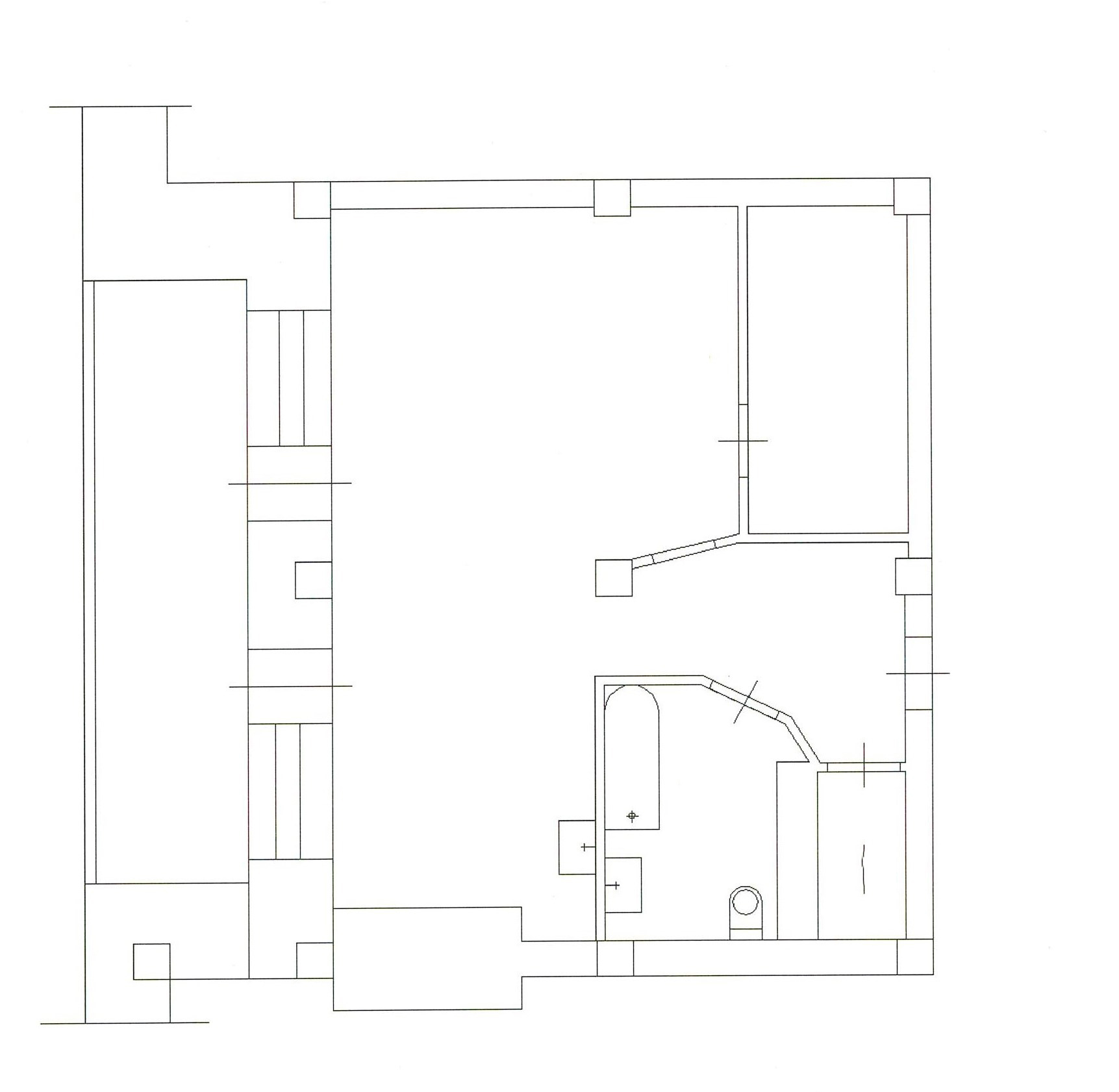

Fenix2017 написал: так его же делать надо будет, кладовка итак не сильно широкая еще 10 см жалко) и опять же материалы)
Вам в нем особой необходимости нет, с кирпичной стеной от щита на 36 модулей ничего не случиться.
Fenix2017 написал: а какой принцип? это получается мастер-выключатель? ушел вырубил все, пришел все включил?
Он самый. Им выключается все кроме не отключаемых линий.
Грубый, но справедливый

Fenix2017 написал: еще 10 см жалко
А себя не жалко? Долбить то ещё удовольствие. А потом штукатурить штробы. Толщина штукатурки сколько?
megrad, без понятия) сейчас обычная стена, сверху обои) можно конечно подумать, в стене из ГЛК есть свой плюс, проводку к щиту можно просто гофрой по стене до самого щита пустить...)

Fenix2017, забейте на всё). Определитесь с линиями). Вот как-то рисовал ( это был не окончательный вариант) , почти Ваш случай. На свет отд. схема.

Fenix2017 написал: можно конечно подумать, в стене из ГЛК есть свой плюс, проводку к щиту можно просто гофрой по стене до самого щита пустить...)
Это же кладовка, туда и накладной щит поставить можно, а спуск кАбелей к щиту в кабель-канале проложить.

Fenix2017 написал: без понятия) сейчас обычная стена, сверху обои
Как правило штукатурка на кирпиче бывает от 1 до 5 см.
Fenix2017 написал: в стене из ГЛК есть свой плюс,
План квартиры сможете показать?. Кстати есть такой ГКЛ ссылка, можно купить направляки, а обои свои наклеить, чтоб не шпаклевать потом.

15.11.2017 в 16:32:29
megrad написал:
megrad, не самый новый, но думаю для сойдет
