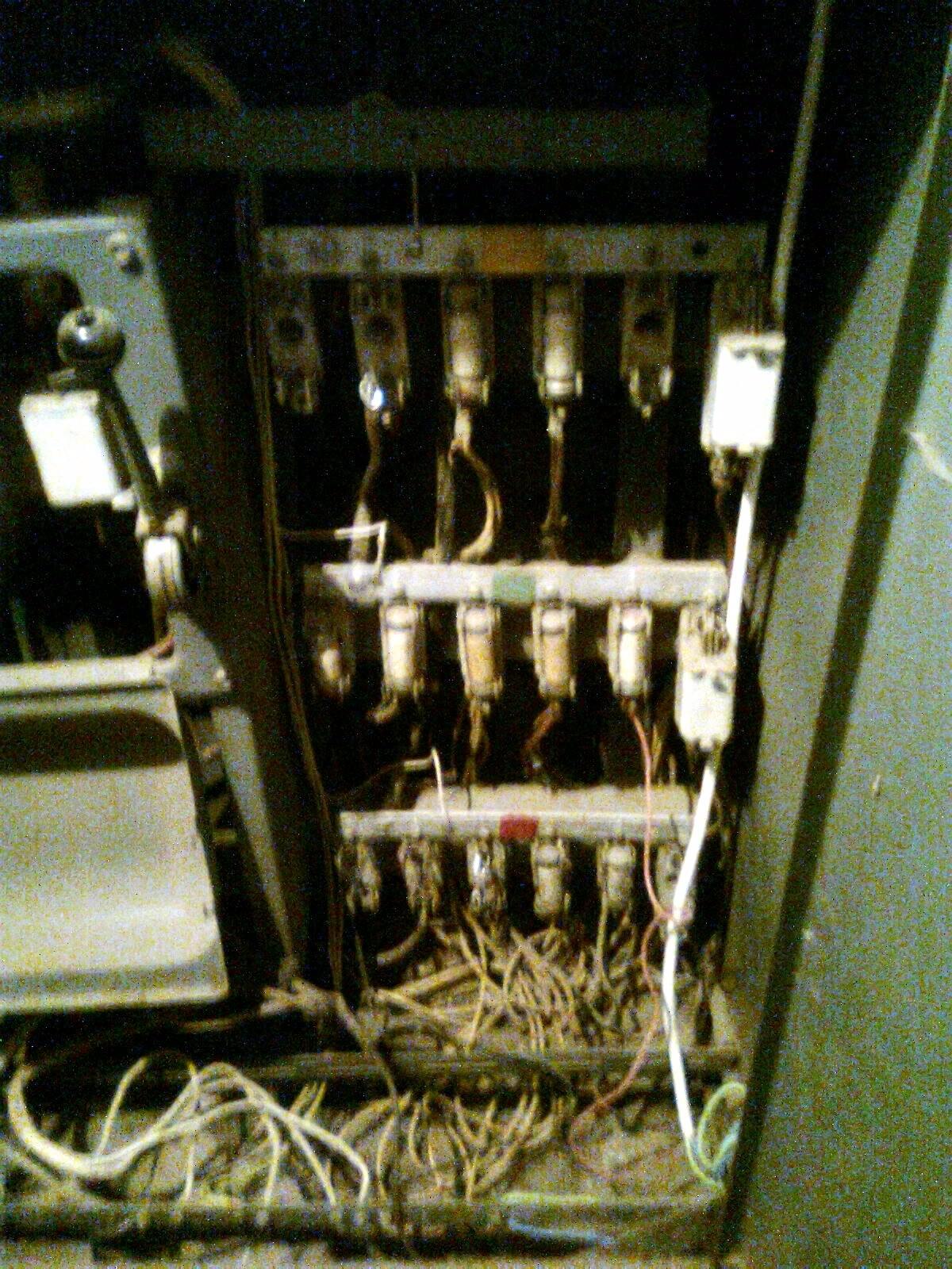

28.12.2017 в 11:48:05
Это типичное состояние наших ВРУ
И это пройдёт ...

serj12 написал: Это типичное состояние наших ВРУ
Это еще идеальное можно сказать :) Страшнее когда заходишь и видишь как в темноте светятся пинцеты рубильника :)

Vadim 161 написал: светятся пинцеты рубильника :)
А мне нравится когда монтеры их доской забивают до места :)
