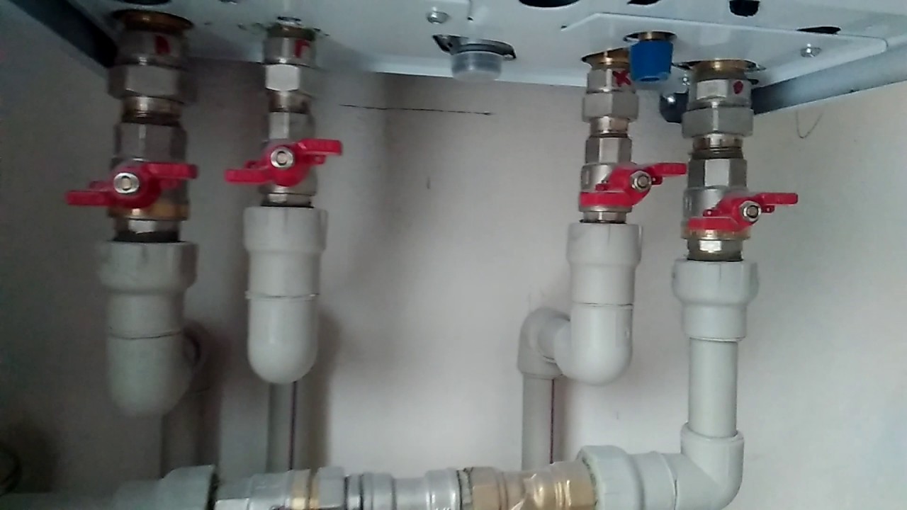

Сделали обвязку котла ппр. Котел двухконтурный Навьен. Смутило только, что не поставили клапан сброса давления, обязательно ли он нужен? сказали. что в котле все есть. Не стоит краник спуска воды - в котле есть спуск и забор воды для отопления, правильно? ППР до коллекторов, от коллекторов rehau, между коллекторами стоит байпас-перепускной клапан, этого достаточно? Хватит ли девайсов в котле и на коллекторе для нормального функционирования отопления, даже в случае внештатных ситуаций? И перед подключением к котлу ничего не надо ставить, кроме шарового крана, а дальше уже разводить до коллекторов? Подскажите, кто знает, смонтировали систему, сегодня рассчитываться, хочу быть уверенным в правильности

pantelej, судя по фото, самым слабым звеном системы будет сам котёл. Смело отдавайте деньги.

pantelej написал: Смутило только, что не поставили клапан сброса давления, обязательно ли он нужен? сказали. что в котле все есть.
Инструкцию на котёл откройте и из неё узнайте что нужно, а что нет.

cineman написал: судя по фото, самым слабым звеном системы будет сам котёл
А что с котлом?

cineman написал: а вы хотели получить брошюру по этому дурному производителю, написанную персонально для вас?
pantelej написал: А что с котлом?
Да всё с котлом нормально... Стоят их тысячи и нормально работают. Да, в сравнении, с другими более дорогими именитыми котлами, у "навьен" сбои случаются почаще, но и ремонт обычно подешевле. Я себе рассматривал эту фирму, наравне с "бакси". (в итоге "зайца" купил, но это отдельная история). У меня на виду несколько "навьенов" и по серьёзному дохло 2 по причине плохого напряжения. Кстати наличие стабилизатора для любого котла условие практически обязательное. А так нормальные котлы. Просто "пробейте" для себя информацию по наличию сервисников. Не поленитесь обзвонить и узнать выезжают ли?, есть склад запчастей?, сколько что стоит?... Что бы (не дай Бог) что, в спешке этим вопросом не заниматься. Для ответа на Ваши вопросы :
pantelej написал: Хватит ли девайсов в котле...?
нужно ещё модель указать. Вполне возможно что котёл уже напичкан всем необходимым.
